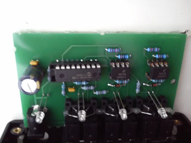

Da war wohl schonmal jemand dran... hat an der Seite minimale Schraubenzieherspuren.
Jetzt da ich den Deckel am Boden abgeschraubt habe sehe ich das die Platine mit Heißkleber fixiert ist.
Ich müsste sie mit einer heißen Rasierklinge rausschneiden.
Gibts nen alternativen Weg? ...vielleicht erkennt jemand das Teil wieder.Anhang anzeigen 62032

Netzteil Ausgabespannung auf DC 5V eingestellt? Laut Aufdruck des Merge Box sind es DC 5V (?).
Zudem auf Polarität achten, aber wenn es leuchtet sollte Polarität stimmen. Sonst würde wohl nichts leuchten.
Nimm mal die Midi-Kabel weg, erst Netzteil anschliessen, dann Midikabel.
Merge Box überhaupt wichtig? Mischt nur Midisachen und dabei kommt meist nichts gutes raus...

habe auch schon testweise 9v und 12v probiert...
..weil günstig nen midisport 2*2 bei Kleinanzeigen bekommen der geht jetzt wunderbar.
Und ja ich benötige die Mergefunktion um ein Keyboard mit nutzen zu können...klappt auch super...
na mal sehen ob dein tipp hilft dann vermerge ich das mal spasseshalber untereinander sobald der Gebrauchtmarkt mit genügend Behringerzeugs geflutet wurde die ich dann anschliessen kann...

Weil es ja auch nur EINE auf den Weltmarkt gibt ... Du müßtest schon den Hersteller nennen.
Eine CPU wird maximal mit 5V betrieben, niemals mit 12V. Standard wären 9V, wenn in der Box ein 7805 Längsregler verbaut ist, 12V würde nur mehr Wärme erzeugen, was aber je nach Regler und ob er an einem Kühlkörper oder dem Gehäuse, wenn denn Metall, angeschraubt ist, seinen Tod bedeuten KANN.
Also entweder aufschrauben und reinschauen oder ein 9V Netzteil suchen - oder zukünftig seine Netzteile BESCHRIFTEN. Sorry, aber für Schlampereien dieser Art habe ich wirklich Null Verständnis!
Ist hier was längsregelndes zu erkennen? Das mit den Midikabel später dranstöpseln geht schonma nicht.
Fragt mich nicht warum das Forum die Bilder umdreht...egal ob horizontal gespiegelt oder nicht...es wird hier auf den Kopf gedreht.

Das Ding will offenbar wirklich 5V Gleichspannung haben, offenbar auch Pluspol in der Mitte. Einen Verpolungsschutz gibt es nicht und wenn ich mir das Ganze genauer anschaue, sieht das nach Bausatz oder DIY aus, jedenfalls nichts industriell Gefertigtes.
Hinweis darauf sind die gesockelten Chips mit unterschiedlichen Fassungen und die um zwei Beinchen "amputierte", größere IC-Fassung für den Prozessorchip.
