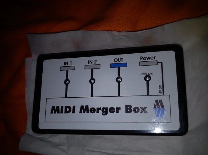

OffTopic:
Ich habe gerade mal meine Midi Merger Box rausgekramt und folgendes Problem:
Auf dem Merger steht 5V DC aber ich fand daneben nur ein 12V Netzteil dessen Anschluss aber passt!?
Trau mich nun nicht das zu testen, habe ich dazumal vielleicht das Netzteil beim sortieren vertauscht?

aber eigentlich wird die CPU im Merger doch sicher mit 12V betrieben.. stehen die 5V DC oben drauf vielleicht nur für die Stromversorgung der Midi-Ports (2*in/1*out)?
Ich kann mir nciht vorstellen das ich das vertauscht habe und finde auch kein 5V Netzteil mehr.
Aber ich habe damals auch einiges entsorgt?!
Hat jemand sone Box und könnte eventuell mal sein Netzteil anschauen?

Weil es ja auch nur EINE auf den Weltmarkt gibt ... Du müßtest schon den Hersteller nennen.
Eine CPU wird maximal mit 5V betrieben, niemals mit 12V. Standard wären 9V, wenn in der Box ein 7805 Längsregler verbaut ist, 12V würde nur mehr Wärme erzeugen, was aber je nach Regler und ob er an einem Kühlkörper oder dem Gehäuse, wenn denn Metall, angeschraubt ist, seinen Tod bedeuten KANN.
Also entweder aufschrauben und reinschauen oder ein 9V Netzteil suchen - oder zukünftig seine Netzteile BESCHRIFTEN. Sorry, aber für Schlampereien dieser Art habe ich wirklich Null Verständnis!

Jawohl Herr General!
Melde gehorsamst das sie nur "MIDI Merge Box" heißt! Und eine Leuchtdiode für die CPU besitzt. Plastegehäuse in schwarz...
Mehr ist nicht zu entdecken...

Da war wohl schonmal jemand dran... hat an der Seite minimale Schraubenzieherspuren.
Jetzt da ich den Deckel am Boden abgeschraubt habe sehe ich das die Platine mit Heißkleber fixiert ist.
Ich müsste sie mit einer heißen Rasierklinge rausschneiden.
Gibts nen alternativen Weg? ...vielleicht erkennt jemand das Teil wieder.DSC_0002.jpg

Da steht doch ganz deutlich: 5V DC, also 5V Gleichstrom. Wenn da nichts zur Polarität vermerkt ist, gehe mal von Pluspol innen aus.

Gut dann nehm ich mal so ein schaltbares Netzteil...
Hätte schwören können das 12V war dabei... kann ja sein das das intern dann von 12v auf 5v gebracht wird...
