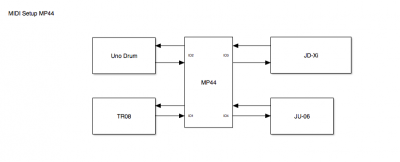

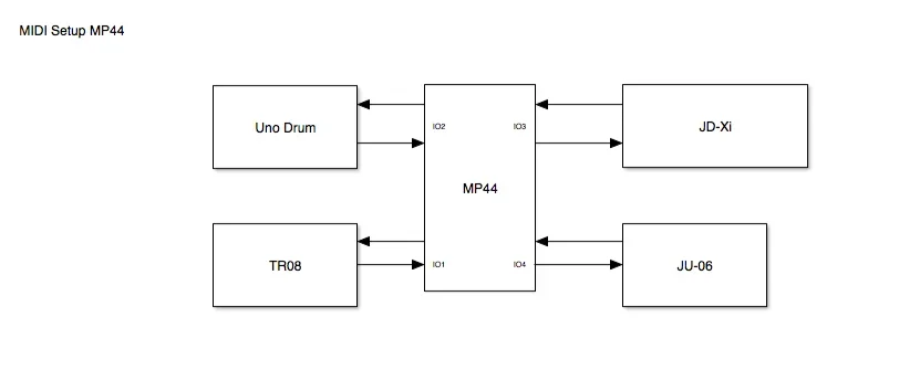

Um mal wieder zum Threadstarter zurückzukommen: So würde das Setup mit einer MP44 aussehen:
Der Datenstrom wird dann einfach passend programmiert und kann sich beliebig ändern, sind ja genug Speicherplätze vorhanden (mindestens 128), sodaß man sich sogar pro Song ein Setup erstellen kann, welches einem auch auf Wunsch die Geräte auf die passenden Sounds per Program Change umschaltet, das Ganze kann man sogar per Fußschalter abrufen. Mergen kann man alle 4 Eingänge und es gibt sowohl globale Filter als auch welche, die nur im jeweiligen Programm aktiv sind.

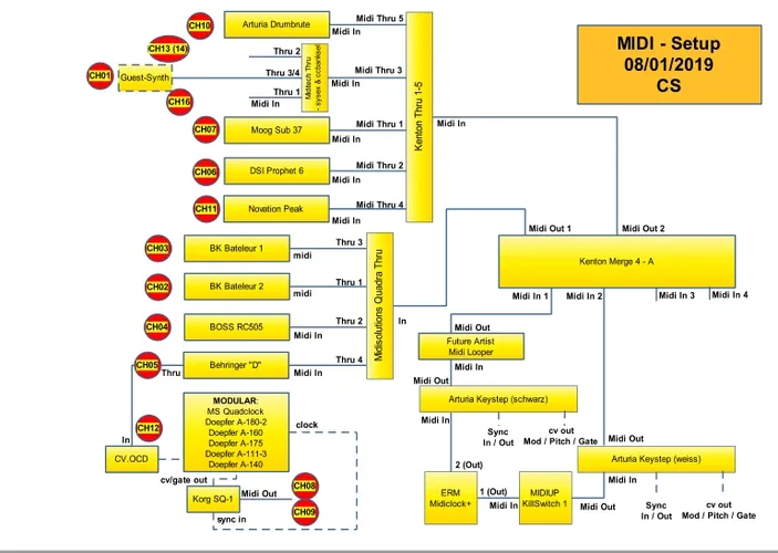

Nein: Das Setup oben ist einfach ein Alptraum, spätestens bei Fehlersuche und Änderungen. Das kann man mit zB einem MIO10 oder MIOXL wesentlch vereinfachen. Merger und Thruboxen sind Verschwenung von Geld und Lebenszeit, besonders bei Setups dieser Größe.
Wenn ich allerdings dann noch Schlangenöl-Maschinen a la ERM da sehe, kann ich mir eigentlich den Atem gleich sparen.
Der Threadstarter wurde offenbar durch diese ganzen wüsten Bastelbögen erfolgreich abgeschreckt ...

Den Plan schau ich mir lieber nicht genau an, man sieht auf anhieb nicht welches das Hauptgerät ist ...?

@microbug: habe mir die von dir vorgeschlagenen Geräte kurz angesehen, würde mir viel mehr als jetzt kosten und bin mir aber nicht sicher, ob ich all die von mir gewünschte Funktionalität damit erreiche.
Letztendlich geht es darum, was ich (!) mit meinem setup erreichen will:
1) eine zentrale Midi-Clock die immer (!!!) sehr konstant eine Clock an alle meine Geräte liefert inkl. der Möglichkeit, zentral Start/Stopp zu schicken -> ERM+ funktioniert top
2) 2 Midi-Keyboards, deren Sequencer/Arpeggio-Funktion ich taktsynchron nützen will -> Keysteps, getaktet von der ERM+
3) jedes dieser MidiKeyboards soll zu jedem Zeitpunkt jeden meiner Synths (und auch Gästesynths) anspielen können -> funzt
4) ein taktsynchroner MidiLooper, den ich über eines der beiden MidiKeyboards "programmiere" und der dann jeden meiner Synths
anspielen kann -> check
5) simple Intergration meiner Modular-Welt -> check
6) kein PC, keine DAW -> check
7) simpelst bedienbar & skalierbar -> check
8) einfachste Fehlersuche -> check, wenn ein Gerät spinnt (was praktisch bis auf ganz ganz seltene hängende Midi-Noten nicht passiert), ist der Fehler sehr rasch gefunden
9) einschalten und los-jammen -> check
Habe das Setup jetzt bald ein Jahr im intensiven Einsatz, bin hochzufrieden damit :)
Hatte in der Vergangenheit ein Roland A880 im Einsatz, ist praktisch eine Retroversion deines Gerätes, bin damit nicht glücklich geworden.

Bei mir kommen 3 INs zusammen: ERM+ Clock, Keystep (mit Clock; sendet auf allen 16 MidiChannels) und MidiLooper (mit Clock, sendet auf allen 16 MidiChannels). Die Summe der 3INs wird zu ALLEN (!) OUTs geschickt, wobei der Kenton MidiMerger so clever ist, dass er bei der Clock nur die von der ERM+ nimmt und auch sollte es zu Midi-Note-Kollisionen kommen selbständig eine Priority vergibt. Stelle ich mir ziemlich kompliziert vor, dass so in eine Blackbox zu programmieren.
Bezgl der benötigten OUTs: derzeit sind es 12 (heute ist wieder was dazugekommen), vermute aufgrund Christkind&Co werden es bald 14 sein...
Ich habe viel Zeit und Energie investiert, bis ich zu dem aktuellen Status gekommen bin - jetzt heißt es für mich: "never change a working System". Dennoch danke für Dein Angebot.

Nehmen wir mal an, oben im Setup von Chris-Korg stimmt was mit dem Modular Kram nicht. Zum Beispiel das MIDI Notes nicht immer empfangen werden. Nun machen wir mal Fehlersuche.
Liegt es:
Am Kabel vom Midi Out des Keystep zum Midi Looper?
Am Kabel vom Looper zum Merger?
Am Kabel vom Merger zum Thru?
Am Kabel vom Thru des Model D zum CV.OCD?
Oder möglicherweise nicht am Kabel sondern die jeweiligen Ports der Geräte machen Blödsinn?
Ich mein wir ham hier für eine einzige Verbindung nen haufen Kabel und wenn die Verbindung mal streikt, dann kommen instant 4 Kabel in Frage. Keine Ahnung wie das bei dem User ist aber ich bin schon so genug am wühlen wenns um Kabel finden geht, von daher, je mehr desto schwieriger, je weniger desto besser. Denn in der Regel liegen im Studio nicht nur MIDI Kabel rum, sondern auch Audio und Strom.
Nun das ganze bei ner Patchbay:
Entweder ist es ein Kabel zur Patchbay, oder das Kabel von der Patchbay. Bumm. Da ist es auch egal was Synth X für Scherze macht und was der auch immer rauspustet. Da bekommen alle gleichzeitig ihre Signale.
Ich mein, was ist logischer, eine riesen Kette wo alles aneinander dran hängt mit zig Verbindungen und haste nich gesehen?
Oder eine Hauptzentrale, wo alles zusammenkommt und gut is?
Midi-Thru verschleift die Flanken des Signals. Das ist ziemlich ekelhaft, weil es datenabhängige Fehler machen kann, gerade wenn es ganz knapp nicht mehr geht. Einige Byte-Muster gehen dann, andere werden verfälscht.
Dieses Verschleifen ist von der Schaltung und den Optokopplern abhängig. Ein "aktiver" Thru (Ausgang zwischen Thru und Out umschaltbar) regeneriert das Signal (das wird erst von der CPU empfängen und dann mit neuen Flanken frisch "regeneriert" ausgegeben)!
Speziell die etwas zu billige Ausführung mit CNY17-Kopplern dürfte da für Probleme anfällig sein. Und je länger die Kette "echter" Thru (ohne CPU dazwischen), desto wahrscheinlicher sind Probleme.

Würde ich "meine" quasi-serielle Schaltung wie in Deinem Beispiel beschrieben durch ein Patchbay ersetzen, benötige ich auch 3 Midi-Kabel (Keystep-Looper, Looper-Patchbay, Patchbay Modell D), sollte das Patchbay nicht genügend Outs haben, kommt erst recht ein Midi-Thru samt Verbindungskabeln dazu.
Fehlersuche im Midi-Signalweg geht bei meinem Setup (dank konsequenter Beschriftung, Ordnung bei der Kabelverlegung und MidiOx) sehr rasch.
Bei meinem Setup ist das, was im Kenton Merge-4 passiert die "Kernintelligenz", das müsste der/die/das Patchbay-Kastl auch können (dann halt statt der 2 Outs mit 12+ Outs, wenn ich mit die ganzen MidiThrus sparen will). Diese Logik in eine "Hauptzentrale" zu programmieren ist meines Erachtens eine Herausforderung bzw. wird bei den meisten Patchbays in der von mir gewünschten Funktionalität gar nicht funktionieren:
3Ins, jeder mit einer "Clock", davon soll dann nur die Clock der In1 an alle OUTs gehen; zusätzlich müssen die gemergten IN2 und IN3 an alle OUTs gehen! Oder alternativ, wenn ich den Patchbay-Gedanken super-konsequent betreiben will, noch zusätzlich die ERM-Masterclock an einen PB-IN, beide Keysteps an einen PB-IN und einen PB-OUT, den MidiLooper an einen PB-IN und einen PB-OUT, und dann wünsche ich viel Spaß zuerst beim PB-Programmieren und dann beim Fehlersuchen....
Du brauchst vom Modular kram zur Patchbay genau 1 Kabel. Wenn also der Modularkram rumspinnt, der rest aber anstandslos funktioniert, dann ist die Fehlersuche so 50mal einfacher als wenn das Signal überall durchgereicht wird.
Warum du überhaupt so ERM zeugs drin hast, das verstehe ich sowieso nicht.
  • #89
Du hast Dir aber jetzt nicht sinnerfassend durchgelesen, wofür ich 3 Kabel benötige? Da hilft Dir Dein Super-Trooper-Hightech-Patchbay auch nix. Ich habe jetzt auch nur ein Midi-Kabel zum "Modular kram", wie Du das so respektvoll bezeichnest.
Bzgl ERM zeugs: die ERM+ liefert kontinuierlich für alle Geräte eine sehr tighte MidiClock, das kriegst Du in der Qualität definitiv nicht von einem Patchbay.
