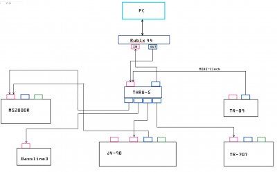

1) Kleines Setup, PC nur zum Recording und MIDI-Archivierung
Drumcomputer ist Master und verteilt Clock-Signal über nur eine Ebene an die Empfänger. MIDI-THRU ist hier ausreichend.

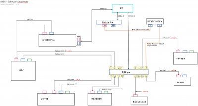

2) Software-Sequencer inkl. externer Masterclock
PC ist Haupt-Secuener und steuert alles. MIDI-Interface nötig. Am besten eines mit umschaltbaren Ports. Einmal kabeltechnisch eingerichtet muss man dann nicht mehr umstöpseln. Die weite Leitung an der Masterclock kann das Signal direkt in den MIDI-Hub einspeisen. Auch hier befindet sich immer nur ein Gerät zwischen MIDI-Sender und empfänger

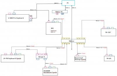

3) Etwas größeres Setup (so wie ich es in etwa plane) mit Hardware-Sequencer
Masterclock entfällt und wird vom MPC übernommen. Das Clock-Signal erreicht ebenfalls nach nur einem Gerät sein Ziel, Ausnahme hier der Synth ganz unten, der über ein Merge zusätzlich noch ein Tastatursignal eingespeist bekommen soll

Setup 1 kann schonmal nicht funktionieren, weil es keine Thruboxen mit zwei Eingängen gibt, das wäre dann ein Merger. Ebenso hat der MS2000 nur einen MIDI Eingang. Anstelle der Thrubox eine MIDI Patchbay genommen, dann geht das, und die Verbindungen, wo zwei Ausgänge auf einen Eingang treffe, sind damit hinfällig.
Setup 2 krankt schon alleine an mehreren USB-Verbindungen zum PC, die so nicht gehen können, weil Windows immer nur EIN Classcompliant MIDI Gerät zur gleichen Zeit kann. Sicher, man kann fürs A-800 Pro den Treiber installieren und ebenso fürs ESI Interface, aber das macht es nicht besser.
Hier wird zudem das Routing über den PC gefahren, das ist ebenfalls Unsinn, denn dann müssen alle MIDI Daten gleich mehrfach durch die USB Hölle durch - NICHT machen, besonders nicht, wenn man externe Sequenzer im Setup hat. Wozu zwei MIDI Interfaces? Eins und eine Patchbay wie die MP88 reicht und vereinfacht das Ganze, weil es den Merger spart und auch die Kabelage vereinfacht, man braucht sich nur seine Routings zu programmieren.

Setup 3 siehe 2. Auch hier vereinfacht eine ordentliche MIDI Patchbay das Leben. Bei Setups, die ohne Rechner arbeiten, die eine gewisse Größe und mehrere Einspielquellen haben, geht es nicht Ohne.

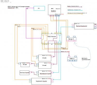

Okay, fangen wir nochmal von vorne an.
A) Der Threadsteller beschwerte sich daass bei seinem einfachen Setup am letzten Gerät der THRU-Kette nichts mehr ankommt. Soweit so gut - oder schlecht. Mein Ansatz war so wenig wie möglich Geräte zwischen Sender und Empfänger zu schalten. Für das Szenario1 ist eine simple THRU-Box daher vollkommen ausreichend.
B) Für das Szenario des Software-Sequencer's,d a würde ich mir nach etwas überlegen einfach ein simples 8-Fach In/Out-Interface besorgen. So hat jeder Synth seine eigene Hin-und Rückleitung und kann von der DAW ohne weiteres Routing mitgeschnitten werden. Um Keyboardlose Synths live anzuspielen kann ein USB-Master-Keyboard eingesetzt werden um über den DIN-MIDI-Out des Keyboards mit dem Signal der Noten zu mergen. Das währe quasi das einzige Routing was nötig ist, dann aber auch durch eine Merge-Box vor dem Synth erledigt werden kann. Der Fehler in meiner Abbildung war, dass ich nicht sauber zw. Rechner und MPC-Betrieb unterschieden haben und ein Gerät angeführt habe, dass die Möglichkeit nicht bietet.
C ) Jetzt zu meinem Wunsch - ich möchte eine Lösung haben, die sowohl PC als auch MPC geeigent ist! Hier hatte ein Forenmitglied schonmal einen Ansatz:
Kenne die MPC1000 nicht, ich habe eine MPC Live, die hat auch 2 DinMidi ins/Outs. Dazu habe ich eine Menge Hardware-Synths. Das ganze wird in "standalone" betrieben, dh. ohne Computer. Mein aktueller MidiSetupAnhang anzeigen 34676
Genau so ein Setup ist ja im Prinzip in meiner Grafik zu sehen - alles niederintelligente Geräte, die nur simpel mergen oder thru'en :-) Das hat natürlich den Vorteil dass man den Signalfluss optisch leicht nachvollziehen kann. Aber es hat den Nachteil, dass viele Stationen durchlaufen werden müssen, die alle Latenz verursachen. Ferner benötigt man etliche dieser Boxen, die nicht gerade billig sind. Also ist mein Wunsch is es eine möglichst flache Hierarchie zu schaffen. Konkret auf einen MPC bezogen der 2 MIDI-Outs bietet habe ich nun folgende Topologie entworfen und stell diese mal zur Diskussion.
Warum will ich den MS2000 über MIDI recorden? Weil ich mal eine Modulationssequenz aufnehmen will, die ich mit dem MPC so nur aufwendig hinbekomme. So spiele ich die Sequenz am MPC ab und ddrehe nach Wund die Knöpfe, das wird dann aufgezeichnet und fertig ist der entsprechende Loop/Part so wie ich ihn mir wünsche. Die Spur ist dann Teil des gesamten Tracks. Das gleiche gilt dann auch für Drumcomputer wo ich erst eine Notensequenz loschicke und dann davon abängig live die Regler drehe u.s.w. Das kann ich entweder am Masterkeyboard oder eben direkt am Synth durchführen. Vom MPC aus MPC wäre das ja auch möglich. Es soll mir nur halt die Flexibilität bieten so oder so vorzugehen und mich nicht auf eine bestimmte Arbeitsweise einschränken.
So für das konkrete Setup benötige ich also ein MIDI-Router. Der MPC hat ja je zwei MIDI-Ports war der User chris-korg ja auch gut ausnutzt. In meinem BSP komme ich jedoch im Prinzip mit einem einzigen Gerät aus, dass einmal programmiert so auch im USB-Modus läuft ohne dass umgestöpselt oder umgeroutet werden muss, da ja über den USB der Ein- und Ausgang direkt abgegriffen und zum PC (raus)geschickt wird. Die Kanäle würde ich so aufteilen, dass CCs gleichmäßig über beide Ports verteilt wird, was auch für den Rückweg gilt.
Nur welches Gerät packt das? Die neuen Interfaces z.B. von Motu habe alle nur noch BUS-Powered und sind Standalone nicht mehr arbeitsfähig. Nur das teuerste Modell, die Express XT kann das. Das Edirol UM-880 wäre wohl mein Favorit gewesen, der genau diese Anforderung erfüllen würde. Leider nicht mehr zu bekommen. Achso - den Rückweg muss man natürlich nicht über das gleiche Interface organisieren, wenn man wieder mit nem MERGEr die Signalflüsse zur MPC zusammenführt. Nicht wieder glech rummeckern, wen da oben steht 8 Klangerzeuger - das stammt aus dem Nachbarentwurf aber im prinzip kann da auch ruhig 8 stehen, da es strukturell über den von hand eingezeichneten Weg weietre Geräte angeschlossen werden können.
So stelle ich mir in etwa ein sauberes MIDI-Setup vor

Die Zeichnung ist aber immer noch unübersichtlich. Ich ordne Tastatursynths immer links an, besonders wenn sie als Einspielquelle dienen, alles Andere wandert nach Rechts. Sie verlinkter Artikel in der Signatur. Die Art der Daten an die einzelnen Leitungen dranzuschreiben ist auch unnötig, denn was man da drüberschickt ist Sache der Programmierung.

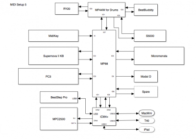

  • #58
So sah mein letztes Setup vor der radikalen Verkleinerung aus. Das war nicht nur so geplant, sondern funktionierte auch in der Praxis. @Miks ist auch für Dich interessant.
In der MP88 gab es dazu folgende, parallel aktive Programme mit Routings:
1. (BNK1) Play/rec. Dort war das Grundrouting abgelegt
2. (BNK9) SEQ1: Dieses schaltete den Sequenzer 1 (grün) des Beatstep Pro auf den passeden Port und bog auch den Kanal entprechend um
3. (BNK17) SEQ2: wie SEQ1, nur für den zweiten Sequenzer (gelb) des Beatstep Pro
4. (BNK25) DRM: hiermit wird die Drumquelle ausgewählt (per Program Change an die MP44W), auch der Drumpart des Beatstep Pro wird damit auf den jeweiligen Soundlieferanten geschaltet
5. (BNK33) Global Filter: Globalprogramm, wird nicht umgeschaltet, immer aktiv, enthält alle Filter wie Progrtam Change etc, die nicht von der DAW kommen dürfen. Dieses Programm erscheint nicht im Display
In der MP44W gibt es ebenfalls 2 parallel aktive Programme:
1. (BNK1) DRM: wählt die Drumquelle aus und legt sie auf den Strang von der MP88
2. (BNK9) Global: enthält Filter und vor allem die Einstellung für die Fernumschaltung der Programme in Bank 1
Das MIDIkey diente zum Ansteuern von Model D und Micromonsta, hierzu wurde einfach dessen Kanal umgeschaltet, ging dank Split auch beides.
Mein aktuelles, deutlich verkleinertes Setup ist noch im Aufbau und hat nur noch eine MP88 mit dem MIDI4+ davor.
  • #59
Gut, wo du die entsprechenden Geräte grafisch hinstellst bleibt deiner künstlerischen Freiheit überlassen - ich habs so gewählt. Tja - ein ganz simpler MIDI-Router. Das kann doch eigentlich nicht so schwer sein?! Das ist Technik aus den 80ern! Jeder simple 50€ Router ist softwaretechnisch um Größenordnungen komplexer. Hier wird richtig Kasse gemacht mit einem Uraltprotokoll - erinnert stark an Magnetfestplatten :) Aber zurück zum Thema.
Ob der MS2000 Mod-Seq senden kann ist erstmal nachrangig - deswegen hab ich ja auch die Namen entfernt um es allgemein zu halten. Ein Mod-Sequenzer ist doch ein ziemlicher Spezialfall.
Aber wäre das prinzipiell auch mit dem Motu MIDI Express XT möglich? Ich hatte mal ins Manual geschaut und da ein paar Routing-typische Abbildungen auf Seite 31 und 33 entdeckt. https://s3.amazonaws.com/motu-www-data/manuals/midi/MOTU_USB_MIDI_Interface_User_Guide.pdf
Ein Altgerät will ich eigentlich nicht unbedingt. Zur Not beiß ich in den Apfel und investiere in ein Motu. Das MioXL hatte ich auch im Visir. Interessant, weil sehr neu. Leider nch so neu, dass kein Manual verfügbar ist.
