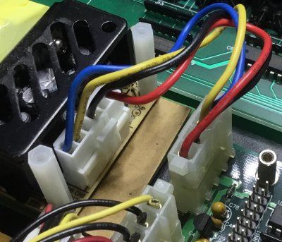

Hallo!
Ich bin ebenfalls stolzer Besitzer eines MP88-CDW. Nach einer Netzteilreparatur funktioniert aber mein Audioteil
nicht mehr richtig.
Die Audiosignale gehen bis zu den 74HC4053N (Analogschalter) und kommen an deren Ausgängen nur schwach heraus.
Nach dem Entfernen der Analogschalter stellte ich fest, dass die nachgeschalteten OP's NE5532 das Signal runterziehen.
Es könnte auch ein Fehler an der Versorgungsspannung sein.
Der zweite Molexstecker kommt vom Netzteil mit +12V/Masse/Masse/+5V. (gb/sw/sw/rt)
Wie ist der erste Belegt. +12V/Masse/-12V/+5V ? (gb/sw/bl/rt)
Kommen die -12V auch vom Netzteil oder werden diese vom Mainboard generiert ?
Bitte um Hilfe.
Danke

Wenn Du eins mit zwei Molexsteckern hast, ist das schon die letzte Bauserie. Der obere Stecker ist der des Netzteils, und die -12V kommen von Netzteil selbst, das ist der obere Stecker.
Belegung der Farben, Position von oben nach unten, analog Molex-Steckerbelegung
1: blau -12V
2: gelb +12V
3: schwarz GND
4: rot +5V
Ich tausche bei den W-Modellen das Netzteil gegen ein Meanwell aus und adaptiere das mechanisch entsprechend, siehe Bild.
Wurde das Netzteil nur repariert oder ausgetauscht?
