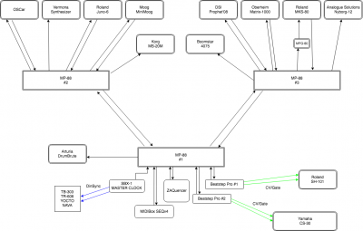

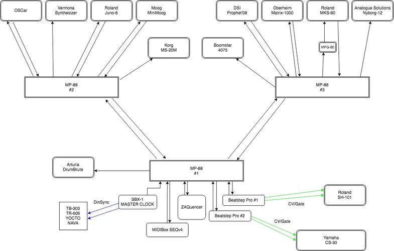

Wow Dietmar! Also ich muss deine Ausführungen definitiv noch 4-5 mal durchlesen (und evtl. auch gleich damit rumspielen)! :-) Vielen Dank schon mal für die Details!
Ich hab hier noch eine Frage: genügt der interne Speicher für "einige" Routing-Setups? Wie viele, in etwa? Kann man ggf. das Ganze via SysEx auch "dumpen" (falls das FDD nicht mehr tun sollte)?
Zudem noch kurz: im Anhang mein geplantes Setup. Alle Pfeile in Schwarz sind MIDI, der Rest ist farblich zu unterscheiden (nebst dem dazugehörigen Text). Siehst du darin irgendwo einen "Bau- bzw. Design-Fehler"? Irgendwas, worauf ich zusätzlich noch achten sollte?

Der interne Speicher ist mehr als genug vorhanden, Du hast Pro Bank 128 Speicherplätze, und Bänke kannst Du etliche anlegen, wie Du oben schon gesehen hast.
Es gibt einen Editor für Windows, den ich inzwischen auch unter win7/64 zum Laufen gebracht habe. Damit kann man die Bänke per Sysex laden und speichern, am Gerät selbst einen Dump auslösen geht dagegen nicht.
Der Editor geht nur mit den Firmware-Versionen ab 4.x, wenn Deine anderen MP88 die nicht haben sollten, brauchst Du ein neues EPROM, außer die hätten das Flashboard drin, was ich nicht glaube, denn wenn ein Flashboard verbaut ist, steckt da auch schon eine 4er Firmware drin.
Dein Setup sieht gut aus. Denk dran, daß Du die MP88 auch per Program Change umschalten kannst, also von der Verteiler-MP aus, geht über den Remote-Menüpunkt und braucht einen MIDI Channel. Der kann ja bei beiden gleich sein, nur mußt Du dann die Programme an den beiden Satelliten so legen, daß sie auch die gewünschte Konfig freischalten.

Die Zeichnung hab ich auf der Webseite www.draw.io gemacht - ist gratis und voll der Hammer für solche "banalen" Sachen!

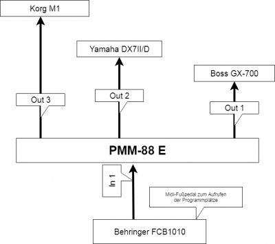

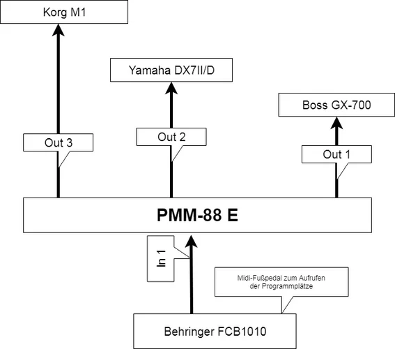

Mach doch einfach mal eine Grafik wie Flavio oben, zB mit draw.io, mit Gerätenamen und wie was verteilt werden soll bzw die Kanalaufteilung, siehe Grundlagenartikel zu den Patchbays in meiner Signatur. Das Ganze dann entwder hier posten, dann kann ich Dir ne passende PN schicken.
Für den Liveeinsatz empfiehlt sich evtl. ein W-Modell zusätzlich, da das den Remoteanschluß vorne hat und Du es dann nicht extra immer ausbauen mußt etc. Da reicht vielleicht auch eine MP44W, sollte ich im Zweifel eine da haben. Nutze ich selbst als Testgerät und wird für live vorgesehen.
  • #46
Ok, versuche ich mal hinzubekommen. Ich habe das PMM zur Zeit noch hier zu Hause, da kann ich besser fummeln & testen, wenn's soweit ist ;-) Anschluß für Foot Switch ist vorne, für die Remote Control (noch) nicht, lässt sich aber (später) bewerkstelligen.
Wohin soll ich Dir das 'PMM-Geraffel' denn nun senden? Hab's soweit alles z'samm...
Edit: hier mal meine angedachte 'Konstellation':

Laß den Remoteanschluß hinten, dann lieber gegen ein W-Modell tauschen, da ließe sich drüber reden, mehr per PN.
