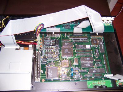

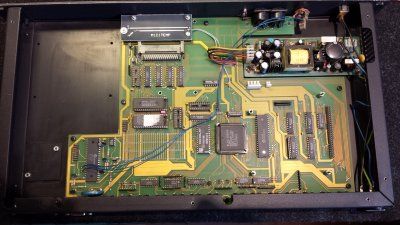

  • #68
Hey Dietmar,
danke für deine Antwort.
Ich bin jetzt ein wenig verwirrt. Da ich sowohl eine PMM88-e und eine MP88w besitze, aber die haben doch zwei total unterschiedliche Boards.
Ich hänge mal Fotos von meinen an.
Zum Netzteil: Ich bin gelerner Elektroniker und habe später Nachrichtentechnik studiert.
Falls du dich fragst, warum hat diese MP88w SIMM-Sockel? Na ja
Gruß
Joachim
  • #69
Wenn Du nochmal meine Antworten liest, wirst Du sehen, daß ich immer MP88 und nicht MP88W schrieb, denn das sind zwei unterschiedliche Mainboards, wie man es auf den Bildern sehen kann.
PMM88E und MP88 benutzen das gleiche Mainboard, die PMM ist aus der MP88 abgespeckt worden, es fehlen, wie schon gesagt, das SCSI/Floppyboard, die SIPPs nebst Decoder GAL für den Player und das Diskettenlaufwerk, dafür ist der Kartenschacht bestückt und nach außen geführt, aber fast immer außer Betrieb. Den Platz fürs Floppylaufwerk erkennt man an der Aussparung des Mainboards, direkt neben dem Kartenschacht. Die SIPPs sitzen unterhalb des EPROMs.
Bei Deiner PMM ist der Kartenleser ebenfalls nicht funktionsfähig, denn es fehlt das GAL zum Ansprechen, das gehört in den freien Sockel. Ich hab die Datei dafür und kann ein GAL Programmieren, falls das von Interesse sein sollte, allerdings braucht man Roland RAM Karten M128E oder M256E dafür, zum Datentausch mit Rechner also nicht so ohne Weiteres geeignet, außer man hat ein Lesegerät dafür, was es meines Wissens nach nie gab.
Die SIMM Sockel Deiner MP88W sind nachgerüstet oder gar einfach nur in die Fassungsstreifen gesteckt, um SIMMs statt der ursprünglich vorgesehenen, veralteten SIPPs nutzen zu können. Hatte ich hier bei etlichen Geräten drin.
Die MP88W hat neben dem Netzteil ebenfalls 4 sichtbare Vierkantbolzen und eine Stiftleiste. Diese entspricht der Leiste auf den alten Soundblaster-Karten und man kann daher entweder ein Yamaha XG Board oder einen Soundcanvas SCB55 draufstecken, dieser belegt dann intern MIDI Port 7 und kann vom Audio her entweder auf Ausgang A oder B geschaltet werden.
Ich hab noch zwei dieser Boards hier rumfliegen.
Deine MP88W ist schon die letzte Boardrevision.
Wie ist bei Deiner MP88W das Netzteil befestigt (Unterseite), 3 oder 4 Schrauben? Müßten eigentlich 3 sein.
Zur Erklärung: das Netzteil ist bereits mit dem sogenannten Molex-Stecker (AMP/TE N Mate 4pol) ans Mainboard angeschlossen, hat aber statt der normal bei diesem Stecker üblichen zwei Masseleitungen eine -12V Leitung liegen (diesen Stecker haben alte Festplatten, CDROMs und 5,25" Floppylaufwerke). Der SCSI Chip ist bereits quadratisch und nicht mehr 40Pin DIP wie vorher, zudem wurde die SCSI LED an den jetzt 16pol Stecker unten rechts geführt, der das Board mit der Buchse für Remote und MIDI Port 8 anschließt. Vorher war die LED über ein extra Kabel direkt an die Pins des SCSI Controllers angelötet.
Die beiden Pinleisten links der vorderen MIDI Buchsen dienten bei der ersten Version der MP44W zum Anschluß des internen Displays und der Bedientaster. Von denen hab ich 3 Stück hier, sehr praktisch zB für ein Liverack, da man eine Remote zwar anschließen kann, aber nicht unbedingt braucht.
Gut zu wissen mit dem Netzteil, dann kann ich Dir bei Bedarf einfach den Einbausatz mit Instruktionen in die Hand geben. Die Dinger sind echte Zeitbomben beim Netzteil, lieber bald als später wechseln, hab zudem grad noch Teile da.
Das Mainboard Deiner PMM war offenbar mal eine MP88 gewesen bzw sollte werden, denn normal sind bei den PMMs weder die Stiftleiste noch die Gewindebolzen und auch nicht die beiden Leisten oberhalb des Netzteils bestückt, die die PMM nicht braucht.
Das Netzteil könnte hier also sogar mit nur 2 Kabel löten gewechselt werden, indem man die 4poige MTA156 Leiste nutzt.
Deiner PMM fehlen die beiden Schrauben neben den MIDI Buchsen, solltest Du bestücken, sind M3, sonst wackelt es beim benutzen der vorderen Ports.
Falls Du übrigens auf Facebook sein solltest: es gibt dort eine MIDITemp Anwendergruppe. Mitgliedschaft beantragen, Fragen beantworten und dann schalte ich Dich frei.
  • #70
Wow, da bin ich schon mal baff, was du so alles siehst.
Zur Info: Beide Geräte habe ich jeweils in der Bucht geschossen. Zuert die MP88w, dann später die PMM (die ist übrigens von Michael Nass, BAP).
Ein Musikerkollege benutzte die MP schon seit Jahren und ist sehr begeistert davon.
Die MP stand also günstig in der Buch, so habe ich zugeschlagen ohne zunächst ne konkrete Anwendung dafür zu haben. So habe ich angefangen mich in MIOC etwas eingearbeitet. Die Sockel habe ich übrigens selber eingelötet, da ich noch zwei 4MB SIMMs rumfahren hatte. Somit sind die nun auch verräumt. Bräuchte man aber nur für Waves...
Es kristallisierte sich heraus, dass die Matrixfunktion für mich sehr brauchbar ist, der Sequenzen ein schöne Zugabe, aber für mich nicht unbedingt notwendig ist.
Da ist mir die PMM in der Bucht über den Weg gelaufen. Diese ist jetzt im aktuellen Setup integriert und ich schätze deren Funktionen. Eine Rolandspeicherkarte habe ich nicht, somit ist diese Funktion unwichtig.
Backups kann man ja auch mit dem Editor machen.
Zur MP88w:
Ich schau dir nach, was ich an Revision Nr. finde. Ich hätte noch ein paar Fotos, doch dann lieber per PN.
Netzteilbefestigung muss ich nachsehen und ich habe davon gehört, dass die Netzteile gerne hops gehen.
Zu den fehlenden Schrauben der PMM am vorderen MIDI-Port. Die sind drin, nur nicht zum Zeitpunkt des Fotos. Ich hatte die PMM komplet zu Reinigungszwecken zerlegt und bei solchen Gelegenheiten zücke ich dann immer gerne den Fotoapparat. War wohl noch nicht ganz zusammengebaut.
Zum Facebook:
Ich muss da glaub ich mal meinen alten Account rauskramen...
  • #71
So, hab meine MP88w zerlegt, dass ich dir ein paar Antworten hab.
Das Netzteil ist mit 4 Schrauben von unten geschraubt.
Das Mainboard hat auf der Unterseite die Rev 1c
  • #72
Ok, danke. Somit würde mein Netzteilumbausatz auch für Deine MP88W passen, ist also doch nicht die letzte Version, die waren nämlich mit nur 3 Schrauben befestigt.
