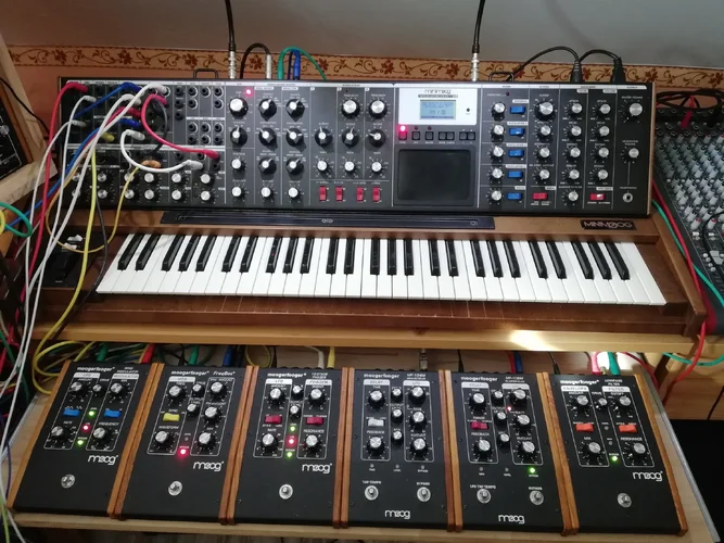

Ich habe seit 2013 einen Minimoog Voyager XL und leider funktioniert der Envelope nicht mehr Filter und Lautstärke haben keinen richtigen Einfluss mehr.

Was kann ich jetzt tun direkt versenden zu Moog wobei das Versenden 100 Euro kostet.
oder repariert noch emc-de.
Laut moog support ist der Austausch der Karte gratis.
Am Besten ist Rudi Linhard anrufen oder anschreiben, der kennt den Fehler mit Sicherheit:
M.i.a.u.: island, qwave, MoogTronic und eine weitere Person
Ich hatte genau das gleiche Problem. Ab nach Rudi und zurück kam der Voyager mit neuester Firmware und SRM-Mod (beauftragt). Sicher deine Sounds vorher !
