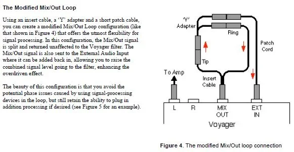

Kennst du den 'mix-out/filter in feedback loop Trick?
Mit VX-351 geht das auch ohne Spezialkabel.

orgo, kennst Du den 'feedback loop' Trick fuer den Voyager?
Mit VX-351 benoetigt man auch kein Spezialkabel.
