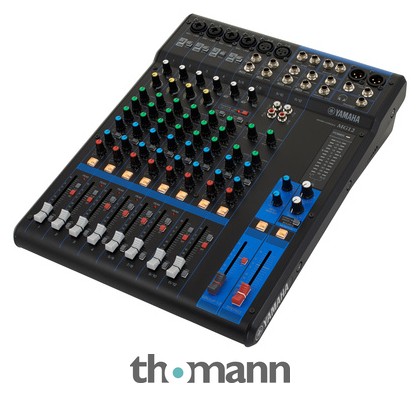

Wenn ich also einen dieser Mixer hier nehmen würde: https://www.thomann.de/de/yamaha_mg10xuf.htm ODER https://www.thomann.de/de/yamaha_mg10_xu.htm
dann wäre das in Kombination mit diesem Interface: https://www.musicstore.de/de_DE/EUR/iConnectivity-Connect-AUDIO-2-4/art-PCM0014442-000
eine gute Wahl? Und das Interface z. B. besser geeignet als dieses Ding hier: https://www.thomann.de/de/presonus_audiobox_usb_96_black.htm, weil die MIDI Schnittstelle bei (wirklich allen anderen?) den Geräten meist rumzickt?

Das Yamaha Pult ist klanglich nicht besser oder schlechter, jedoch bestimmt anders. Das hängt auch etwas vom Geschmack ab. Das Yamaha hat keine FX-Return. So musst du die Stereokanäle für deine Effektgeräte nutzen. Die Comps in den Monokanälen sind bestimmt ganz nützlich für Mikrofone, nicht jedoch so sehr für Synthesizer. Ich hatte ein MG 06 gegen ein Phonic Pult ausgetauscht und musste feststellen, dass das Yamaha sehr verhalten und etwas dumpf im Vergleich klang. Ich bin der Meinung, dass das Soundcraft, ungeachtet des Preises, die bessere Wahl ist.
