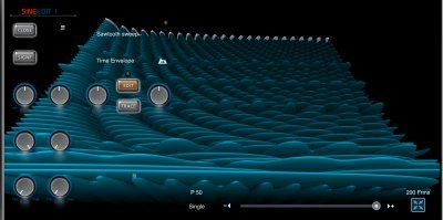

Hier ein Pic von einer Wavetable mit 50 Waves. Ist aus dem PPG Infinite. HIER kannst Du die einzelnen Waves manipulieren! Hast jedoch auch nur die eine Wavetable pro Stimme.)
