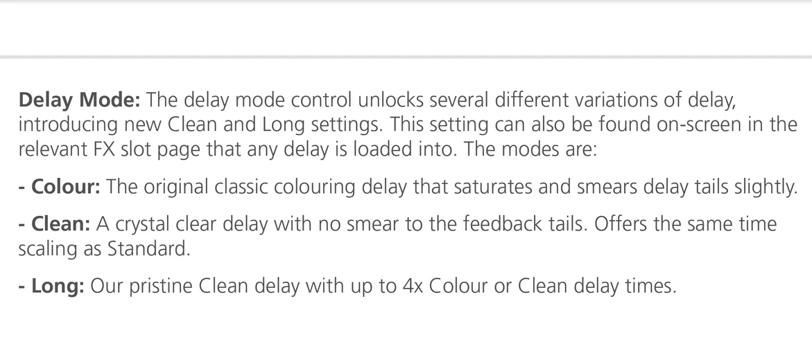

Bin im Manual auf der FX-Seite auf folgendes gestoßen:
Das ist mir bis jetzt völlig unter gegangen. Kann mir einer sagen wie genau ich zu den Delay Modes komme? Ich sitz grad nicht vor dem Gerät aber beim durchscrollen der Fx hatte ich das noch nicht gefunden.
  • #1.027
Wenn du auf einen FX-Knopf drückst, dann erscheint im Display ja der Effekt. Da kannst Du runterscrollen, bis Colour kommt.
