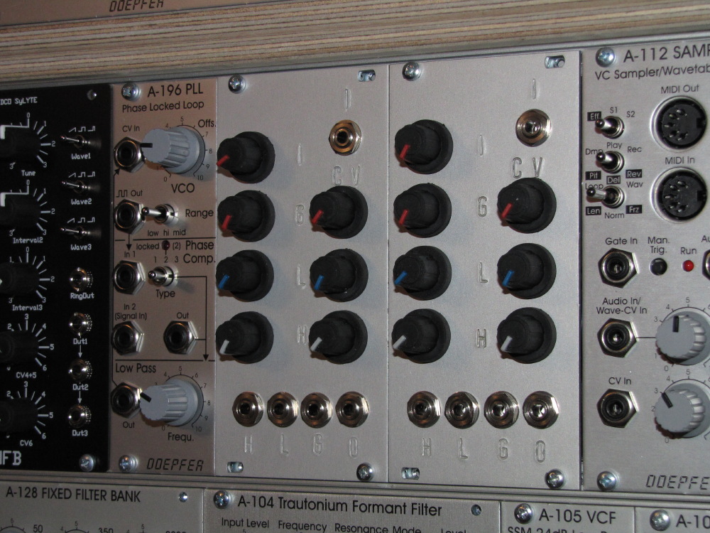

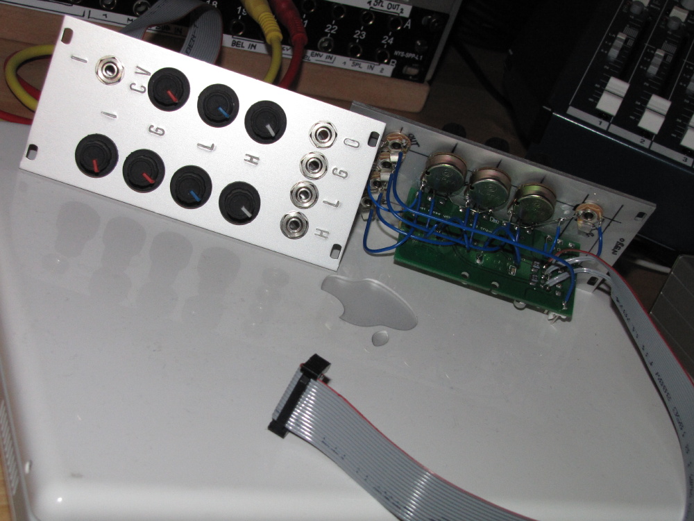

Eine Improvisation mit den zwei neuen "Flight of the Harmony - Plague Bearer" Modulen.
[mp3]www.metunar.ch/musik/instrumente/modular/modulaca98.mp3[/mp3]
So sehen sie aus: (DIY-Frontplatte, drei zusätzliche Abschwächer, der Rest ist Standard)

Kann dich schon mal warnen, die Parameter des PB sind sehr undurchschaubar. Als Verzerrer ist er aber, wie erwartet, gut brauchbar. Gain und der Low Parameter haben nur wenig Effekt auf das Signal. Um so wichtiger ist dafür der Input und der High-Regler.
Komischerweise haben teilweise die zusätzlichen Abschwächer bei nicht eingestecktem Eingang Einfluss auf die Parameter. Vielleicht habe ich da noch was verkehrt verdrahtet. Muss ich testen wenn ich wieder zurück im Lande bin.

hast du die CVs mit auf masse geschalteten buchsen gemacht ?

Du meinst, das bei einer nicht benutzten Buchse der Input auf GND liegt? Nein, das habe ich nicht gemacht.

ja, das wird so gemacht bei den leuten die etwas sauberer bauen ( meine die hersteller )
soweit ich mich erinnere warst es du selber der mir das mal erklärt hatte als du mir erklärtest wie so du soviele schaltbuchsen genommen hast.

Das hatte damals verschiedene Kaufgründe für die Schaltbuchsen. Um den Input auf GND zu setzen war damals aber nicht der Hauptgrund.
Bei Audioinputs kann so eine GND-Normalisierung schon Sinn machen, bei CV-Inputs bin ich hingegen nicht mehr so sicher ob das zu empfehlen ist.
Daher habe ich auch keine beim PB gemacht. Nicht mal beim Input, da ich den wohl zu 99,99% benutze.
