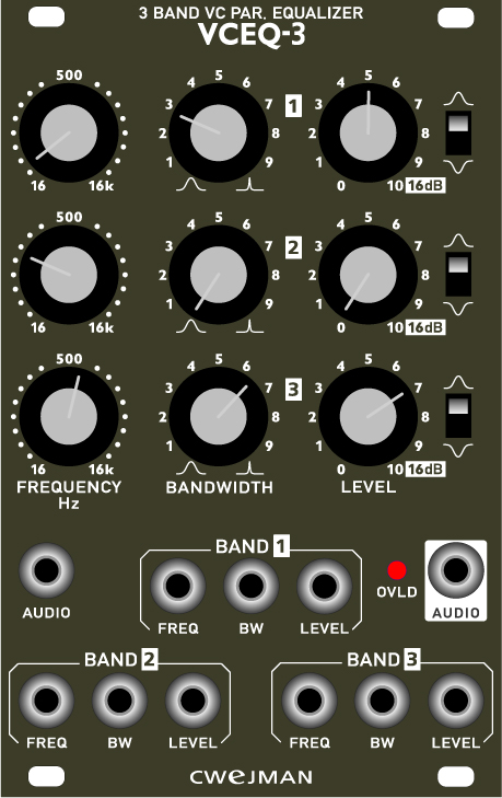

danke, leider ist bei keinem die frequenz modulierbar und das ist eben genau das was ich mir wünsche von einem modularen eq.
also sowas wie der vceq-3 in günstig(er)...
hat das echt nur cwejman im angebot?

yep, das könnte was sein! schade gehen diese bandpässe nur in den positiven bereich.
das cwejman ist schon genau das was ich suche... leider sind deren module viel zu teuer.
Den Cwejman EQ habe ich auch schon lange im Auge, allerdings noch nie bei Sniders auf lieferbereit gesehen. Von einer Vorbestellung hat mich bisher auch der Preis abgehalten. Der A128 hat bei der Hieber-Lindberg Show von Doepfer eine gute Figur gemacht. Ist eben aber nicht spannungssteuerbar.
