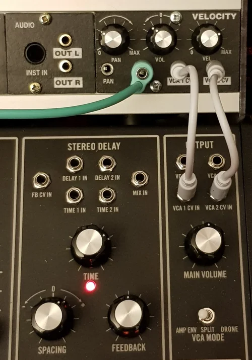

Mein Velocity & Panning Controller für den Matriarch ist vorhin fertig geworden.
Das Velocity-Signal ist vorverdrahtet, zusätzlich gibt es einen zweiten VOL Eingang der sich positiv oder invertiert dazu mischen lässt und einen PAN Eingang der in VCA1 CV direkt und in VCA2 CV invertiert eingemischt wird.
Einziger Haken: Braucht +/- 12V, also Anschluss an eine Eurorack SV.
Sauber, gute Idee!

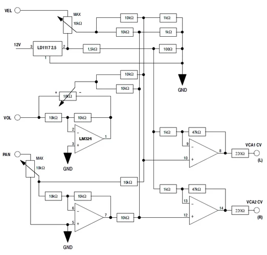

Hauptgründe für den Bau waren:
- Der KEYBOARD VEL Ausgang liefert 0...5V, je nach Anschlagsgeschwindigkeit, aber
- die VCA CV Eingänge hätten gern -6 ... 6 V für ganz leise bis voll auf.
- Das dafür nötige Verstärken/Pegel-versetzen können die eingebauten Attenuverter nicht.
- Wenn man dann noch Panning will, dann reichen die eh nicht aus.
Falls sich jemand für die Schaltung interessiert:
Nachbau auf eigene Gefahr.
Als OV geht eigentlich Alles, was 24V verträgt. Den LM324 hab ich nur genommen, weil ich die im Überfluss habe.
