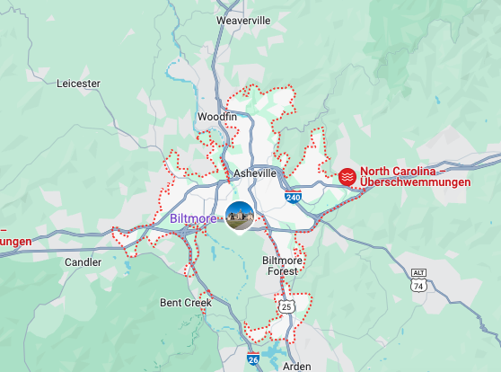

Keine Ahnung wohin damit, daher erst mal hier hin. Ggf bitte verschieben:
Asheville NC, wo die Moog-Fabrik ist, ist durch den Hurricane Helene in weiten Bereichen überflutet.
Die gepunktete Linie umschreibt das Überflutungsgebiet:
Die Moog-Fabrik liegt direkt südlich neben dem Autobahn-Kreuz, da wo der Buchstabe "h" im Wort Asheville ist.
Die meisten Fotos/Filme stammen zwar vom Industriegebiet am French-Broad-River, aber ich fürchte dass das Tal am Reed-Creek in dem die Moog-Fabrik liegt nicht viel besser aussieht.
Der wahre Mist ist natürlich, dass die Menschen, die erst vor kurzem ihre Arbeit bei Moog verloren haben, jetzt auch noch vermutlich mit einem ruinierten Haus dastehen.
PS: Make Noise, die auch in Asheville sitzen, haben ihre Adresse in einem wohl höher gelegenen Bereich.

  • #1.583
