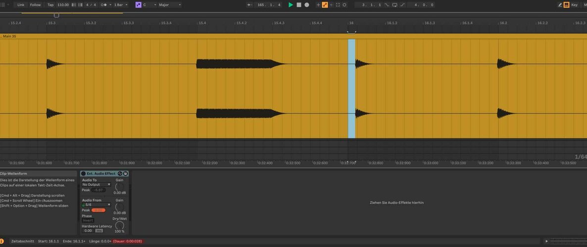

Oh jeh... da hab ich den Muse vorhin noch als nicht so buggy gelobt. Nun, man sollte den Tag wohl nicht vor'm Abend loben:
Bisher hatte ich ihn immer so frei Schnauze benutzt, aber jetzt mal mit externer Midi Clock und nem externen Sequener.
Kurz zusammengefasst:
  • der interne Sequencer und Arp jittern Noten locker 5ms (clock USB oder Multiclok DIN Midi)
  • mit der Multiclock sind Sequencen manchmal 1/16th Note nach vorn gerutscht
  • mit nem externen Sequencer (z.B. OXI One) jittern Sequencen auch locker 5 ms + die Latenz ist allgemein mit ca 16 ms sehr hoch
Ticket ist schon raus
Sowas ist für mich tatsächlich etwas das den Synth unbrauchbar macht, wenn das nicht gefixed wird.
und lasst euch bloß nicht einfallen während der Aufnahme am Detune Regler zu drehen :shock: :toetensen:
