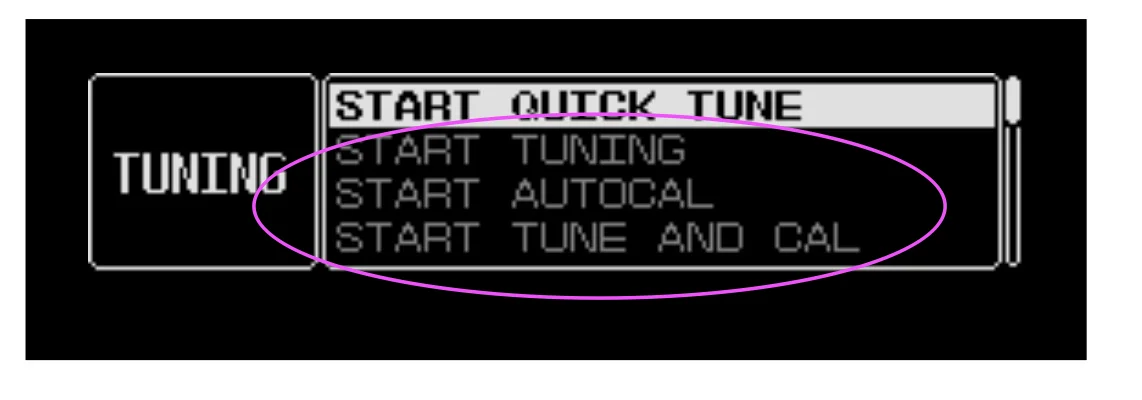

Ich habe beim Musicstore gestern mal versucht ein General Tuning am Muse zu aktivieren, da kam erst mal nur die momentane Temperatur angezeigt und es lief weiter und weiter, braucht er so sehr Lange, bis er im Intensiv Tuning komplett durchlaufen ist oder habe ich da etwas Falsch angewählt ! Das kurze Direkt Tuning geht ja schnell.
  • #2.210
Wo im Menu fandest du das denn? Ich finde nur das Quick tuning (das leider nur kurzfristig hilft)
Das was hier im Manual gezeigt und beschrieben wird , find ich nicht
ah in den letzten Release notes stehts:
TUNING/CAL hidden until outer soft buttons held

Ich habe den letzten Eintrag genommen mit Start Tune and Cal, dann kam ein Temperatur Fenster wo ca. 42 Grad angezeigt wurde, aber auch nach längerem Warten, etwa 5 Minuten ging es nicht weiter. Dann habe ich abgebrochen.
Den ersten Job mit Quick Tune habe ich auch gemacht, das ging sehr schnell.

Dann auch immer wieder, je nach angeschlagener Taste auf den 5 Oktaven teils sehr extrem.
Auch nach mehrmaligem Quick Tuning wird es nicht viel Besser.

Über die Stimmprobleme des Moog Muse wurde hier im Thread ja schon oft gesprochen.
Auch bei YouTube ist da einiges darüber zu sehen.
Ich kann nur hoffen, das in dem Modell, welches ich getestet habe vielleicht die Alte Firmware
noch aufgespielt ist, das habe ich Leider nicht Nachgesehen.
Frage an Besitzer und User des Moog Muse, hat sich das bis seit letzter Firmware, ich glaube das ist 1.40 Mai 2025, wesentlich verbessert. ?
Ganz weg ist das nicht, das weiß ich. Das ist halt so mit diesem Analogen.

Wenn Du da dran bist und die Regler für VCO Tuning immerzu in Micromillimeter gefühlt rauf und runter und zueinander bewegst und es ist immer noch Zuviel Unterschied, das Nervt regelrecht.
jein, es ist ein bekanntes Problem. Es wird aber nach gut 45 min deutlich besser. Zumindest hier und bei Moogulator dem seinen.
shift drücken hilft, kann man auch latchen
Ja, bestätigt - ich lasse ihn vor Gigs hochformell mit Strom versorgen, ab da geht es - aktuell ist mein Set aber "recht atonal" - dennoch gibt es natürlich melodische Sounds, die wichtig sind.
Also - es ist schon etwas, was man wollen muss - früher hatte ich den Andromeda dabei - der war stabiler. Aber - schwerer. Und hat natürlich nicht das was Muse kann - aaaaber.
wir könnten alle 3 ne Mail mit Bitte verfassen - ich hätte gern etwas mehr Stabilität nach einschalten, 10 Min statt 45 wären mir lieber, ich muss halt überall Extrawurst beantragen.
Meinst du chromatische Unreinheit oder was genau? Was hast du denn gespielt: Immer ein C auf jeder Oktave nacheinander?

Kannst du das irgendwie quantifizieren - in Cent +/- ? So theoretisch und auch ohne Beispiele ist das halt schwierig. Ich weiß du besitzt das Teil nicht, aber evtl. kannst du ja nen field recorder oder sowas mitnehmen und aufnehmen.
Vielleicht liegts ja auch nur an dem Modell?
Eigentlich müssten mal mehrere Leute ihr Modell nach dem gleichen Verfahren durch testen, am besten mit Video von einem Tuner, der die Abweichungen anzeigt.. aber das ist halt Aufwand, klar ..
Du kannst mit gehaltener/aktivierter Shift Taste auf Fine Tuning für jegliche Regler umswitchen (nur Ausschalten danach nicht vergessen ;) )
Ich meine aber auch mal gelesen zu haben, das der Muse in der Tat intern nur ein relativ grobes Raster hat? Will aber keine Verschwörungstheorien verbreiten ..
