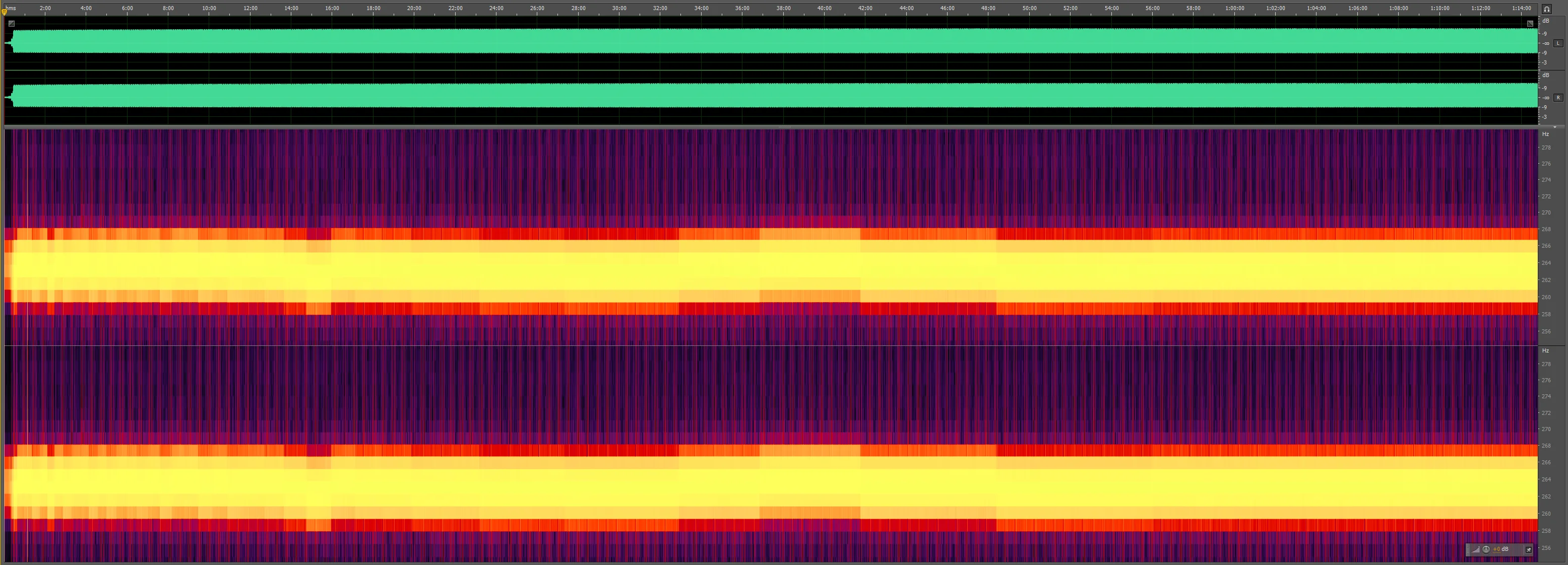

Wie schon mehrfach geschrieben schien es bisher bei mehreren Besitzern zu deutlichen Tuning-Problemen beim Muse zu kommen. So weit, dass z.B. Moogulator seinen Muse vor den Gigs erstmal längere Zeit aufwärmen lässt. Es wurde schon quasi als "Tatsache" abgeschrieben, etwa ".. da der Muse ja --bekanntlich-- stark zu Verstimmungen neigt" ... etc..
Leider gibt es von den Betroffenen aber bis dato keine Beispiele der Probleme in Form von Audio, Bildern etc., lediglich rein verbale Behauptungen.
Da bei mir diese Probleme nicht auftreten und ich dies nun schon mehrfach festgestellt habe, wollte ich die Sache nun etwas "wissenschaftlicher" angehen und zumindest in rudimentärer Weise als Testfall untersuchen.
Dazu habe ich einen ganz einfachen Test aufgebaut:
- In Ableton einen Loop mit Dauerton C4 programmiert und laufen lassen
- Am Muse wurde der INIT Patch geladen und der Synth auf Mono geschaltet, damit immer nur eine Stimme spielt
- Im Anschluss wurde in Ableton einfach Play gedrückt und der Output wurde auf einer Spur für über eine Stunde aufgenommen
- Der Synth war zuvor ausgeschaltet und somit kalt. Er wurde angeschaltet und direkt 1-2 Min später wurde der Test begonnen - somit sollte die kritische Aufwärmphase zu Anfang abgedeckt worden sein.
Vorab noch ein paar Basisinfos.
Die Grundfrequenz von C4 und dem nächsten darauffolgenden D4 sind wie folgt:
C4 = 261,63 Hz
D4 = 293,67 Hz
Differenz = ~32 Hz
Mich haben dann noch interessiert, wieviele Hertz jeweils 1 und 10 Cent bei C4 ausmachen.
Frequenzänderung bei C4:
1 Cent = ~0,15 Hz
10 Cent = ~1,52 Hz
Nach Testende habe ich dann die Spektralanzeige der gesamten Aufnahme analysiert.
Im ersten Bild sieht man die vollen 74min (zufällig CD-Spiellänge :P) - oben die Wellenform, unten die Grundfrequenz(/-harmonische) des Sägezahns in der maximalen spektralen Auflösung.
Deutlich zu erkennen rechts an der Skala in Hz liegt der ungefähre Mittelpunkt bei etwa 263Hz - also rund 15 Cent über den theoretischen 261Hz. Dabei ist zu bemerken, dass sowohl beim Muse, als auch in anderen "Vintage-artigen" Synths von Sequential, wie z.B. OB-6, OB-X8, die Stimmen bewusst mit konstanten Werte zueinander verstimmt sind, um eben Lebendigkeit in den Sound zu bekommen. Der Bereich ist nach meiner Erfahrung ETWA zwischen -12 bis +12 Cent. Es könnte sich somit nur um ein Delta dieser bestimmten Stimme gegenüber den anderen handeln. Letzlich ist dieser Versatz aber minimal und aus meiner Sicht keine Grundlage für eine Behauptung, dass es sich um eine ernsthafte Verstimmung handelt.
Der Tuner in Abelton hatte jedoch nur etwa +4-8ct angezeigt - also das geht schon stark in Richtung Messunsicherheiten.
Letztlich erkennt man aber, dass der Verlauf über den gesamten Zeitraum quasi konstant ist - was ich hiermit schlußendlich beweisen wollte.
Starke hörbare Verstimmungen sollten hier schon zweistellge Hertz-Werte ausmachen und deutlicher zu sehen sein.

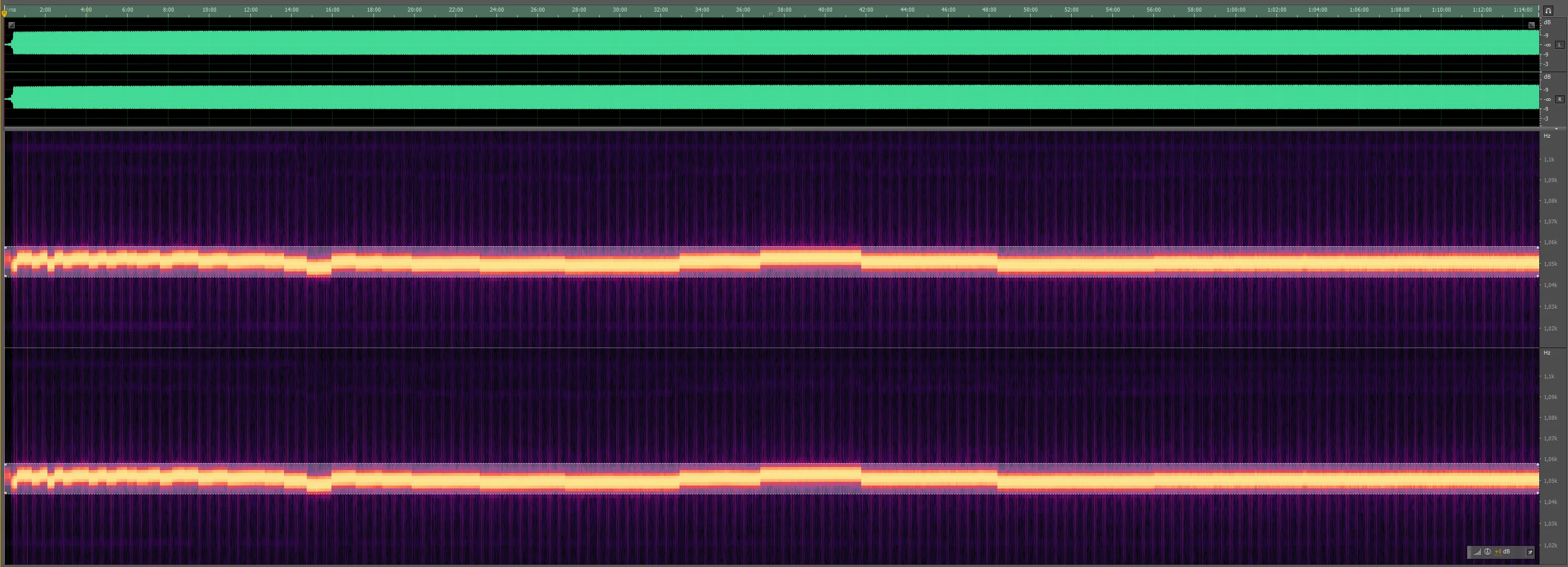

Noch eine interessante Sache:
Wie im oberen Bild zu sehen, sind leichte Sprünge über die Zeit zu erkennen.
Diese lassen sich bei höheren Harmonischen deutlicher erkennen. Ich habe daher im zweiten Bild nochmal den Bereich bei etwa 1kHz angeschaut und dort den Bereich markiert, in dem der Ton springt.
Meine Vermutung ist, dass man hier eben das automatische Tuning sieht, dass bei Temperaturänderungen nachjustiert. Schön zu sehen, dass dies wie erwartet zu Anfang oft passiert und mit immer stabilerer Temperatur weniger bis konstant wird. DIe Markierung hilft den Frequenzbereich der Änderungen abzulesen.
Nach meiner Kenntnis arbeitet der Muse ebenfalls wie ein OB-6 und X8 mit Tuningtabellen, womit er je nach Temperatur nachjustiert. Mein Verständnis ist, dass je mehr Werte er zur Verfügung hat - sprich Tuning-Vorgänge, die man angestoßen hat-, umso feingranularer und genauer kann somit das Tuning über die Zeit erfolgen.
Interessehalber werde ich den Test bei den oben genannten Synths bei Zeiten auch einmal durchführen, weil mich dort das Regelverhalten interessiert.
Summa summarum: Da ich hiermit zeigen konnte, dass die Probleme zumindest bei meinem Modell nicht in relevanter Weise vorkommen, vermute ich daher, dass es an den Modellen der einzelnen Nutzer liegt. Hierbei denke ich aber nicht, dass es sich um Defekte handelt, sondern dass das Tuning vor allem in der Aufwärmphase nicht genügend Werte hat, um ausreichend gut zu arbeiten.
Ich habe selbst bisher nur das Quick-Tuning genutzt und noch nie eine vollständige Kalibrierung genutzt. Somit ist der Synth noch im relativ ursprünglichen Out-of-the-Box-Zustand.
Nicht zu verschweigen ist, dass ich selbst anfangs auch einige mehr oder minder starke Verstimmungen festgestellt habe (aufgrund fehlender Referenzen hier eben leider nicht vergleichbar). Daher habe ich einmal systematisch das Quick-Tuning genutzt, um die Tuning-Tabelle aufzubauen. Und zwar sieht man ja sehr schön im Display die konkrete Temperatur der OSC.
Ich habe daher eines Tages den Synth im kalten Zustand eingeschaltet und bei jeder Änderung einen Quick-Tune-Vorgang gestartet. (Die Vorgehensweise hat auch bei meinem OB-6 geholfen - aufgrund der fehlenden Temperaturanzeige habe ich es dort einfach in enger zeitlicher Taktung ausgeführt).
Daher wäre das mal mein Tipp an all jene mit verstimmtem Muse.

Ich kann es nur immer wieder sagen : Pro Session tune ich den Muse ( mit neuster Firmware) einmal mit Quicktune. Ich hab aber auch keine andauernden Temperatur-Sprünge im Zimmer.
M.i.a.u.: Teiko
  • #2.233
Hatte ihn gestern bei einem Gig verwendet als Hauptsynth, er hat stabil gearbeitet. Hatte ihn aber auch früh eingeschaltet. War rel. bald in Tune - weil die Temperaturen nicht so stark schwanken - dennoch bleibt das Problem sicher bestehen, ein digitaler Synth ist da sicher weniger schwierig.
aber meine Tests rel. bald nach Aufbau war schon brauchbar.
Ich glaube, dass deine Messung und Erfahrung also auch der Wahrheit entspricht. Stabiler wäre, wenn ich das System 8 mitnehmen würde.
