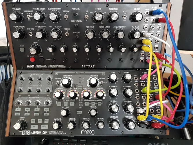

Hi Bernie, welche Knöppe hast du genau bestellt?
Ich bin zwar nicht Bernie, aber ich hab auch Knöppe bestellt, und zwar die Vintage-Knöppe vom Doepfer.
Auf dem Foto aktuell nur auf dem DFAM, sind aber die gleichen Potis wie beim DISharmonicon.
Die passen allerdings nicht ohne weiteres, die muss man erst vorsichtig aufbohren, und zwar wie folgt:
- mit einem 5,5mm Bohrer bei hoher Drehzahl vorbohren und das Loch dabei ein bisschen "ausleiern"
- nun mit einem 6mm Bohrer bei sehr niedriger Drehzahl einmal vorsichtig bis rein und wieder raus.
Hat bei mir bei 8 Knöppen ohne Ausschuss geklappt und passt danach wie angegossen.
Für die Sequenzer vom DISharmonicon wollte ich eigentlich auch noch solche Knöppe kaufen, bis mir aufgefallen ist, dass ich dann meine selbstgemachten Scalen nicht mehr wechseln kann.
... und wenn irgendwer ganz lieb "Bitte" sagt, dann erkläre ich auch, was es mit den Scalen auf dem DISharmonicon auf sich hat. :opa:
Das Ding ist der Wahnsinn. Darfst nur nicht auf Reset drücken oder aus schalten, das ist der Supergau dann.
Darfst du schon. Musst nur wissen, wie man manuell ein Offset in die Polyrhythmen bringt. :cool:
Vielleicht sollte ich doch mal ein Tutorial machen.

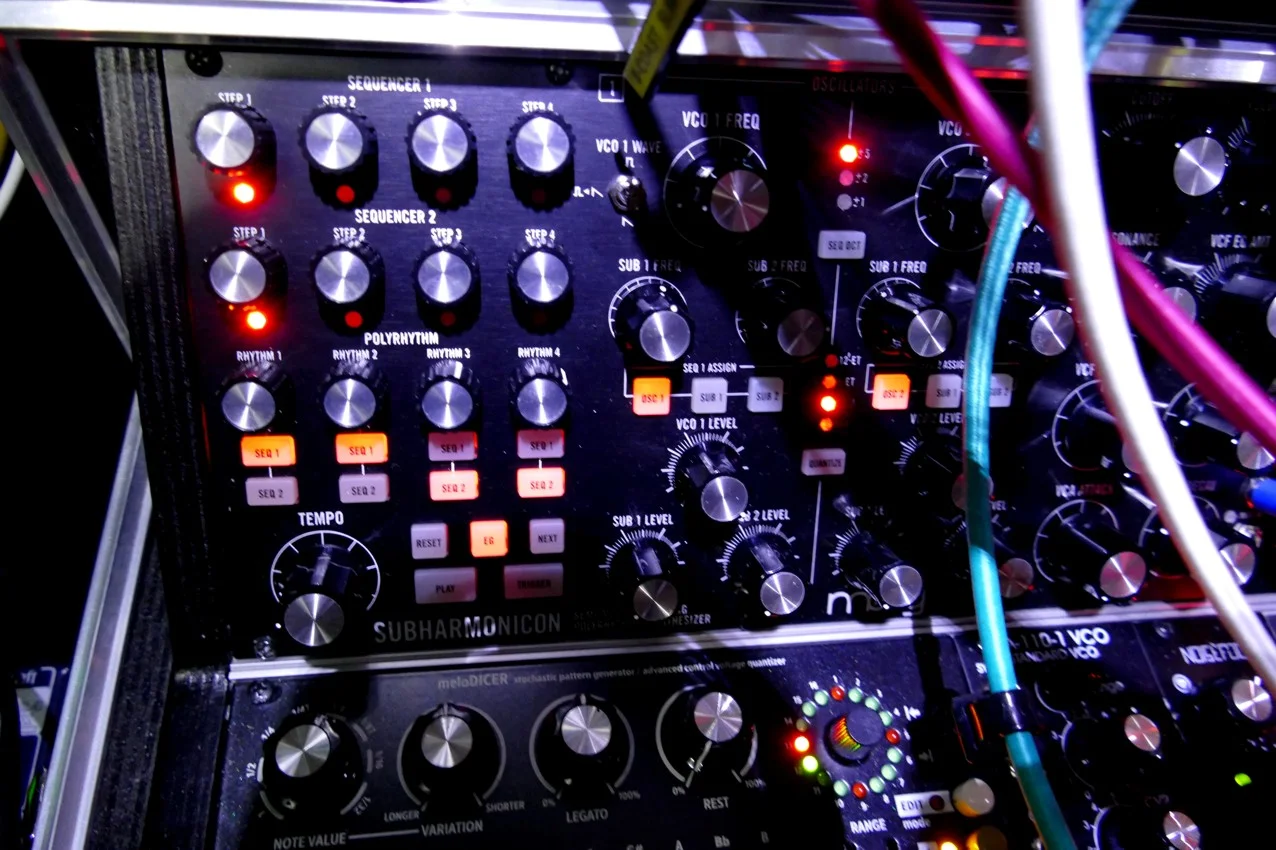

  • #281
Hmm...mit NEXT zum jeweils gewünschten Startpunkt steppen und erst dann mit PLAY starten?! 🤔
  • #282
Wenn du einfach nur auf NEXT drückst, dann nimmst du nur den/die ersten Implus(e) des Clock vorweg, der normalerweise beim Start unterschlagen wird ... für alle RHYTHM Geber gleichermaßen.
Der Trick besteht darin, zum Einen zu wissen, auf welchem Teilerverhältnis die RHYTHM-Geber in ihrer Position konkret laufen und welches Takt-Offset man braucht, um den gewünschten Effekt wiederherzustellen. Dann drehst du den der vornweg laufen soll ganz nach links, dann drückst du entsprechen oft (je nach gewünschtem Offset) NEXT und dann drehst du ihn wieder zurück in seine ursprüngliche Position.
  • #283
Cool...das kam mir noch gar nicht in den Sinn :shock:
Ah...dann ist dass auch die Erklärung, warum es mal länger mal kürzer dauert bis beim Druck auf NEXT zum nächsten R-Geber gesprungen wird.
Dachte das lag an mir, weil ich nicht nachdrücklich genug war.
