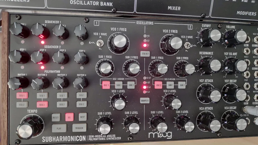

Sodele, hab jetzt mal die Davis 1900H Clone bei uk-electronic.de geordert und montiert!
Sitzt, paßt, wackelt nicht und hat Luft...anschauungstechnisch stehen bei den SEQs je 2 auf 12 Uhr und jeweils einer nen Step höher und nen Step tiefer.
Läßt sich jetzt alles fein und leicht einstellen, bislang stört mich das Fehlen der Skalen nicht... :nihao:

Super, danke für den Tipp! So musste ich gar nicht lange nach passenden Knöpfen suchen. Habe ich mir nun auch bestelllt...
finde ich nioht so schön, irgendwie passen die optisch nicht so dolle zusammen.

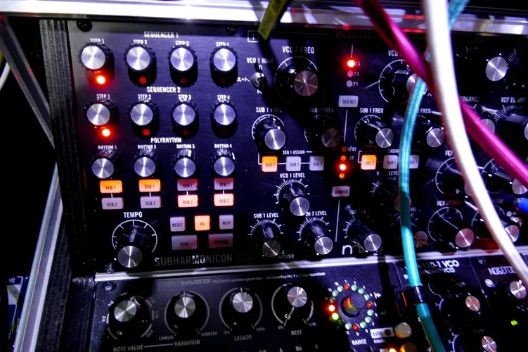

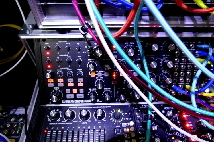

Ach ja, hier noch die Bilder von meinem Subharmonicon mit den Knöpfen von Musikding.
vorher:
und nachher:
Die Skalen brauche ich eh nicht.
