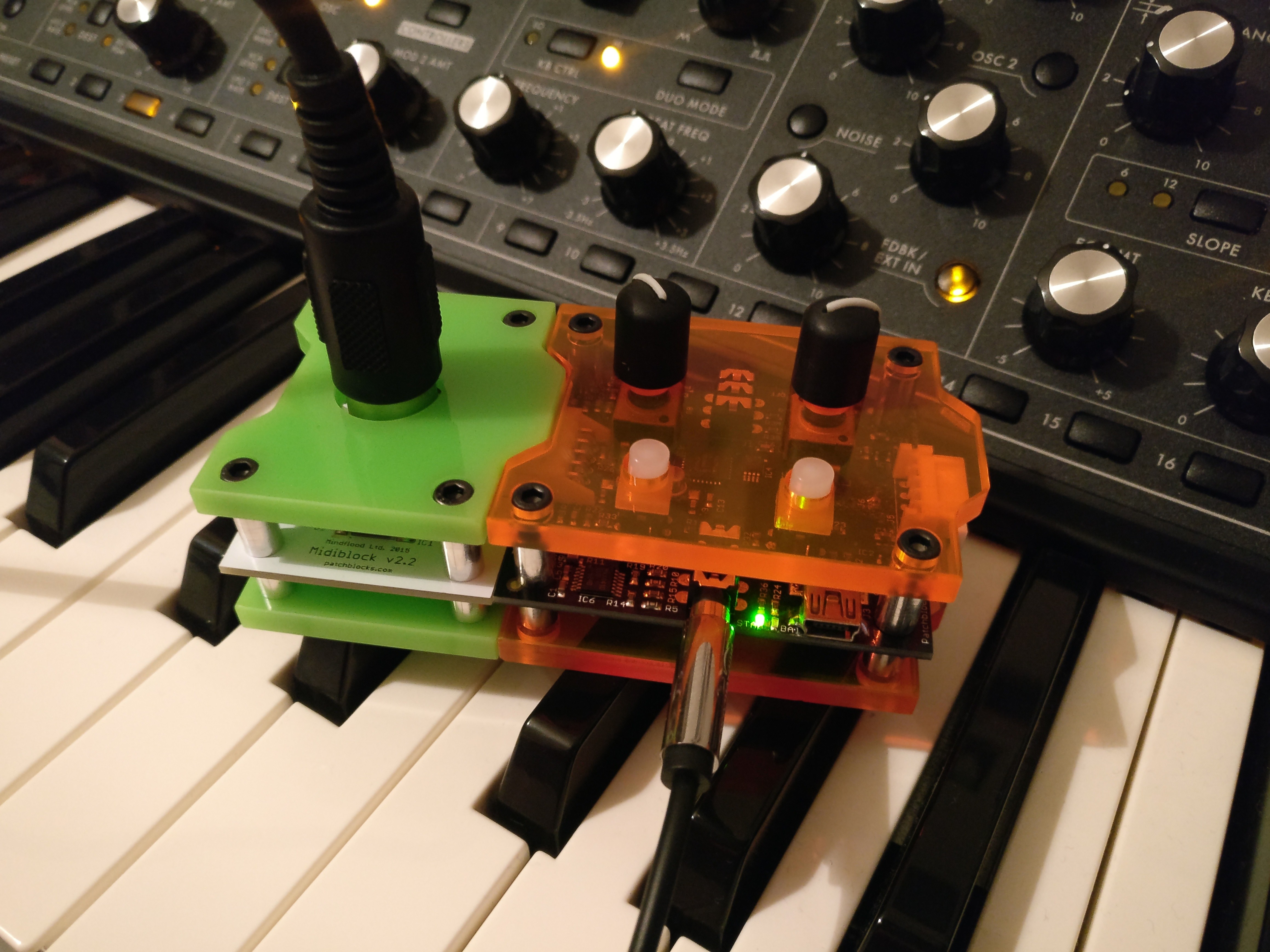

So, ich habe jetzt einen Subsequent 37 mit einem zusätzlichen Oscillator, der genauso durch Mixer, Filter und Envelope läuft :banane:
Folgendes Setup:
Subsequent 37 Midi Out > Patchblocks Midi In > Patchblocks Audio Out > Subsequent 37 Audio In.
Den Patchblocks-Synth habe ich dabei so eingestellt, das die ADSHR-Multiplikatoren möglichst genau denen des Moog entsprechen, damit es sich wie ein weiterer interner VCO verhält und nicht erkennbar andere Attack usw. hat.
Alles weitere mache ich jetzt, zuerst mal die Wellenform des Patchblocks per Regler einstellbar machen.
