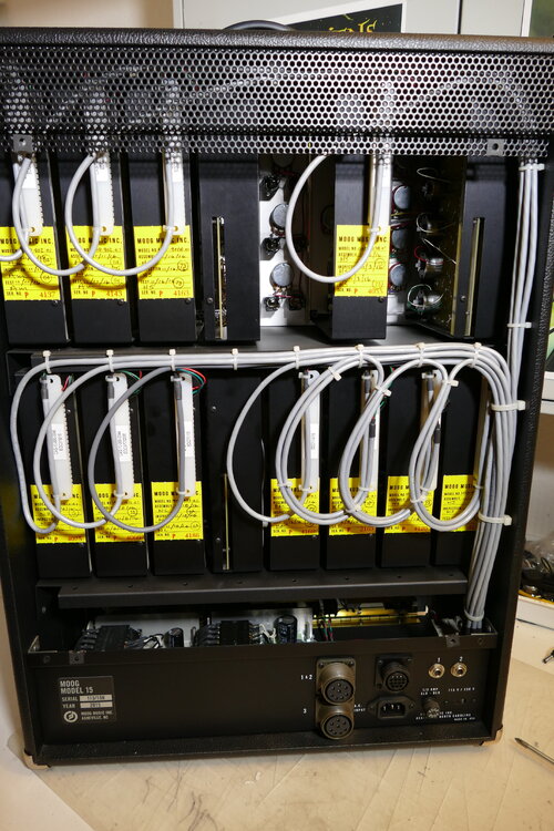

Frage mal bei Gerhard Mayrhofer von Synth-Werk nach. Der hat den Moog, bevor der ins Deutsche Museum kam, repariert. Gerhard ist aber grade sehr beschäftig.
Die Kuratorin und Leiterin der Musikinstrumentenabteilung war so freundlich, mir zu antworten: Die Tastatur stammt vom System der Beatles, der "Rest" (harhar) wurde für Eberhard Schoener tatsächlich neu gebaut, wie man zusammen mit dem u.a. dem Moog Archive herausgefunden hat. Eine Seriennummer des Systems war aber nicht ausfindig zu machen, zudem fehlt bei allen vier Cabinets fehlt die rückseitige, abschraubbare Abdeckung des Innenlebens. Sie hat mir auch Fotos der Rückseiten geschickt, allerdings unter der Auflage, diese nicht zu veröffentlichen.
Es mag für mein schlicht gestricktes Innenleben sprechen, aber mich berührt es, etwas anzuschauen, das gleich alt ist wie ich.
An jedem Modul klebt ein eigener gelber Zettel dran, da steht das Herstellungsdatum und die Nr. drauf.
Kann man da nix erkennen?
Das war früher auch schon so.
Die waren früher weiß, und die sind gut zu erkennen. Nur sind das die Seriennummern der einzelnen Module, ich rede dagegen von der Seriennummer des gesamten Systems: So trägt in Deinem System die 907A Filterbank die Seriennummer 4055, das Model 15 als System dagegen die 113 (von 150 gebauten).
Und die Systemnummer ist bei Schoeners System nicht sichtbar.
