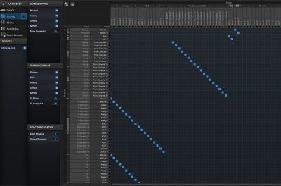

Ich schalte alle 8 Inputs durch... verändert sich Gelegentlich.

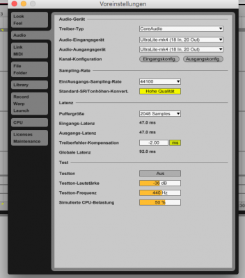

Das Routing sollte eigentlich passen für Audiointerface Anwendung... Sehr ärgerlich das Ganze. Denke da ist irgendwas mit der USB Verbindung faul. Hab jetzt auch mehrere USB Leitungen probiert. Man liest ja auch einiges über so USB Chipsatz Probleme... Könnte jetzt noch mein OSX updaten aber da hab ich eigentlich keinen Bock drauf.
Bildschirmfoto 2019-05-10 um 18.17.14.pngBildschirmfoto 2019-05-10 um 18.16.54.pngBildschirmfoto 2019-05-10 um 18.02.45.png

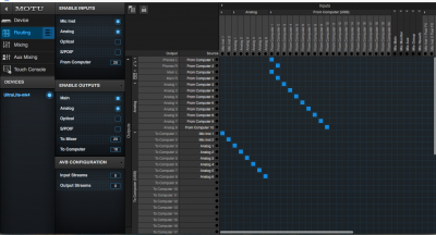

mein Routing sieht so aus.
Im Device hab das Audio Interface Preset ausgewählt.

aber wenn du bei 2048 samples und 90+ms rountrip latenz immer noch nichts "knackfrei" abspielen kannst, dann ist irgendwas faul, ja.

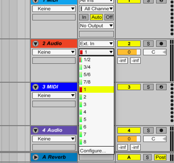

ist das normal bei Ableton dass er Dir den Input-Kanal 1 als voll-ausschlag/"rot" anzeigt?
in meiner DAW zeigt so was hartes clipping an, also viel zu lautes input signal... aber du sagst es ist gar nichts angeschlossen??
hast Du evtl. den Gain für die Inputs alles auf 100% Maximum gedreht oder so??
