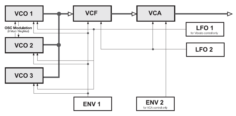

Interessant... Im japanischen Manual (S. 150 ff) wird der Aufbau des integrierten VA-Synthesizers im entsprechenden Kapitel zusätzlich grafisch-schematisch dargestellt:
Außerdem findet man am Ende des Manuals eine Auflistung der mitgelieferten Samples/Sounds (ROM + HD).
