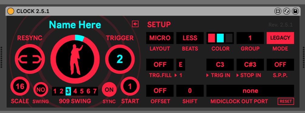

Eine Alternative für Ableton zur Multiclock mit der ich sehr gute Erfahrungen gemacht habe, kann auch Start/Stop, Divisions und sync perfekt.

Naja es geht da in dem Link um ein ableton Max4Live device welches schon eine bessere clock ausgibt als ableton.
Aber es ist kein ERM Multiclock
