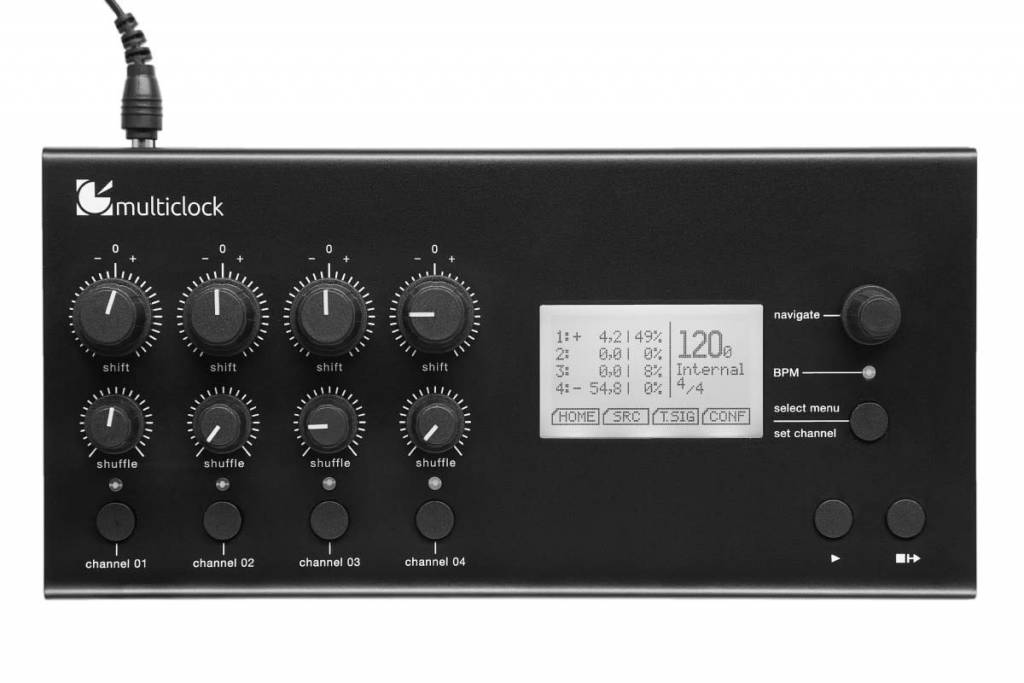

Multiclock leiert beim Starten
Das Multiclock muss doch Start- und Stop-Kommandos übertragen. (auch wenn die im Slave-Mode ggf nur vom Master durchgeleitet werden).
Nein die werden nicht durchgeleitet. Die generiert ein Start Signal nach dem ein Bar/Takt an Audio-Pulses durchgelaufen ist und ein Stop Signal wenn keins mehr kommt.
das Clock-Signal kommt nun wieder vom Audio (A) und zwar an der Stelle, an der sich das Audio befindet; das Audio hat ja keine Ahnung an welcher Stelle das Plugin mit seinen (P)Clockticks war
…ah! - jetzt verstehe ich Deinen Ansatz - nein, das habe ich anders verstanden:
das plugin (P) generiert ein Audiosignal (A) in Abhängigkeit vom DAW-Tempo; die Multiclock bekommt also immer nur ein Signal, nicht wechselnde…

offensichtlich wird davon ausgegangen das das Audiosignal der DAW weitgehend jitterfrei ist. Das hab ich ehrlich gesagt bisher immer als gegeben genommen. Sonst wäre das doch alles Mumpitz.
Man kann natürlich auch die Multiclock standalone laufen lassen ... nur der Sync der DAW zu externer Midiclock ist tatsächlich nicht grad super.
Sollte eine DAW nicht in der Lage sein eine samplegenaue Audiostream zu liefern?
Die bei E-RM gehen davon wohl aus:
Synchronization of the multiclock to a DAW relies on a sample accurate audio clock stream, which in consequence guarantees absolutely tight clock signals with ±1 sample of jitter. No drifting involved, everything on the grid. VST, AU and AAX plugins for all major DAWs are provided, or you create your own sync loop with our sample.
Ja Audio wird sogar von der force Timingenau ausgegeben.
Habe ich selbst seit ner weile so auch bei der Akai Force. Midispur mit Sampler und den Sample von der ERM glaube ich per 96tel Noten zum ERM.
Ebenso von Ableton aus, dort allerdings mit dem Plugin.

Das schöne an der Multiclock ist auch, dass man einen positiven wie negativen Offset hinzufügen kann, um die ganze Chose auf die Eins zu bekommen. Hätte beispielsweise Cubase die Möglichkeit, einen Offset für die MIDI Clock festzulegen, bräuchte man bei vielen Anwendungsbeispielen die Multiclock nicht mehr.

ja die Multiclock hat die 4 Trackschalter .. die machen genau das !
Macht das nicht der eigentliche "Play" Taster?
Also bei laufendem Betrieb hab ich immer den "play" taster gedrückt. Dann wird doch auf die "nächste 1" ein "gesynctes" Startsignal an alle aktiven Kanäle geschickt.
...vermutlich funktioniert beides, oder?
