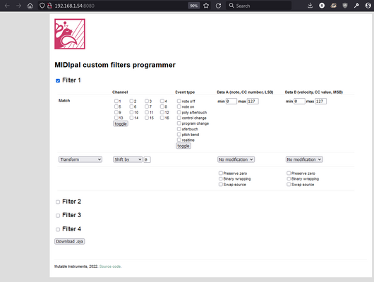

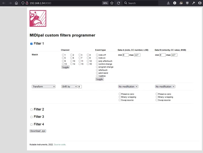

Danke, endlich kann man den auch lokal benutzen, gleich mal Repo geforked...
den teil in der post von pichenettes hab ich ehrlichgestanden nicht kapiert. was genau muss man machen, um das lokal zu betreiben?
Eigentlich genau das was da steht, es gibt nur ein Problem, es gibt die Datei requirements.txt nicht... Émilie hat es innerhalb von Minuten gefixed, nachdem ich es im MI Forum gepostet habe.
Man muss also Flask manuell installieren.
Nachdem man folgende Befehle auf einem Linux Rechner in der Shell ausgeführt hat, läuft auf dem Rechner eine lokale Version von dem Editor:
(Ich hab die main.py modifiziert, per default lauscht der Server nur auf localhost (127.0.0.1:8080)
Bash:
recliq@h2-buster:~$ git clone https://github.com/pichenettes/midipal.git
Cloning into 'midipal'...
remote: Enumerating objects: 2253, done.
remote: Counting objects: 100% (20/20), done.
remote: Compressing objects: 100% (17/17), done.
remote: Total 2253 (delta 3), reused 13 (delta 3), pack-reused 2233
Receiving objects: 100% (2253/2253), 1.18 MiB | 11.06 MiB/s, done.
Resolving deltas: 100% (1537/1537), done.
recliq@h2-buster:~$ python3 -m venv env
recliq@h2-buster:~$ source env/bin/activate
recliq@h2-buster:~$ cd midipal/
recliq@h2-buster:~/midipal$ python3 -m venv env
recliq@h2-buster:~/midipal$ source env/bin/activate
(env) recliq@h2-buster:~/midipal$ cd editor
(env) recliq@h2-buster:~/midipal/editor$ pip install -r requirements.txt
Collecting Flask
(env) recliq@h2-buster:~/midipal/editor$ python main.py
 * Serving Flask app 'main' (lazy loading)
 * Environment: production
   WARNING: This is a development server. Do not use it in a production deployment.
   Use a production WSGI server instead.
 * Debug mode: on
 * Running on all addresses (0.0.0.0)
 * Running on http://127.0.0.1:8080
 * Running on http://192.168.1.54:8080 (Press CTRL+C to quit)
 * Restarting with stat
 * Debugger is active!
 * Debugger PIN: 180-646-555

tja, danke für die ausführlichen erläuterungen, aber das sagt mir leider alles gar nichts.
wie die meisten brauche ich etwas, auf das ich einfach nur doppelklicken muss, damit es losgeht. 😄
  • #296
hm, da muss ich leider passen, aber genau dafür gibt es ja jetzt die Seite wieder online ;). Falls die auch mal nicht mehr geht, meld dich und ich stelle den Editor auf einem meiner Server ins Netz.
