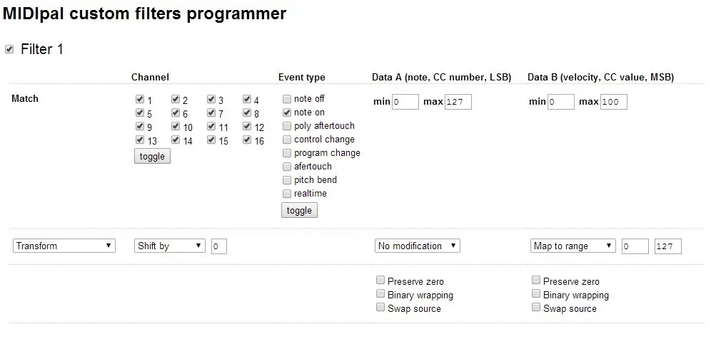

gibt es denn eine alternative Firmware mit der sowas geht? Da ich das Ding eigentlich eh nur für meinen DX7 II benutzen möchte brauche ich diese ganzen Special Funktionen eigentlich nicht.
Da der DX7 ja dieses Velocity Bug hat, wo der Anschlag nur bis 100 anstatt 127 geht, gibt es eine MIDIpal App, mit der man das ausgleichen kann? Wenn man mit dem DX7 einspielt und dann auch abspielt ist es ja egal, aber wenn man ihn mal als Masterkeyboard benutzt wäre das ganz praktisch, z.B. auch für meinen Drum Computer, das ist viel angenehmer als die Gummitasten, aber die Drums sind dann immer zu leise.
Ja geht. Dafür nimmst Du die Filter App und baust Dir hier online Dein Programm zusammen: http://midipal-editor.appspot.com/
Du mußt dann halt entweder immer 27 zur Velocity dazuaddieren oder Du probierst mal, ob das "Map to range" auch für "von 0 bis 100 zu 0 bis 127" funktioniert.
Nachtrag: solte dann so wie auf dem Bild aussehen.
