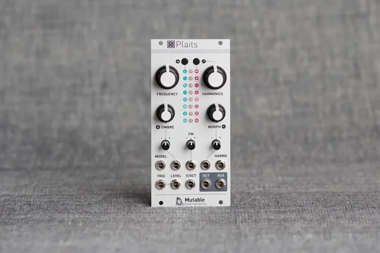

Mutable Plaits - 16 OSC Modelle, 3 CV Parameter, EnV - kann super viel mehr

Joa nett, vor allem preislich, es kann zwar recht viel, aber trotzdem nicht...will mal vorsichtig sagen das alles zu 100%.
Wer das eine oder andere ohne Kompromisse will, wird weiter zu Spezialisten greifen.
Damit DrumMachines bauen? im Ernst? :roll:
Eine BD und ne HH kann man mit jedem OSC machen, das ist doch jetzt nichts besonderes, zumal ich gern mal hören will, wenn die moduliert werden (geht das überhaupt?).
Also ich bin da etwas skeptisch...
Hier schau doch mal ins Manual, sind nur 'n paar Seiten. Schon ein cooles Teil, LPG (Low Pass und Response kann eingestellt werden) und Decay Envelope auf Pitch, Timbre oder Morph per Attenuvator wenn kein Patchkabel steckt, auch der Aux Output ist cool.
https://mutable-instruments.net/modules/plaits/manual/

Wenn ich richtig gelesen habe, kann das Ding z.B. Karplus-Strong. Damit sind sehr viele perkussive und zupfige Sounds möglich. Im Normalfall bräuchte man dazu ein Audio-Delay, ein Rauschen, ein Filter und eine Hüllkurve. Dazu noch Granulare Sachen, FM ....
Was ich mich bei den digitalen Modulen immer stört, ist dass analoge CVs genutzt werden. Ich habe dann drei digitale Module, die aber analog über CV kommunizieren. Das funzt zwar, fühlt sich aber irgendwie nicht richtig an. Übrigens ist mein System beinahe fertig zusammengestellt, ich werde es demnächst mal hier vorstellen.

Ich hätte liebend gerne einen digitalen Klangerzeuger im Rack, aber der Funke springt bei mir noch nicht über.
Preis ist vorbildlich, jedoch kommen mir die polyphonen Möglichkeiten (mal wieder) irgendwie zu kurz....
Ich mag die Sachen von MI, es gibt aber zwischen einigen Modulen große Schnittmengen und irgendwie ist mir dann immer gerade zuviel reingepackt. Klar, muss man nicht alles nutzen, aber teilweise wird es unübersichtlich dadurch. Dazu noch die ganzen alternativen Betriebssysteme usw...

Die erste Idee ist noch immer Oszillator, aber es gibt inzwischen immer mehr Drummodule - ich finde selbst, dass Drummodule sehr Inkonsequent sind, warum? Sie sind idR nicht modular sondern nur noch ein Modul als Synth für BD oder SD oder so - das ist nicht, was ich selbst aus einem Modulsystem holen würde, dennoch kann man das so machen, habe auch schon mehrere Acts gesehen, die so arbeiten.

Module und Polyphonie ist schwierig. Das geht nur bedingt, auch wenn Doepfer und ein paar andere inzwischen 4fach Module anbieten um dadurch mehrstimmig arbeiten zu können. Kabelstecken deluxe. Drums bauen könnte man aber trotzdem, aber noch cooler ist, wenn man nicht nur "Drumsounds" verwendet, Elektronik kann mehr.
Mal die dumme Pauke weglassen und was anderes machen.
Polyphonie ist für mich am Modular sowieso "nichts", denn wenn man das konsequent machen will, geht ein ganzes Rack nur dafür drauf. Es geht natürlich auch platzsparender, habe ja selbst die SynthBox, ein 4stimmiges Wavetable Modul, welches ausserdem auch ein 16stimmiger polyphoner Sampler (BitBox), oder ein reines FX-Gerät (FxBox) sein kann. Die Synthbox benutze ich schonmal, wenn grad kein Sampler benötigt wird (kann immer nur eins sein).
Und die SymthBox klingt erstaunlich gut, ist ein vollwertiger Synthesizer, zum sequenzen muss dann natürlich wiederum auch etwas polyphones her, in meinem Fall kann das prima der Deluge machen, ansonsten ist man wieder auf den PC angewiesen, polyphone Modular Sequenzer sind mir nicht bekannt.
Habe auch noch mehr, was auch "son bischen" polyphon kann, der SwarmOSC z.b., aber das ist mehr Spielkram, wie ernst zunehmende Polyphonie, so ähnlich wird das auch am Plait sein, kann man 2,3 mal einsetzen und gut ist.
Modulare Drums bin ich für mich selbst grad am zusammen stellen, nicht weil ich das unbedingt brauche, das macht für gewöhnlich auch der Deluge, aber manchmal möchte ich schon gerne mal ne Snare, HH, BD, oder sonstwas, mit den Möglichkeiten des Modular "behandeln". Also eher für normale Drummer ungewöhnliche Klänge machen, als Ergänzung zum Deluge, oder aber auch solo muss es können. Einen etwas spezialisierteren Sequenzer brauch man dann natürlich auch noch...
Darum sind für mich auch flexiblere Module vor allem interessant, sowas wie Plonk z.b. und in der Reihe evtl. eben auch ein Plait - aber dafür will ich erstmal was in der Richtung davon hören, was bisher in der Richtung ge-demo'd wurde, überzeugt mich bisher leider nicht.
Aber wenn der erstmal breiter verfügbar ist, wird man schnell hören, wozu er eigentlich prädestiniert ist, bei so Alleskönnern (kann alles, aber nix richtig) bin ich erstmal immer sehr skeptisch ;-)
Na ja, mal schauen, für den Preis kann man es aber auch einfach mal auf Verdacht ordern.
PS: was mir auch nicht am Plait gefällt, ist diese LED-Programmierung, bei so vielen LEDs und Kombinationen davon, muss z.b. ich (bin doof) dann ständig das Manual bereit liegen haben, das nervte mich schon am Clouds und das hat nur 5 LEDs....

Sollte mir dann wirklich mal angewöhnen den Begriff paraphon zu benutzen, obwohl es für mich musikalisch gesehen eine Form der Mehrstimmigkeit ist, daher polyphon. :) Vierstimmmige Akkorde sind mit zwei Modelle im Plaits ja möglich, dass ist mir jedoch etwas zu wenig....

Das passt einfach wunderbar, da ich schon lange viel mit Modalsynthese, Karplus und Granular etc. mache. So könnt ich diese Klangwelten auf die Bühne mitnehmen.
Modul sieht super aus von den Features.
Ich liebe ja Braids.
Plaits scheint an allen Stellen eine Verbesserung zu sein auf den ersten Blick. Wirklich fast alle Kritik an Braids wurde hier berücksichtigt.
Krass finde ich, dass 2 der 3 Rings modes hier mit drin sind.
