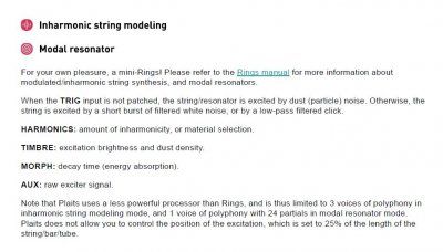

String Modeling und Modal Resonator ersetzen die wichtigen 90% von einem Rings (allerdings bei verminderter Polyphonie),
hmm, ich frag mich grad ob man bei Plaits in den "Rings modes" kontrolle über das damping hat.
Falls nicht kanns kein Rings ,-in den entsprechenden modes-, ersetzen.
bzw. nur sehr oberflächlich.
Rings kommt für mich ( als perkussions modul) erst zum leben indem man die parameter moduliert. Geht vor allem auch mit sehr gutem zugang.
  • #67
Aus der Anleitung:
Mit Morph kontrollierst Du also bei Plaits das selbe wie beim Damping bei Rings bzw Elements. Hört sich auch genau ähnlich an.
Die Anleitung findest Du hier
M.i.a.u.: 89PF67hewfhjffj347 und Unifono0815
