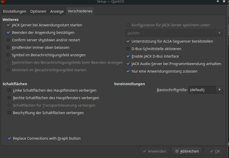

6. Pulseaudio Bridge installieren, d.h. Paket pulseaudio-module-jack. Damit läßt sich Pulseaudio in Jack routen und man kann Sound vom Browser und Sound er z.B. DAW (direkt über Jack) gleichzeitig hören.
Damit das reibungsfrei funktioniert muß in qjackctl die Option Enable JACK D-Bus Interface gesetzt sein.
Hammer, nach dieser Möglichkeit suche ich schon länger! Kann mir jemand bestätigen, dass das unter Debian auch funktioniert?
Nach diversen frustranen Erlebnissen mit qjackctl habe unter Ubuntu irgendwann die Ubuntustudio Controls installiert und dann ging es. Warum weiß ich nicht.
Man muss im pulse audio volume control die Geräte und Ausweichoptionen richtig setzen, dann geht es auch mit qjackctl.
