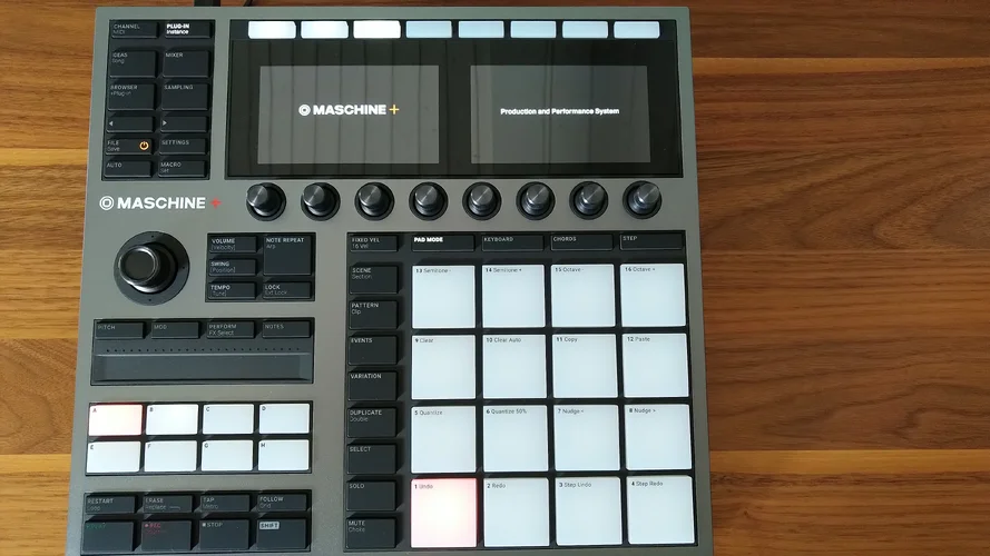

Kennt jemand das Problem, dass die Displays der Maschine+ im Controller Modus nicht reagieren? Die Tasten funktionieren aber auf den Displays steht lediglich Maschine+
  • #656
Sowohl wenn ich die Maschine+ Standalone starte und dann in den Controller wechsle oder die Maschine+ nur mit USB-Kabel benütze zeigt mir das Display folgendes an:
Die Group Tasten (A-H), die Tasten 1-16, Play, Rec, Stop usw. reagiert alles, nur die Display Inhalte zeigen nicht mehr als "Maschine+" und "Production and Performance System" an. Im Standalone Mode läuft es einwandfrei.
Hat die Software auch eine Verbindung mit der Maschine+ aufgebaut? Hatte das auch mal bei meiner MK3, dass die Software den Controller nicht erkannt hatte und ich den manuell in der Software auswählen musste.
  • #660
Ja die Maschine+ wird in der Maschine Software als verbunden angezeigt. Die Buttons lösen auch eine Reaktion in der Software aus nur verändern sich die Displays nicht.
