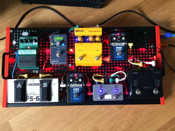

Hat jemand n Tip für mich welches günstige und Geräuschfreie Netzteil ich für meine Tretmienen nehmen kann.
Hatte jetzt schon mehrere Netzteile die gepiepst, gebrummt, oder gerödelt haben ;)

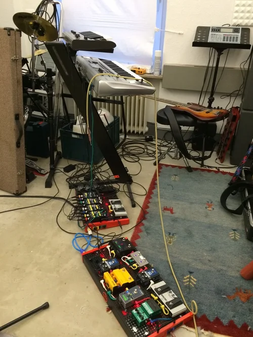

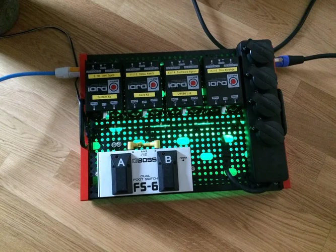

Wenn ich die Bilder mit dem aufgeräumten Studio\Übungsraum mit meinem Kabelkaos vergleiche,muss glaube ich mal aufräumen, shaiß ADHS ;)
