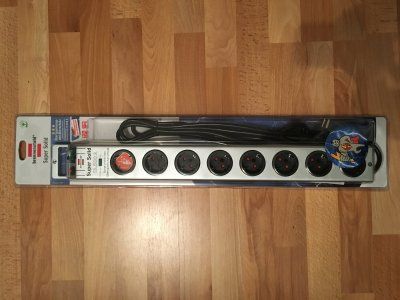

Hallo zusammen,
ich habe mir gerade (noch nicht ausgepackt) eine 8er Steckerleiste mit einer Sicherung gekauft: Brennenstuhl Super Solid.
6 Synths (Novation Peak, Roland System-1, Roland Tr-8s, Elektron Rytm und Digitone, Akai Force) und ein Mischpult (Soundcraft Signature 22 MTK)
sollen an der Steckerleiste angeschlossen werden. 1 Stecker wäre dann noch übrig an der ich eine weitere 6er Leiste ohne jegliche Sicherung
für ein Laptop, Activ-Boxen, Monitor und einen hochfahrbaren Tisch nutzen würde.
Macht diese Verkabelung Sinn? Alle angeschlossenen Geräte vor allem die Synths haben nur eine geringe Stromaufnahme. Da sollte diese eine Leiste
mit einer Sicherung von 13.500 Ampere ja locker reichen.
Oder gibt es von euch Bedenken bei der Verkabelung oder dieser Steckerleiste von Brennenstuhl?

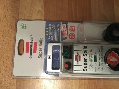

13500A ist der theoretische maximale Ableitstrom des Überspannunghsschutzes. Das hat nix mit irgendeiner Sicherung zu tun. Auch bei der Leiste ist spätestens bei 16A Ende.

Die "... 13.500 Ampere" aus dem ersten Posting bezieht sich nicht auf die Normale angeschlossene Leistung, sondern auf einen Blitzeinschlag. 13.500 Ampere Dauerleistung wären über 3.000.000 Watt Leistungsaufnahme. Alleine die entstehende Abwärme würde dich vermutlich im Zimmer umbringen. Diese Zahl ist also nicht für die angeschlossenen Geräte an sich gedacht.

Sehe grade: Die oben gezeigte Leiste hat eine eingebaute 16 A Sicherung. Also 16A x 230V ≈3680 Watt Nennleistung. Das ist entweder zu viel wie deine Sicherung im Sicherungskasten oder Mehr. Also diese Steckdosenleiste ist somit sowieso für das erlaubte Maximum an einer normalen Steckdose geeignet.
