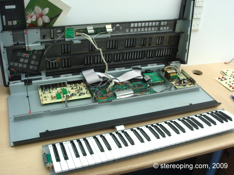

Neue Tastatur für Roland JD-800
Hab gerade am REV2 die Lichte Weite für die Tastatur mit dem JD verglichen, das ist tatsächlich ca. 1cm Unterschied... Sch....!
Für 5 mm hätte es sicher einen akzeptablen Kompromiss gegeben.
IDEE: Wir machen einfach eine 76er Minikey Version da rein! ;-)

Hmmm... sehr schade, dass die Fatars zu groß sind :-(
Leitfähig ist das rote Zeug eher nicht - aber dafür ziemlich ätzend! Das frisst sich irgendwann in die Platine rein und löst alles auf...
Was ich jetzt wohl machen würde ist, mit einer Heißklebepistole nochmal über den roten Kleber drüberzugehen und alles versiegeln.
Hatte meine Tastatur vor rund 10 Jahren wegen Reinigung der Rubber-Kontakte zum letzten mal draußen, dass war noch vor dem Red Glue Problem.
Siffen auf die Platine "nur" die schwarzen Tasten? Muss jetzt am WE doch mal aufschrauben um mir mal ein genaues Bild vom Chaos zu machen.

Und bitte vorsichtig sein beim Auseinanderbauen! Wenn die Flexi-Platine sich mal ablöst, ist die Kacke am dampfen... (haben aber nicht alle Revisionen)
Ich verstehe nicht wie das rote Zeug von den weißen Tasten auf eine innere Platine kommen kann. Das ist doch ganz außen an den Tasten und tropft dann einfach runter, maximal auf das Gehäuse.
Wie meinst Du das? Ich hab noch keine SK-7 Tastatur mit einer anderen Konstruktion gesehen, egal ob D-70, D-5, U-20, die beiden darauf basierenden Rhodes-Modelle oder JD-800. Der D-70 hat gleich zwei dieser Klebeverbindungen, das ist noch übler.

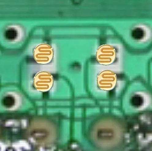

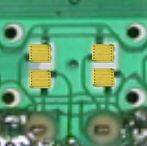

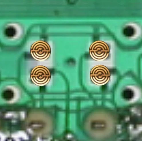

Ich kenne den JD 800 ja nun gar nicht persönlich - aber wäre es denn nicht möglich, diese Folie als eine recht dünne Platine herstellen zu lassen? Die Kontaktierung des alten Flexkabels in einen ordentlichen Steckverbinder umwandeln und die eigentlichen Tastatur-Kontakte evtl. so ausführen, wie sie oft in Fernbedienungen zu finden sind... siehe meine 'konstruierten' Platinenbilder. Die Kontaktflächen kann man vom Fertiger gleich vergolden lassen - wie's mit Carbon-Beschichtung aussieht, weiß ich nicht. Ich selbst habe allerdings keinerlei Erfahrung im Entwerfen von Platinen... müßte also jemand machen, der sich darauf versteht. Ist nur mal so 'ne Idee...

Mit einem neuen Stanz/Laser/Biegeteil könnte es klappen die Kunststoffwange 1 cm nach rechts zu verschieben, Einzelanfertigung ca 30-40 €, bei 10 Stk. sicherlich 30% günstiger. Dann muss nur noch irgendwie der Spalt gefüllt werden.
Kann man machen, ist aber erstens sehr aufwendig, weil viel Meßarbeit geleistet werden muß, damit die Original-Kontaktgummis passen und auch alles wirklich präzise sitzt. Dann muß man die Platine am besten in zwei Teile teilen, denn dann ließe sich auch der D-70 mit erschlagen, der zwei Folien hat, so macht es Fatar ja ebenfalls.
Nur bleibt dann das Problem, daß eine Platine deutlich dicker als die Folie ist und das dann mit dem Tastenweg eng bis unmöglich werden kann - diese Tastatur wurde eigens für Roland entwickelt und gebaut, die gibts sonst bei keinem anderen Kunden.
Alles in Allem rechtfertigt es den Aufwand nicht, denn die SK-7 ist eine absolute Billigkonstruktion, alleine schon die Halterungen oben sind so filigran, daß die leicht brechen, von der Fummelei mit der Blattfeder mal abgesehen.
Deswegen habe ich diese Idee schnell wieder verworfen.
Die neue SK-14 aus dem Roland Fantom wäre ein toller Ersatz, nur hat die die gleichen Maße wie eine Fatar (für eine asiatische Tastatur ungewöhnlich, aber das liegt am Hersteller MIDIplus, die damals die alten Oxygens für M-Audio bauten und heute noch die einzigen Asiaten sind, deren Tastaturen europäische bzw. amerikanische Maße haben), bliebe höchstens noch die SK-61 aus dem Kronos, nur bekommt man die nicht mit der anderen Diodenpolung, da Korg die Normale benutzt und man so übtest umlöten müßte.
Haben Jenzz und ich im Vorfeld schon ewig durchgekaut, und die beste Option ist und bleibt eine Fatar Tastatur.
