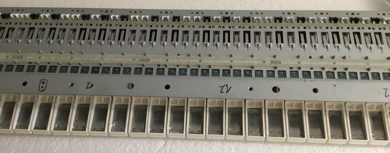

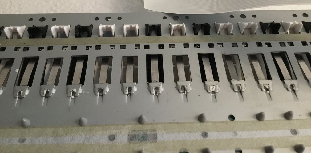

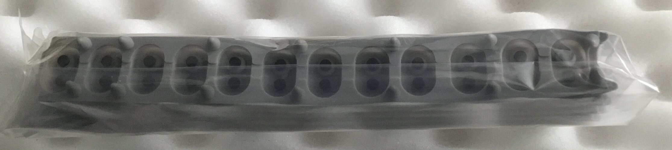

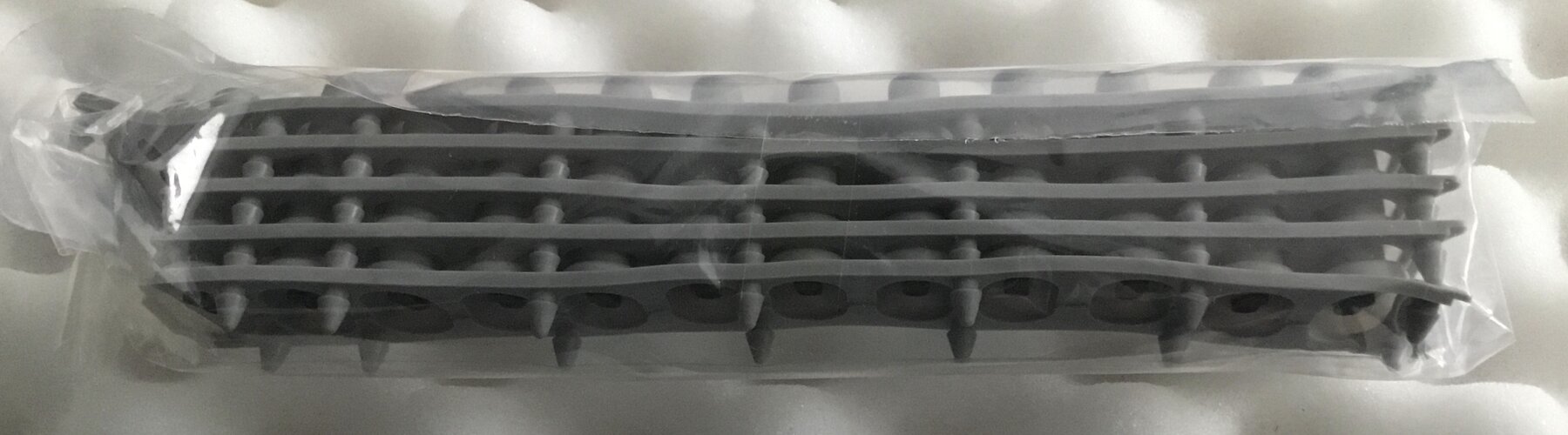

Hallo!
Habe heute was im Briefkasten gehabt ging schneller als gedacht…..es wird langsam.
Grüße
M.i.a.u.: qwertz123, micromoog und Miks
  • #242
Hallo!
Grüße
ErolAnhang anzeigen 212894Anhang anzeigen 212895
Diese spitzen Gummi-Nupsies werden ja durch die Platine gesteckt - sehr gute Erfahrung beim 'Einfädeln' habe ich mit einem an der Spitze leicht gekürzten (abgeknipsten) Holz-Zahnstocher gemacht - von 'oben' in die hohlen Nupsies stecken, vorsichtig durch die Platine drücken, evtl. unten festhalten und das Hölzchen rausziehen. Geht natürlich nur, wenn die Nupsies tatsächlich hohl sind... was bei meinem D50 z.B. der Fall war/ist.
M.i.a.u.: qwertz123, Reiman, Stue und 2 andere
  • #243
genau. Zudem hilft ein Hauch von Silikonpaste: ein kleines bischen zwischen Zeiger und Daumen zerreiben und mit diesen zart die Nippel umstreichen

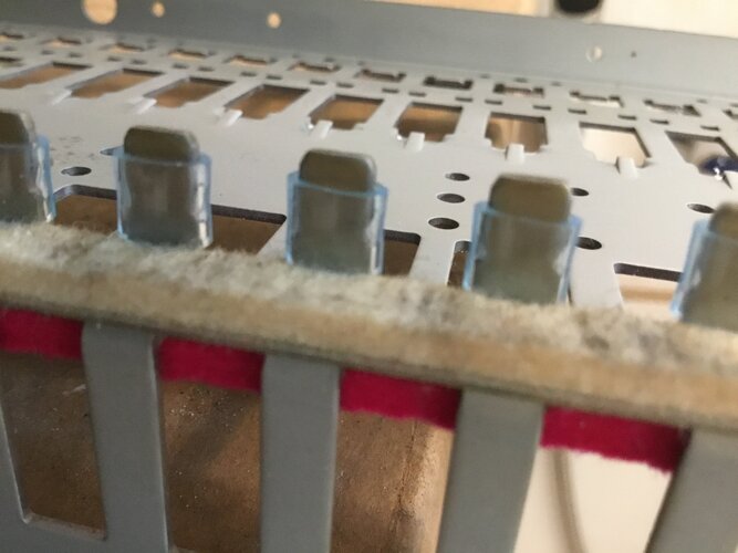

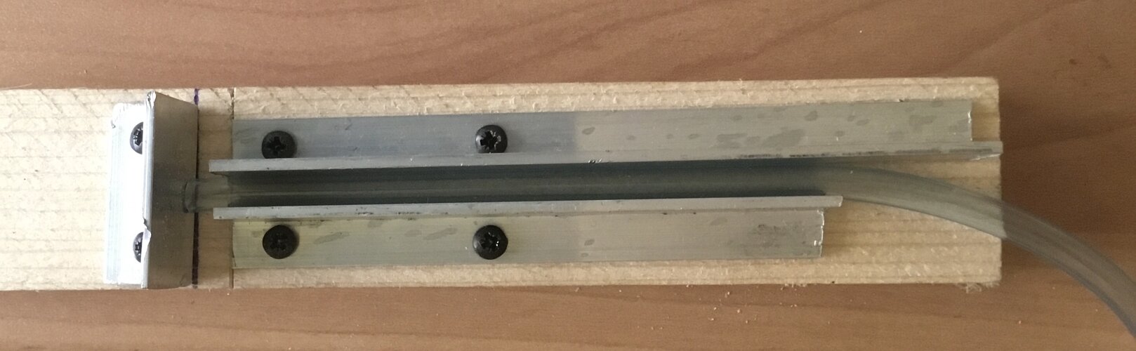

  • #248

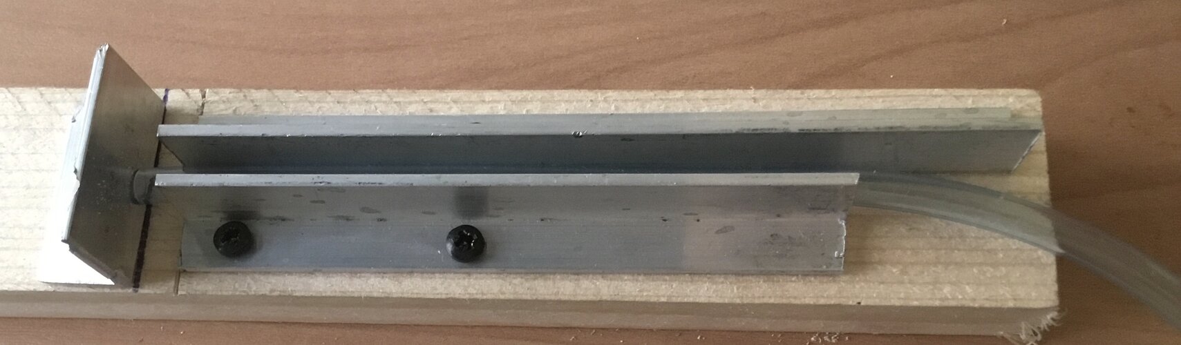

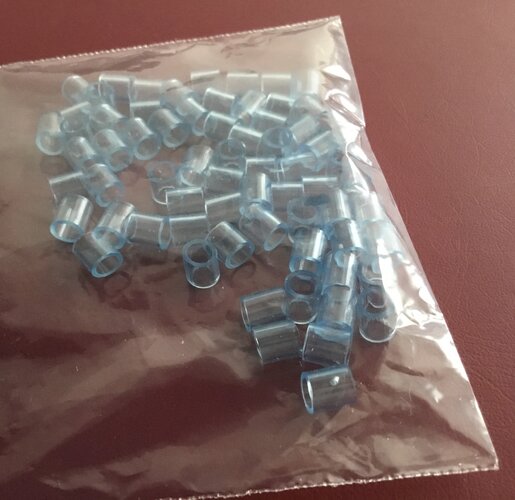

Hallo!
Diese schwarzen Gummis habe ich gegen neue ausgetauscht und naja um etwas meinen JD zu personalisieren habe ich durchsichtigen Schlauch genommen.
Zum schneiden des bestellten Gummis mit dem gleichen Durchmesser wie die originalen habe ich mir auf Arbeit in der Pause mal eine Schneidhilfe gebaut….sieht nicht schön aus aber erfüllt den Zweck und die Teile werden alle gleich lang. Das schneiden mit Cuttermesser und neuer Klinge ging sehr gut.
Grüße
Erol

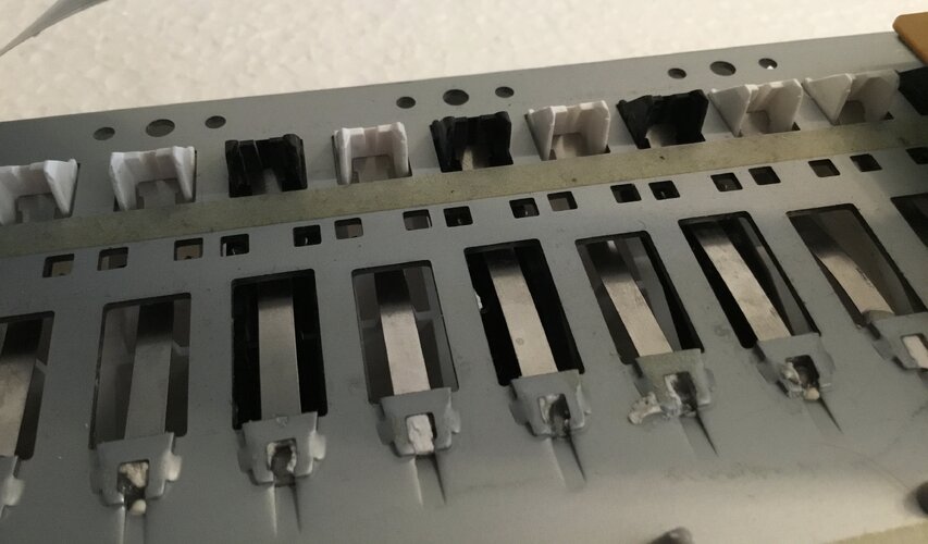

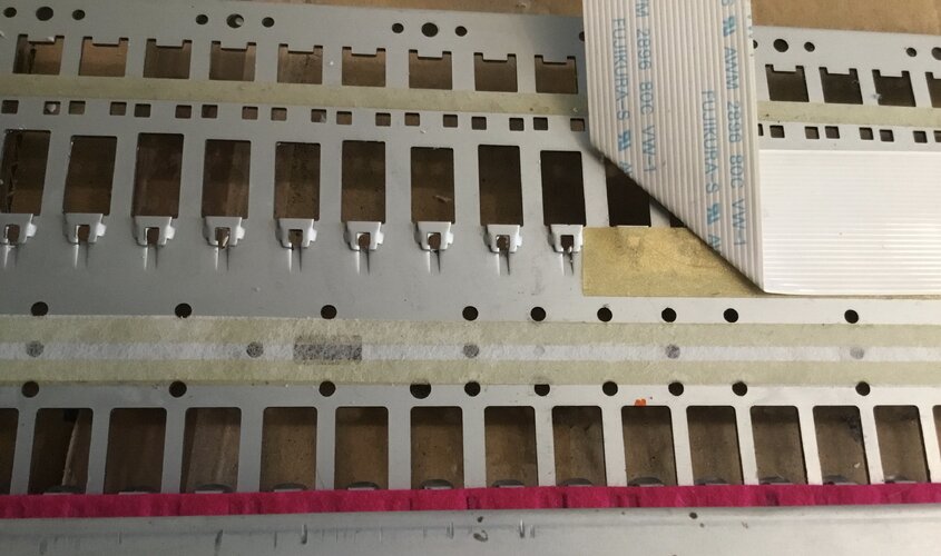

  • #249

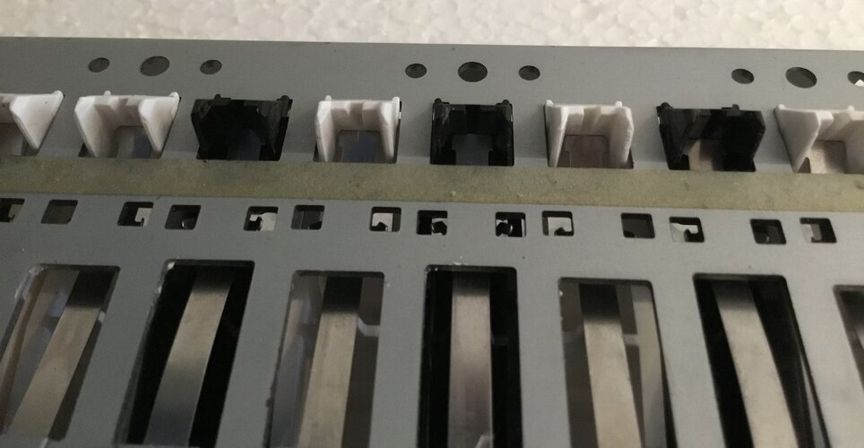

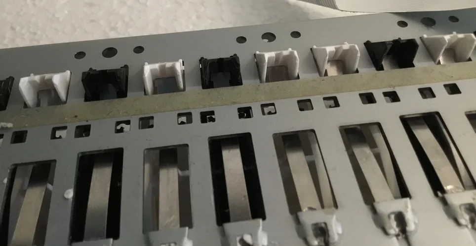

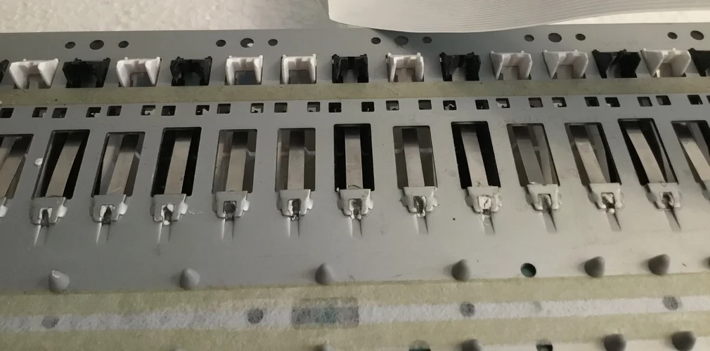

Guten Abend !
Ich bin’s mal wieder….
Die Tastatur nimmt langsam Ihre alte Ansicht an und ist fast fertig. Habe die Tasten sortiert und dann nach einer Fotovorlage wieder einzeln eingehängt. Ab und zu mußte wieder eine Taste raus weil ich die schwarze sonst nicht reinbekomme aber nun sind alle drin.Ging eigentlich besser und schneller als gedacht. Habe mir diese Aktion immer wieder vorgeschoben und was anderes gemacht.Folgende Frage… Die Federn sind diese so richtig hinten eingehängt ? Also müssen die glatt aufliegen in den Tasten ?Ich habe mal Fotos gemacht und ich hoffe man sieht es was ich meine. Die Tasten lassen sich auch alle drücken und gehen in die Ausgangsstellung zurück und es sind alle auf gleicher Höhe. Was noch fehlt ist eigentlich das wieder einkleben der langen dünnen Plastikstreifen hinter oder vor den Tasten das diese nicht mehr rausrutschen können. Passendes neues Klebeband ist unterwegs. Es ist sogar ein Tastengewicht übrig.Hmmmm bin da auch überfragt aber alle Tasten haben Ihre Gewichte drin und sitzen auch fest dank UHU.
Grüße
  • #250
Die Federn sind so richtig. Aber ein Tastengewicht übrig klingt erstmal nach einer Taste ohne dieses - es wurden keine Ersatzgewichte seitens Roland beigelegt :mrgreen:. Ist es das Gewicht einer schwarzen Taste?
