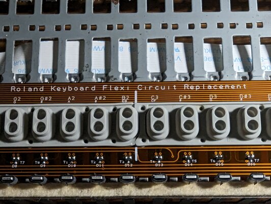

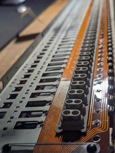

Sieht nicht mehr nur aus wie neu, sondern spielt sich jetzt auch so. Paar schwächelnde Taster ersetzt, supersynthprojects Folie rein und prophylaktisch Red Glue entfernt (fing gerade an zu laufen...).

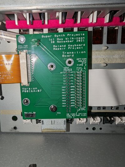

das Kit von supersynthprojects ist für eine bestehende Tastatur vom JD-800, richtig? und es hat dann wie ich das sehe auch wieder genau die gleichen Schwachstellen, Flex-PCB, Lötkleber, Gummi-Kontakte...
kennt denn jemand mittlerweile auch eine Möglichkeit, eine komplett neue und hochwertige Tastatur einzubauen, die dem JD-800 auch würdig ist? (die originale ist ja ziemlich bescheiden und windig...)
  • #188
Ich habe mir den Strip besorgt und eingebaut und bin super zufrieden. Die Tastatur ist praktisch wie neu. Auch glaube ich nicht, dass es in den nächsten Jahren wieder Probleme geben wird. Das hält erstmal.

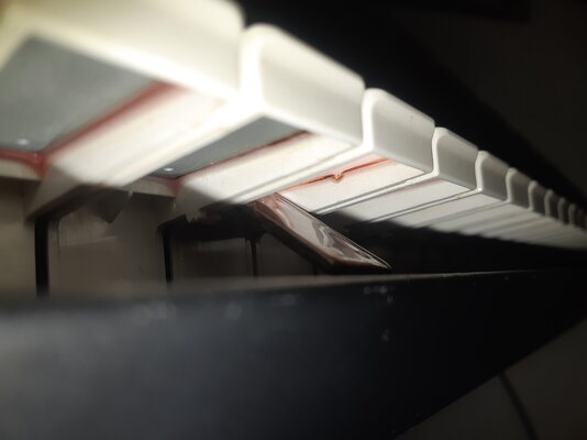

Bei meimem JV80 tropft jetzt auch die rote Suppe runter :blerk:
Wusste gar nicht, das diese Baureihe auch betroffen sein kann. Nun gut, ich rühre dann mal einen Eimer mit NaOH an....

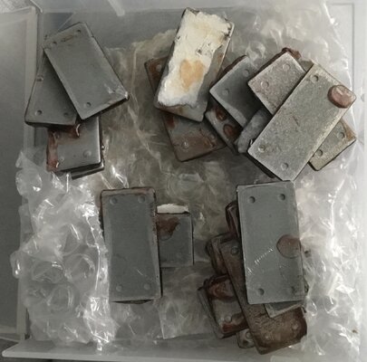

Jetzt hat's meinen auch erwischt. Ich habe ihn seit gut 20 Jahren und habe in den letzten Jahren immer mal wieder unter den Tasten gefühlt, ob sich etwas anbahnt, aber es schien immer alles ok zu sein. Nachdem ich ihn einige Monate nicht benutzt hatte, fiel mir vor kurzem auf, dass ein paar Tasten Probleme mit der Anschlagdynamik hatten (vorher nie etwas bemerkt). Und gestern offenbarte sich dann das Elend in Gestalt eines runterbaumelnden Tastengewichts.
Dann werde ich die Tastatur halt auch mal runderneuern müssen und vorher in Ruhe diesen Thread durcharbeiten, das schaffe ich aber erst in ein paar Wochen.
Ist es sinnvoll, den JD bis dahin umgedreht zu lagern?

Ich würde das Gerät jetzt umgedreht lagern, damit der Kleber nicht auf die Platine der Tastatur tropft. Die schwarzen Tasten sind da eher das Problem.

Es scheint tatsächlich auch mit den schwarzen Tasten zu beginnen, was insofern fies ist, dass man es von aussen nicht sieht und es dann erst durch Kontaktprobleme der (auch benachbarten weissen) Tasten bemerkt. Interessant ist, dass bei meinem JD-800 auch jetzt noch die weiteren sichtbaren Tastengewichte und ihr Kleber unauffällig aussehen (die roten Ränder um die Gewichte hielt ich bisher auch für unauffällig) und bei Berührung nicht kleben. Lediglich die Oberseite des losen Gewichts ist klebrig.

Ja klingt nach Pfusch . Funktioniert aber . Einfach die Tasten unten sauber auffüllen und damit den Kleberrotz einkapseln
M.i.a.u.: Shunt und Minimops 7
  • #199
Wenn ich das richtig sehe, ist das Harz in den Ecken schon ganz nach unten gekrochen. Da versiegelt das Harz leider nichts mehr, da kriecht das Harz am Silikon vorbei. Also Augen zu und durch: Tasten raus, Natronlauge, Silikon (Mein Tipp: Elastosil E41 oder 43 aus der Tube). Ich fands eigentlich noch eine entspannende Arbeit. Einfach keine der Metallfedern verlieren.

Habe auch noch einen JD stehen, komme aber einfach nicht dazu... Auf jeden Fall wird es aber auch auf das SuperSynth-Kit rauslaufen. Versuche mit einer Fatar-Tastatur waren nicht so ergiebig. Man muss das hohe C entfernen, sonst bekommt man sie nicht ins Gehäuse rein...
Die Gewichte habe ich einige Tage in Aceton eingelegt, dann war die Pampe leicht zu entfernen.

Loesen: NaOH = Kloreiniger (Drano fuer 2,98 Euro im Supermarkt)
1/3 Flasche in Putzeimer Wasser Tasten rein, ueber Nacht stehen lassen. Gewichte die net von selber rausfallen, _nicht_ raushebeln, sondern Taste sanft auf Eimerrand klopfen bis sie rausfallen.
ggf. wiederholen
Gut in klarem Wasser spuelen (am besten ne Nacht stehen lassen ...)
Einkleben: z.B. Uhu Plus, geht niemme weg
Vorteil von "alle Tasten machen": das NaOH Zeugs frist auch den anderen Dreck der Jahrzehnte weg, ne blitzsaubere Tastatur fuehlt sich einfach gut an (geht auch super zum Reinigen von versifften Potikappen, wenn man kein Ultraschall hat)
