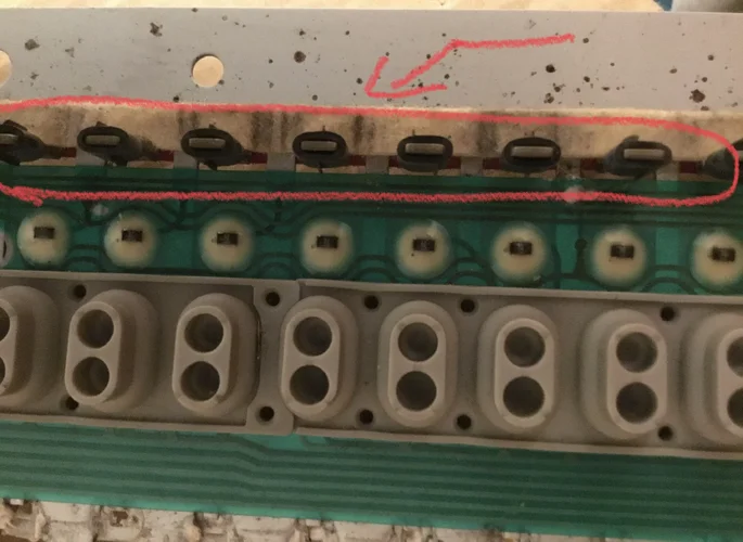

  • #217
Der JD war weit vor Red Glue, aber bis zu den umfangreicheren ersten Aussetzern der Rubber-Carbon-Kontakt Streifen immer meine Master-Tastatur.
Meint ihr mit „Folie“ diese Rubber Kontakte oder die Gegenseitige drunter?
  • #218
Kuck mal das 2. Bild, der Folienstrip unter den Gummikontakten. die Rubberkontakte sind nicht so kritisch, sollte bei der Gelegenheit aber mal mit IPA mitgecleant werden.

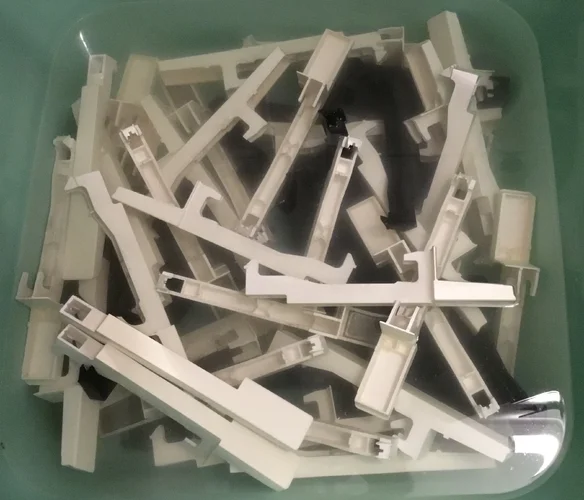

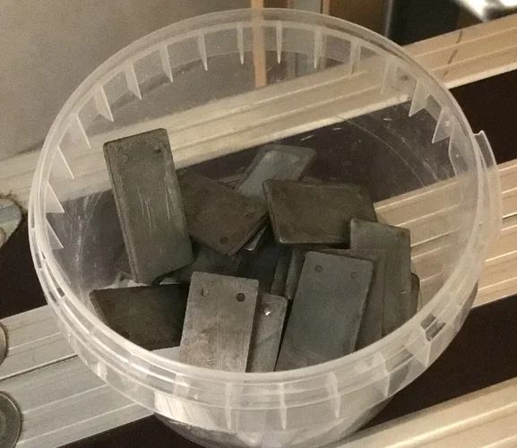

Guten Abend !
Dieses Wochenende mal wieder genutzt.
Die Tasten schwimmen im Sud. Habe diese inzwischen schon mal in eine erneuerte Flüssigkeit gebadet,da nach der ersten noch einiger dran war. Trotzdem kann ich sagen das der Kleber echt gut von den Tasten abgeht. Viele Gewichte habe ich schon gesäubert nachdem diese 4 Tage in Nitroverdünnung Lagen… Nagellackentferner und Lampenöl davon war der Kleber unbeeindruckt. Wie habt Ihr die kleinen Gewichte in den schwarzen Tasten rausbekommen ?
Zum reinkleben soll UHU-Kraftkleber ausreichende sein muß ich aber erst besorgen.
Grüße
Erol

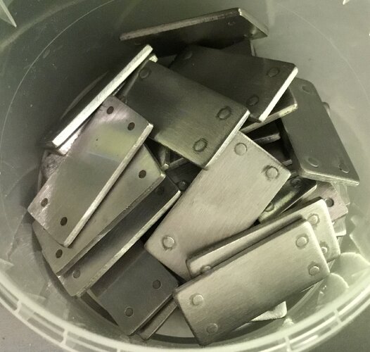

Zum Kleber-Loesen:
a) Klo-Reiniger (NaOH) - aka Natriumhydroxid, Aetznatron, oder *kaustisches* Soda
b) was Du gekauft hast: "Haushalts-Soda" aka Na2CO3 aka Natrium-Carbonat
Beides gibt mit Wasser Natronlauge - das passt also beides, mit NaOH wirds aber 'staerker' (basisch).
ansonsten lest doch einfach mal die Posts:
["Gewichte die net von selber rausfallen, _nicht_ raushebeln, sondern Taste sanft auf Eimerrand klopfen bis sie rausfallen"]
die Gewichte haften oft noch wg. dem verfluessigten Klebstofffilm an den Tasten, so wie 2 Glasscheiben mit Wasserfilm dazwischen.
Das bekommt Du 'Gewalt' ("mit Schraubenzieher hebeln") nicht auseinander (ohne Risiko, die Tasten zu demolieren).
Also 'ausklopfen' (nicht schlagen, nicht dreschen, sondern nur klopfen)

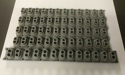

Hat jemand Erfahrung mit dieses Ersatzteilen für z.b den JD800 ?
Falls Du den Tipp nicht eh aus Fratzenbuch/JD-800 Group hast:
Dort hat neulich ein Hollaender (?) gepostet, dass er die verbaut hat => fluppt. Pers. wuerd's mich wundern, wenn die Dinger nicht locker viele viele Jahre hielten ;)

Guten Abend !
Danke.
Erol
Habe kein Ali-Account und eigentlich auch nicht vor einen anzulegen. Würde aber einen kompletten Satz nehmen falls hier einer bestellt und den dann freundlicherweise für mich mitbestellt.
  • #237
Hallo!
Ich habe meine grauen Gummikontakte eben vorsichtig gelöst und ich habe mehrmals 12er und einmal 13er . Aber in dem Set von Aliexpress gibts keine 13er. Ist das bei euren JD800 auch so aufgeteilt ?

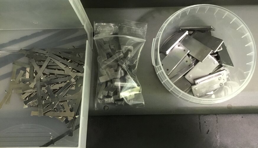

Hallo!
Die Gewichte sind jetzt auch alle sauber und werden demnächst neu verklebt.
Die großen Gewichte haben trotz 14 tägigem Bad in Aceton immer noch kleine Reste Kleber gehabt,so das ich diese auf Arbeit mit Akkuschrauber und Aufsatz endgültig sauber bekommen habe.
Mein JD800 ist somit zu fast 100% Red Glue frei. Ist ne Menge Arbeit und Sauerei aber was soll’s.
Grüße
Erol
