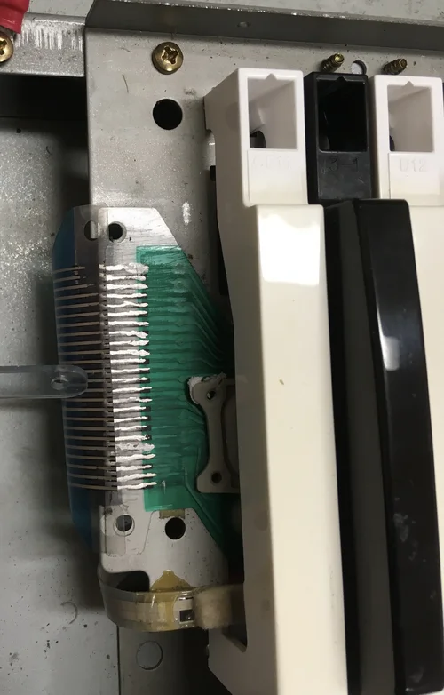

Also dieser Folienübergang macht den Riesenärger. Ich habe mit Silber die Leiterbahnen mal provisorisch nachgezogen und konnte so mehrere Tastenkontakte wiederbeleben. Trotzdem Grütze die ganze Ecke da.
  • #168
Jep, das habe ich auch so gemacht, mit Silberleitlack an meinem D-70. Zusätzlich habe ich noch eine Metallplatte mit einer Gummileiste dazwischen darübergeschraubt, dann ist der Kontakt auch wirklich fest. Schaut mal hier:

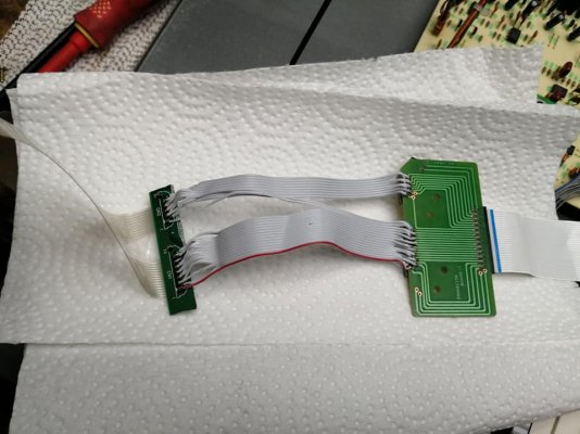

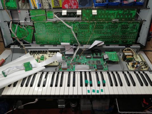

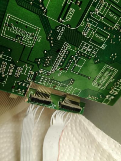

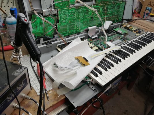

in der FB JD-800 Gruppe hat einer eine U-20 Tastatur in den JD reingepflanzt. Bin kein Techniker.. evtl. kann da einer was interessantes mitnehmen!
"Roland Jd800 and u20 keyboard made a baby in my workshop a couple days ago. This keyboard has been sitting in my shop for close to a year because my first attempt to repair it's original keybed was close but it still had a few keys that would not produce sound.
As you know parts are no longer made and I had to wait around for another cheaper vintage board that was made with the same rare keybed
I cut the part of the u20 board with the connectors to join it's keybed to main off with my Dremel and cut disk. Then soldered pin to pin from jd800 mini keybed pcb board to chopped u20 piece with connectors. Pretty easy fix. Works like a charm.
It was a shame to sacrifice the u20 for the jd800 but after playing the u20 before doing so, I didnt feel so bad. Plus I only paid $100 cad for the u20. The JD 800 now plays like a champ."
Das ist wohl nach der Anleitung von Bob Grieb auf tauntek.com geschehen, der ebenfalls eine U-20 Tastatur benutzte. Man muß aber die Anschlüsse anpassen, denn die Verbindungsfolie ist zwischen den beiden Modellen Unterschiedlich gesplittet.

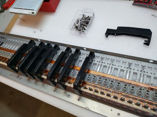

Ich habe mich heute endlich wieder mal meinen JD gewidmet. Nachdem die Red Glue Entfernung nix gebracht hat, konnte ich bei supersynthprojects.com ein neues flex-pcb mit Tastenkontakten erwerben. Der hat die in Eigenregie nachgebaut und ein paar davon verkauft, und ich konnte mir eines davon sichern. War nicht ganz günstig (falls jemand fragt: ich weiss nicht mehr. Wohl um die 200£) , aber nach der Installation des Teils funktioniert mein JD-800 nach vielen Jahren nun endlich wieder :frolic:
Hier noch ein Bildchen vom Tasten einsetzen. Das originale flex-PCB war grün. Ich hoffe, das das nun eine Weile hält, das war bestimmt das 4 mal, das ich das Keyboard zerlegt habe. Das ist jedesmal so ein Gefrickel. Meinen JD habe ich fast genau vor 20 Jahren gekauft.
M.i.a.u.: Jenzz, Miks, Shunt und 2 andere
  • #180
Danke, das lässt mich hoffen. Meiner bekommt die Folie auch gerade.
