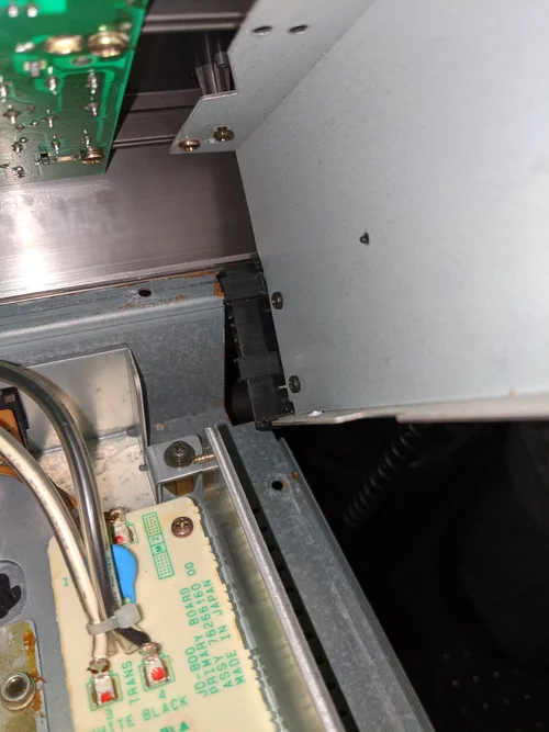

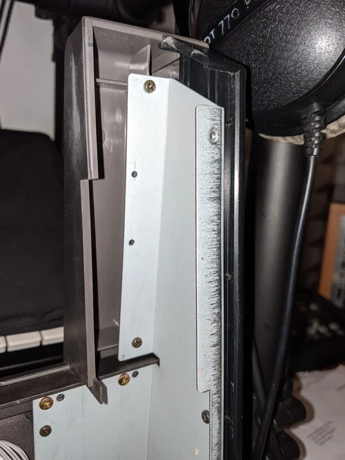

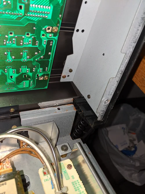

@Shunt ich sehe schon das (kleinere) Problem. Der Kunststoffpfosten geht anscheinend durch das Bedienpanelblech (?) - letztes Bild.
Jetzt heißt es grünen oder roten Draht durchkneifen das die Bombe nicht hochgeht.
Entweder den Pfosten opfern oder zusätzliche Löcher in das Panel, würde man auch bei Rückbau in den Originalzustand nicht sehen.
Plan C: Blecharbeiten alles vergessen und das Kunststoffteil neu in 3D-Druck passend machen - am wenigsten Gesamtaufwand und vermutlich günstiger!
Plan D: Vorhandens Panel abfräsen und ein Teil einsetzen
Wäre ein schönes Versuchskaninchen: Leider zu spät

Von den Pfosten gibt es sogar 3 Stück... hmm.. ja schwierig... 3D Druck auch interessant...hab ich aber keine Ahnung von.
Erster Gedanke meinerseits war Bodenplattenblech in der Breite verlängern (irgendwie den Falz mit integrieren).
Aber wenn ich das so sehe, auch nicht so einfach...
Plan D einkürzen wäre wohl wirklich das einfachste. Wie man es danach wieder schön bekommt bin ich mir aber auch noch nicht sicher.

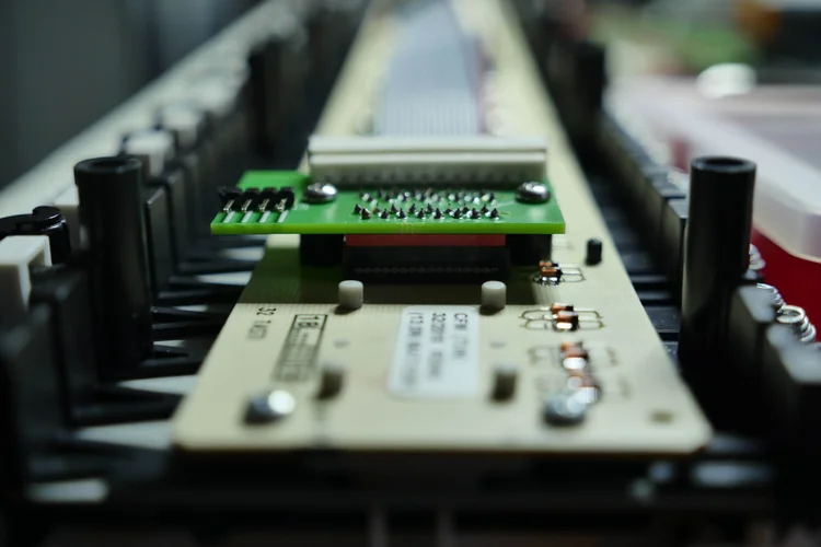

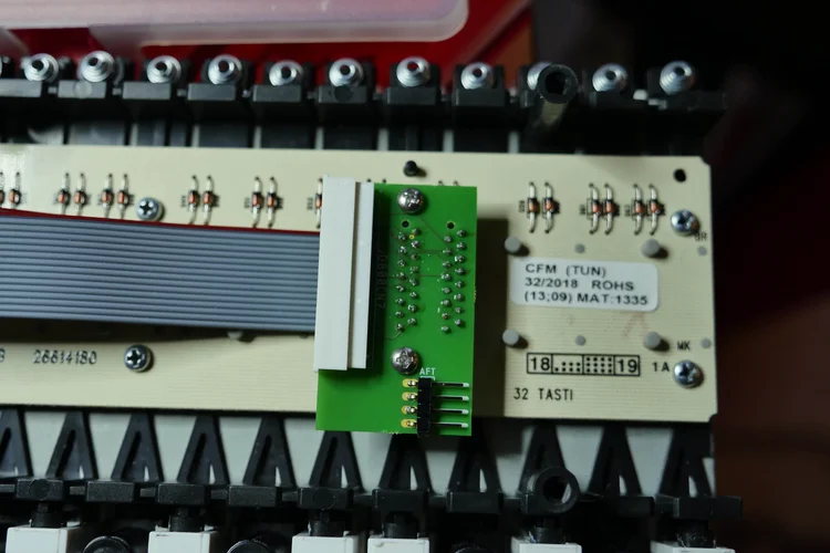

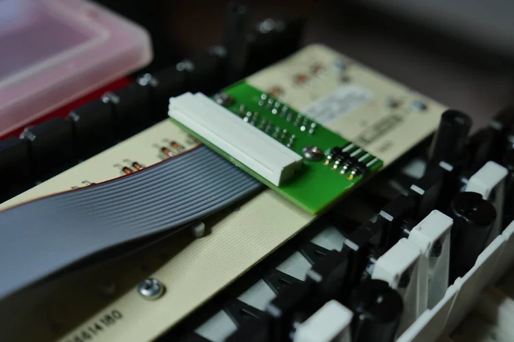

Man müsste sich wohl nur wegen der Verbindung noch was überlegen, ich kann mir nicht vorstellen, dass man das Flexkabel direkt in die Fatar stecken kann...
Dafür habe ich eine kleine Platine gebaut, die das 26polige Kabel an die Micromatch Stecker adaptiert. Über Stückzahlen reden wir erst, wenn das Ganze auch elektisch und mechanisch angepaßt ist, sprich: Aftertouch.

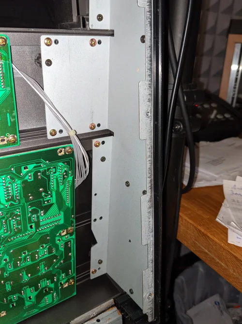

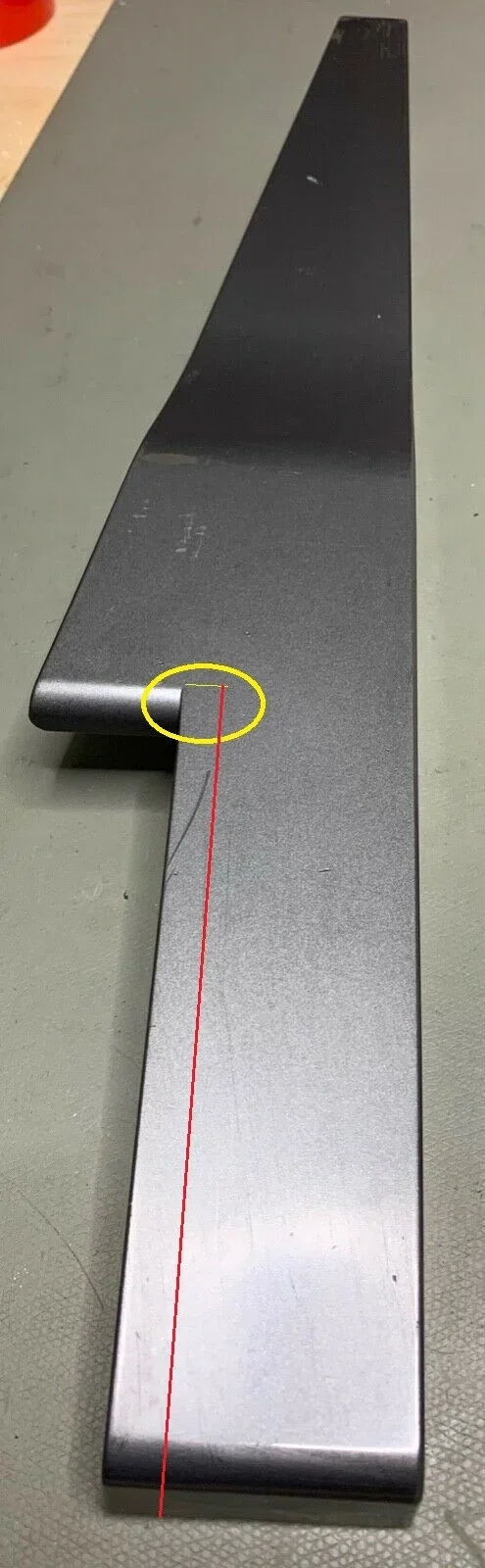

Muss mir da ein genaues Bild machen. Mittlerweile hat "Plan D" für mich den größten Charme. CNC-Maschine habe ich.
Der Radius (der im Bereich vom gelben Oval entstehen müsste) wird auf etwas Handarbeit heraus laufen, da hier dann Material fehlt, der Rest kann die Fräsmaschine ohne Basteloptik.
Das dann fehlende senkrechte Segment neben den Tasten kann man auch als Frästeil machen und dann einkleben (Skizze nicht Maßproportional).

  • #72
Das abgetrennte Teil kann man doch als Endstück wiederverwenden. Bildlich gesehen müsste man es nur ein Stück nach rechts versetzen und das Panel Material was im Weg ist herausfräsen
  • #73
Würde sicher gehen, nochmal auf den Bereich im gelben Oval zurück, darunter wird der Radius nicht weiterlaufen, da wäre nach dem Abtrennen nichts. Diesen kann man aber mit einer Kunststoffmasse auffüllen und müsste den Radius wieder "formen", daher "Handarbeit", dann wird man um das neulackieren des gesamten Teils wohl nicht herum kommen.

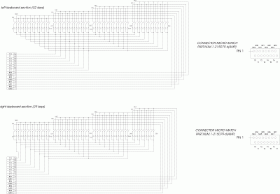

Hier mal die Bilder der Platine für die Adaption einer Fatar an den JD-800. Der weiße Stecker nimmt das 26poige Folienkabel zur Hauptplatine auf. Für Jenzz hab ich aber noch eine zweite Platine mit IC-Fassungen und Jumperkabeln gebaut, da die rein nach den Schaltplänen entworfenen Platinen nicht das taten, was sie sollten. Damit kann man die Belegung frei stecken, die richtige Verdrahtung fließt dann in diese Platine hier ein.
Sitzt hier noch bissl schräg, da hatte ich noch nicht die passenden Distanzrollen, das ist inzwischen behoben.

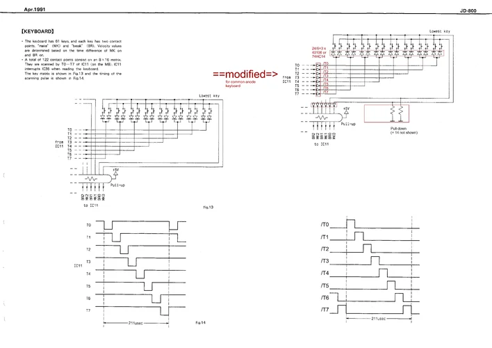

Fatar Standard mit gemeinsamer Kathode (DF) wird von den 8 Busleitungen T0-T7 aus abgefragt, also nacheinander auf 0 gezogen und dann an den 2x8xX Leitungen geschaut, wo was ankommt und die Zeitdifferenz zwischen den beiden Schließern ermittelt (MK/BK). Diese Methode nutzen auch die meisten anderen Hersteller wie MIDIplus, Huaxin, Medeli etc.
Bei Roland-Tastaturen, aber auch bei ein paar SCI Synths, mit gemeinsamer Kathode, wird von den MK/BK Leitungen aus auf 0 gezogen und an den 8 Busleitungen T0-T7 geschaut, was wo ankommt. Ist sogar im Servicemanual des JD-800 beschrieben.
Das habe ich anders verstanden, hier mal der Auszug aus dem Service-Manual des JD-800 plus die Anpassung, wie ich sie mir vorstelle:
Demnach werden die Leitungen T0...T7 mit einem durchlaufenden 0-Pegel abgefragt, die MK/BK Kontakte werden dann abgefragt.
Die Roland Tastatur hat im Original eine gemeinsame Kathode.
Sämtliche Pläne zu den Fatar-Tastaturen, die ich im Netz fand, haben eine gemeinsame Anode. Exemplarisch hier von Doepfer: Matrix_61.gif
Üblicherweise (aber natürlich nicht zwingend, sonst würde mein Vorschlag nicht gehen) wird dort dann wohl BR/MK mit einer durchlaufenden Null abgeklappert, und die Tx Signale werden eingelesen. (Bietet sich an, weil man so eine durchlaufende Null einfach mit ein paar 74HC138 in 8-er-Gruppen erzeugen kann, was ernsthaft Controller/Port-Pins spart. )

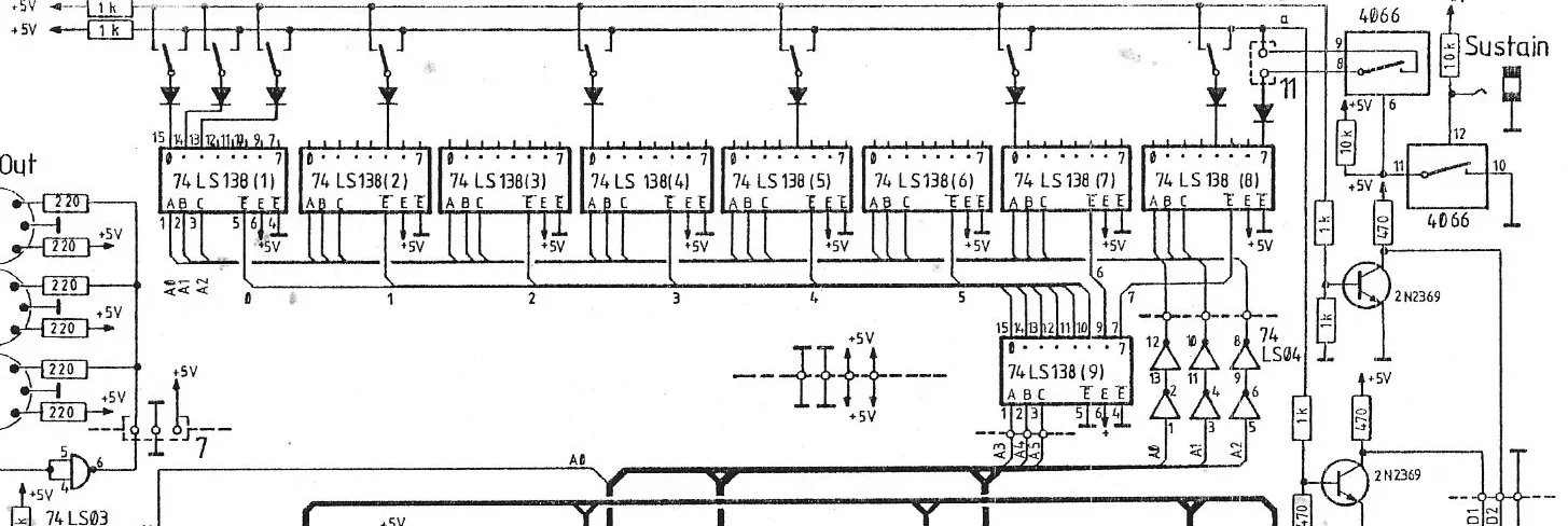

Nochmal kurz zu den Tastaturen mit Umschaltkontakten: haben die eigentlich auch eine Matrix/Dioden, oder kommen da aus einer 61er-Tastatur einfach 2*61+1=123 Strippen raus?
  • #79
Die haben Dioden, aber die beiden Umschalter hängen an je einer Sammelschiene, also wie Orgelkontakte, nur eben mit einer Ruheschiene. Sobald einer der Kontakte die Ruheschiene verläßt, wird die Zeitmessung ausgelöst, bis er auf der Arbeitsschiene ankommt. Das ist die erweiterte Version der von Dave Rossum damals erstmals programmierten polyphonen Tastaturabfrage, diese ist auch im Artikel zum c´t Klangcomputer beschrieben und im 6502-Sourcecode erklärt.
Ich hab von besagter Tastatur mal den Schaltplanausschnitt angehängt. Die Leitungen rechts von den beiden Transistoren gehen an einen LS244.

Das ist ja genau das Bild, was ich in #80 von Doepfer verlinkt hatte.
Und genau diese Variante könnte man mit meiner Adaptionslösung verwenden. (Die T0...T7 beider Stecker werden parallel geschaltet.)
Ist halt die Frage, was sich "mehr lohnt". Für Einzelstücke lötet man die Dioden um, für große Stückzahlen bestellt man die passende Fatar, und für "mittlere" Stückzahlen dürfte der Adapter das beste sein. Also dann, wenn die unübliche Fatar entweder gar nicht oder nur zu unverschämten Preisen zu bekommen sind, es aber zu viele werden, um sie per Hand umzulöten.
