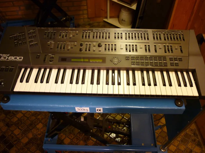

JD-800 mit Fatar TP9.... finde den Fehler !
Kollege Microbug und ich arbeiten an einer solchen Lösung, ich selber habe aber Rhodes-mäßig derartig die Hütte voll, das ich da zur Zeit nix gross machen kann...
Jenzz
M.i.a.u.: qwertz123 und micromoog
Fast richtig...
Das hohe C fehlt... Der Tastaturschacht läuft leicht konisch zu, so das nicht genug Platz ist... Die Fatar-Tastaur ist minimal zu breit, man bekommt das Gehäuse nicht zu (MIT hohem C)... Mit einem fehlenden C könnte ich wohl leben....
Jenzz
Immerhin passt sie ohne "hohes C" (völlig überbewertet!) rein. Die paar mm an der Seite lassen sich durch etwas flauschig verarbeitetes ABS aus dem 3D-Drucker sicher geschmackvoll kaschieren.

Naja, in Handarbeit umgedreht.... Gibt es ja auch in der richtigen Polarität, aber Fatar tut sich ja bekanntlich mit kleinen Stückzahlen schwer...
Jenzz
Ein weiteres Problem ist noch der 'Tiefgang' der Tastatur. Man muss die Tastatur nach hinten abfallend montieren, damit die Fronten höher raus kommen, sonst hat man nicht mehr genug Platz für Aftertouch. Die Unterkanten der Tasten stoßen sonst auf den nach innen abgekanteten Gehäusefalz... :sad:
