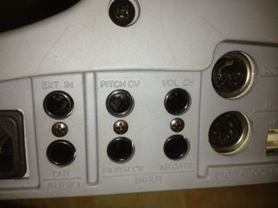

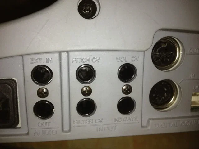

Re: Neueinstieg Modualrsystem
@sbur
Wie Du schon gesagt hast habe ich am Phatty CV Ins, nur wenn ich das Gate direkt antriggere bekomme ich einen gleichbleibenden Ton und kann ihn am Sequencer nicht verändern.Es kommt ja schon mal was an. Aber ????
Der Phatty ist von meinem Bandkollegen, wollte es testen obs geht.

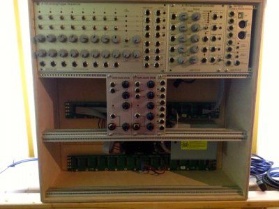

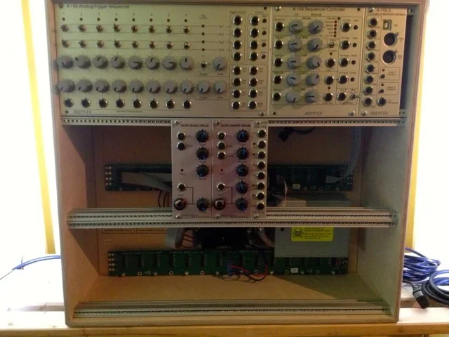

Und noch ein Foto von mein Modularsystem.
Sieht noch relativ leer aus....
leeres modular ist total super - da kommen noch lauter tolle sachen ;)
löse dochmal auf was du mit dem a192-2 vorhast ... wir können das doch nicht erraten = es muss doch n grund geben warum du das gekauft hast :denk:
tja normalerweise musst du cv aus dem seq mit cv am fatti verkabeln - das mit dem dauerton klingt extrem nach s-trigger = das musst du erstmal klären ob der s-trigger hat. MANUAL :floet:

Nun gut, wie kl~ak schon sagte, etwas mehr Input, was Du genau machen möchtest, wäre schon hilfreich.
Oh, habe gerade gesehen, dass Du MIDI-Daten aufnehmen möchtest. Dir ist schon klar, dass Du die Daten nicht wieder in Dein Modularsystem reinbekommst?
Jetzt zum A-155 -> Phatty:
Hast Du Dir die anderen Beiträge hier durchgelesen und versucht sie zu verstehen (Entschuldigung)? Ich war mir anfänglich nicht sicher welchen Triggertyp der Phatty unterstützt, weil die Angaben im Manual für mich nicht eindeutig sind. Die verschiedenen Herseller vermeiden es teilweise eindeutige Angaben wie S-Trig oder V-Trig zu verwenden.
Die technische Spezifikation spricht von:
Control Voltage Inputs:
  • Pitch CV: -5 to + 5V
    Filter CV: -5 to +5V
    Volume CV: 0 to +5V
    Keyboard Gate: +5V trigger
Ich finde die Angabe "Keyboard Gate: +5V trigger" etwas missverständlich.
Aber mit dem was Du beschreibst bleibt nur S-Trigger. Um das mit dem A-155 zu verbinden, brauchst Du genau das Kabel was ich oben weiter schon beschrieben habe.
Beim S-Trigger liegt am Gate Input (Phatty) permanent eine Spannung an (hier +5V). Wenn man diesen Eingang triggern will, dann muss die Spannung auf 0V abfallen. Das beschreibt auch schon, warum Du einen permanenten Ton hörst, wenn Du das Signal aus dem A-155 anlegst. Das sind nämlich 0V und wenn Du triggerst dann kommen für den Moment des Signals +5V am Phatty an. Das ist also das "Ruhesignal" und müsste eigentlich eine Unterbrechung des Tons zur Folge haben. Wenn der Sound aber ein langes Release hat, dann kann das durchaus untergehen. Das solltest Du als nächstes mal genau testen und einen Sound wählen, der kein Release hat.
Einen Tipp noch, in der Modularwelt sollte man vor dem patchen einer Verbindung schon nachlesen, ob Ausgangssignal und Eingangssignal zusammenpassen. Das kann durchaus auch mal in die Hose gehen.
