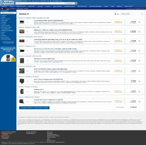

Was man sich realistisch für 700€ holen könnte - zumindest könnte man alles so bestellen ohne auf ein altes Gehäuse oder ungenutzte Hardware zurückzugreifen. Wäre gleichzeitig ein rundes Paket und so wären auch Kühler und Lüfter dabei, die alle leise sind (Lüfterkurven muss man dennoch anpassen). Grafikkarte ist bewusst passiv und kann 4k/60Hz. Fehlt nur noch die Windows-Lizenz für 6€ auf Ebay.
Wobei ich den 3700X für das Vorhaben bereits überdimensioniert finde. Headroom ist immer gut, aber ein 3900X ist ne Headhalle :D
Dank dir! Das sieht ja schon mal super aus ;-)
Leistung ohne Kompromisse mit besten Preis Leistungsverhältniss..
Da währst du bei 683 Euro..und das ist dann schon ein Hochleistungssystem. Wenn du noch ein altes Gehäuse hast vielleicht von deinem 2004 Rechner? wo ein ATX board reinpasst könntest du das erstmal nehmen...Hast du noch eine SSD? Wenn ja dann nimm die erstmal..Wenn Grafik erstmal nicht so wichtig ist kannst für paar Zehner dir ne Graka holen aber dann hättest du eine sehr aktuelle und sehr leistungstarke Basis und bist bei ca 800-850 Euro...das währe mir es Wert da der Leistungszuwachs schon einen großen Sprung macht.

Ergänzend bezüglich meiner Zusammenstellung auf Geizhals:
-Sparen könnte man, wenn man auf 4k/60Hz verzichten kann und noch eine alte Grafikkarte nimmt (z.B. GT710, für 20€~ gebraucht) und sich in der Zukunft halt bei Bedarf eine andere einbaut
-Das Gehäuse ist eher als Platzhalter für irgendein günstiges Gehäuse zu verstehen, kann nach Belieben durch ein anderes ersetzt werden

Speicher würde ich mit 3600MHz holen. Das bringt den Ryzen richtig auf Touren.
diMX SSD drosselt beim Schreiben von größeren Daten. (Ist egal/wollte nur mal darauf hinweisen) Samsung Evo wäre hier die erste Wahl.
die Lüfter gehen so.. es gibt leisere mit mehr Volumen und mehr Druck.. die kosten aber auch einen Ticken mehr. beim Ryzen ist übrigens einer dabei. Auch wenn der laut ist.
du wirst den Rechner auf jeden Fall hören, wenn du das so kaufst.. Richtig leise wird der nicht.
be quiet! Dark Rock 4 als CPU Kühler würde sich anbieten. 2 Silent Wings sind dabei und er hat 250Watt TDP! Das Ding ist richtig gut. Richtig richtig gut. Ich weiß nicht warum er in einigen Tests nur im Mittelfeld lag, vermutlich haben die die Lüfter falsch drehen lassen. Wenn beide gleich schnell drehen ist das nämlich nix. Der in der Mitte sitzt ist kleiner und sollte so 100-200rpm mehr machen. Dann bildet sich ein schöner Sog durch das Ding. Ich hab’s tagelang getestet..steht aber auch nirgendwo geschrieben in den Papieren. Echt mau. Die Lüfterkurven muss man entsprechend anpassen. Getrennt für beide. Ein Y Kabel sollte man auf keinen Fall verwenden.
Yoo und richtig wichtig ist auch das Auftragen der richtigen Wärmeleitpaste. Die fehlt in deiner Liste. Da können 2ml schon mal 10-15€ kosten. Zu dick ist Murks, zu dünn genauso. Nicht flächig ist auch Murks. Wenn der anspressdruck vom Kühler nicht passt, ist es auch Murks. Wenn nur kleinste Lufteinschlüsse zwischen CPU und Kühler sind, ist es obermurks. Das hab ich hier 4 mal damals neu gemacht. Zusätzlich kleine 1mm Plastik unterlegscheiben besorgt, um den Anpressdruck damit leicht zu erhöhen. Musste ich bei meinem 2011-3 Kühler damals auch schon machen. Das Ergebnis bei meinem Ryzen 3900x war, lieber etwas mehr Paste bis es ganz ganz wenig raus quillt. Also nur eine 0,2mm Wurst zu sehen ist, am Rand. Die muss dann weg. Einige Pasten leiten! Das ist sehr gefährlich!! Damit waren die Temps dann aber gleich 6-8 grad weiter unten. Diese Kack PCs sind immer eine Wissenschaft für sich.
Ist beim Kühler dabei, die MX-4 - also sogar eine Gute.
Ansonsten sollte man keine Rocketscience daraus machen. Egal ob Freezer 34 oder Dark Rock 4 (non-pro übrigens auch "nur" 200W TDP wie der Freezer), beide werden die winzigen 65W vom 3700X leise (!) kühlen können. Richtig leise. Preis/Leistung ist Arctic hier nun mal vorne und überall werden die P12 Lüfter und der Freezer 34 empfohlen. Und das zu recht - würde meine fünf P12 (für lächerliche 25€ im 5er Pack) und Freezer 34 Duo immer wieder für meinen 3700X kaufen. Im Idle bei 600RPM unhörbar und auch unter Last angenehm leise.
Es ist eine homogene Zusammenstellung, die man so bedenkenlos kaufen kann. Aber gerade im PC-Bereich hat jeder, trotz objektiven Messwerten, so seine Vorstellung, was nun wirklich gut oder schlecht ist. Wenn jemand nicht allzu affin mit Technik ist, versuche ich es auch einfach zu halten. Zwischen dem erst angedachten Fertig-Rechner und der eigenen Zusammenstellung liegen Welten, ob man nun an den einzelnen Komponenten noch was dreht, sind Nuancen und eher persönliche Präferenz. Sollte man sich für eine Zusammenstellung entschieden haben, empfehle ich diese auch nochmal in einem Forum wie Computerbase absegnen zu lassen.

Vielen dank noch mal an euch alle! Ich hab mittlerweile die Teile bestellt, im Grunde genommen die Konfiguration vom @Bamsjamin
Mehr war finanziell momentan sowieso nicht drin und wer weiß wie es in ein paar Monaten aussieht ;-)
Ich hatte noch ein bisschen recherchiert, bin dann aber letztendlich wieder zu dem zurück was ich anfangs auf dem Merkzettel hatte.
Das erste Bauchgefühl ist meistens sowieso das beste. Und mit den Teilen wirst du auf jeden Fall keinen langsamen Rechner haben. Die Kiste wird richtig rennen ;)
