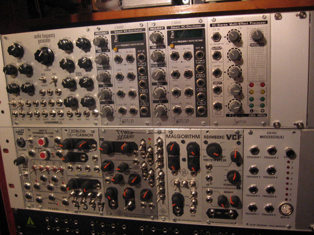

Hab jetzt auch nen Z3000, Stimmgerät und VCO in einem, das konnte ich mir nicht entgehen lassen. ;-)
Ich schreib hier mal, was sonst keiner schreibt:
Das Modul kommt in einem nett bedruckten Karton, der sich übrigens auf der Seite mit den geriffelten Enden aufmachen lässt. :D
Innen ist das Modul noch in ein wenig Folie verpackt.
Zu den Schrauben werden durchsichtige Unterlegscheiben geliefert.
Für die Technik-Freaks:
Das Teil basiert auf einem PIC16F57.
Das Modul ist recht tief, da die Platine nicht parallel zur Frontplatte montiert ist. Auf der Lötseite sind noch drei Elkos unter gebracht, wobei einer gefährlich nahe an der Ecke steht, bei dem muss man etwas aufpassen.
Verwendet werden Alpha-Potis.
