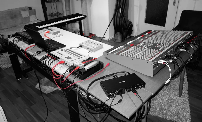

Ich hab eine ähnliche Hardwareausstattung wie du und stand ebenfalls vor der Frage wie ich die Signale im PC aufnehme. Ich hab mich für ein gebrauchtes 20 Jahre altes Analog-Mischpult entschieden. Das führt alle Audiosignale zu einer Mastersumme zusammen. Für bestimmte Klangerzeuger macht es durchaus Sinn sie getrennt von der Summe aufzunehmen. Derzeit nehme ich maximal mit 2x Stereo auf. Da reicht mir ein 4x4 Interface. Wenn du viele Spuren recordest - das geht natürlich auf die HDD und kostet Nerven und Zeit in der Nachbearbeitung. Und wo soll das hinführen?! Was machst du wenn du 10 Geräte hast? 20 Spuren gleichzeitig aufnehmen?
Nachteil von so'm Mischpult ist natürlich die Größe. Es ist mit weitem Abstand die wuchtigste und schwerste Komponente von allen im Audio-Setup. Ganz vorne siehst du dann das Audio-Interface mit 4 Eingängen und 2 Ausgängen (zur Hifi-Anlage). Hier konkret stehen neben Master, Subgruppe 1&2 auch noch 6 AUX-Wege als Ausgang zur Verfügung. Also maximal 12 Kanäle kriegst du hier analog raus, bei 28 Eingängen.

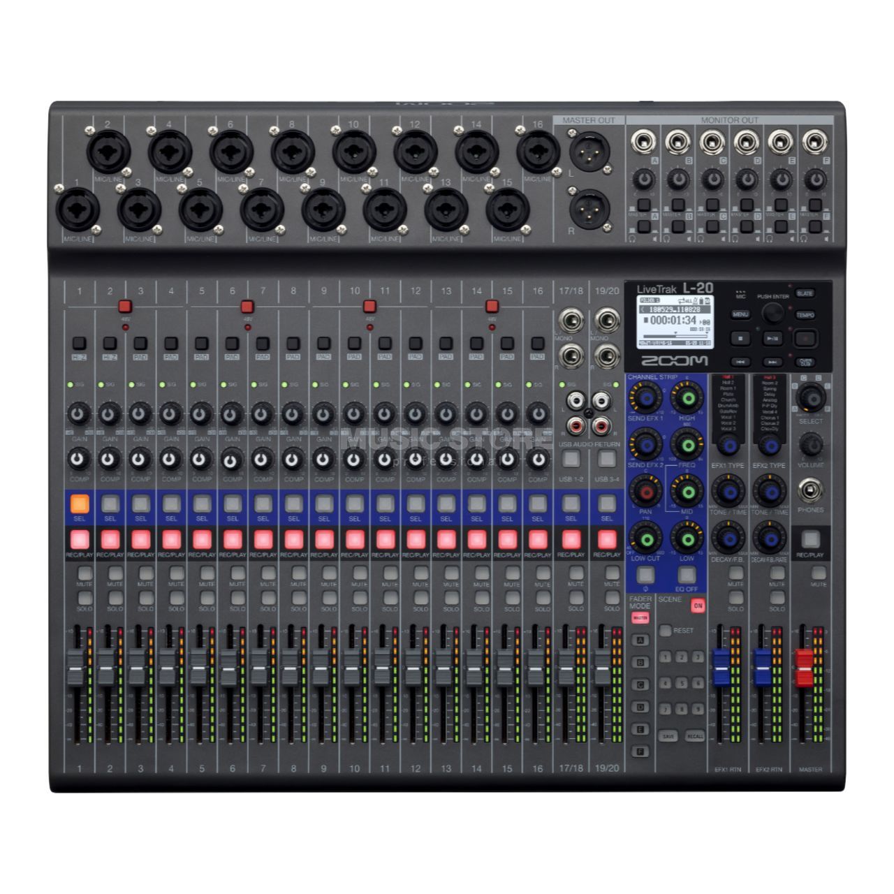

Zoom Livetrak L-20 wäre eine Möglichkeit, die ein digitales Mischpult mit einem SD-Recorder und der Funktion als Audio-Interface verbindet:
Evtl. reicht Dir auch schon die kleinere Variante L-12 mit 12 Kanälen.
Der Nachteil: USB ist nach wie vor nicht besonders gut bzgl. Latenzen. Andererseits kannst Du mit dem Livetrak auch erst einmal direkt auf dem Recorder aufnehmen und nachher am Computer weiterarbeiten. Es gibt auch eine Rack-Variante L-20R.
