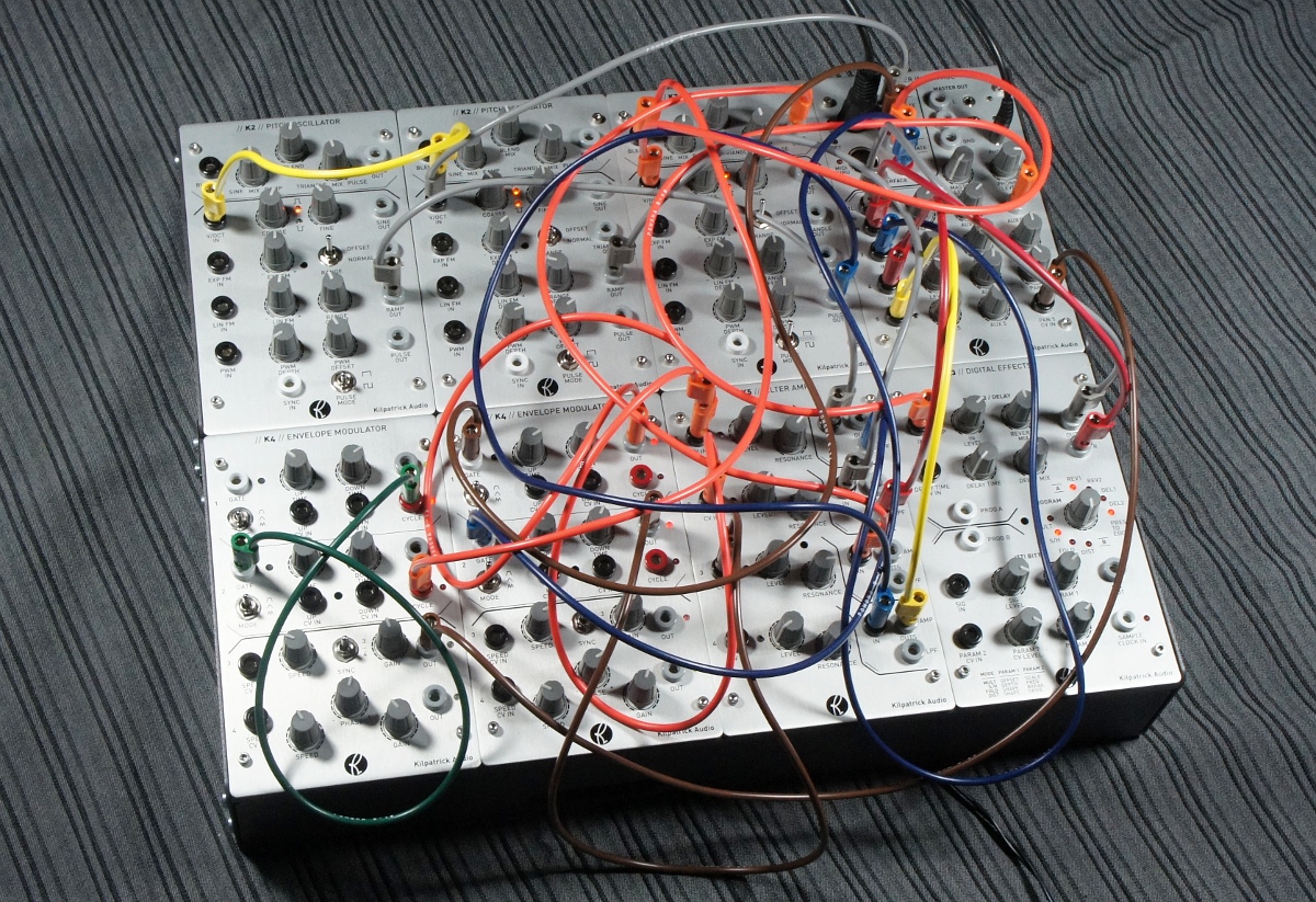

Von Kilpatrick gibt es ein neues Bananstecker-System in 4U, also der Serge-Größe: Format.
Sieht dann so aus:
Es gibt zwei Basis-Systeme (um 3000 € und um 5500 €), man kann sich die Systeme aber auch selber zusammen stellen.
Ist vielleicht der hohen Popularität von Buchla und Serge geschuldet. Von Bugbrand gibt es ja auch schon ein Bananenstecker-System (ungefähr im Eurorack-Format).
Würde mich auch mal interessieren, was die Buchla und Serge-User darüber denken. nanotone wird es natürlich ignorieren, um G.A.S. zu vermeiden. :mrgreen:
