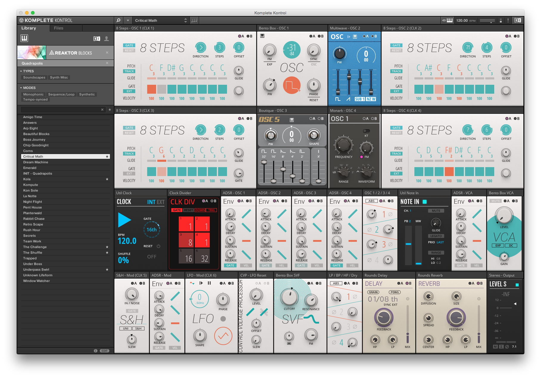

Kann man die Monark Module in Reaktor jetzt eigentlich polyphon verwenden? Das wäre für mich nicht unwichtig....
  • #35
Ich meine die Monark Module in Reaktor 6! Der Monark Synth war ja monophon....
verstaerker schrieb:
nicht einfach so out of the box .. bin mir aber sicher das man das umstricken kann
Monark hat gelockte Anteile. Ich hatte das mal versucht und aufgeben müssen. Das Filter Polyphon einzusetzen bringt Reaktor zum Absturz. Da sind komische Sachen eingebaut.
Alles Monophon afaik. Das Blocks ist ne Eurorack Emulation.
Das ist ja total bescheuert, wenn ich das mal so salopp sagen darf!
[ http://1.f.ix.de/imgs/18/1/5/8/3/0/3/5/reaktor_6_b-08d7719d8911bec7.png (•BILDLINK) ]
ich weiß was du meinst und meine Antwort war, das man es nicht eben so direkt polyphon spielen kann ..
Ok, danke!
  • #44
könnte man einen Voiceblock (VCO+VCF+VCA) nicht vervielfachen und mit einem polyphonen Noteinput (rotate) bedudeln?
Ja sicher, das ist aber an der normalen Polyphonieschaltung komplett vorbei und eigentlich nicht Sinn der Übung, da es Sau viel CPU frisst.
