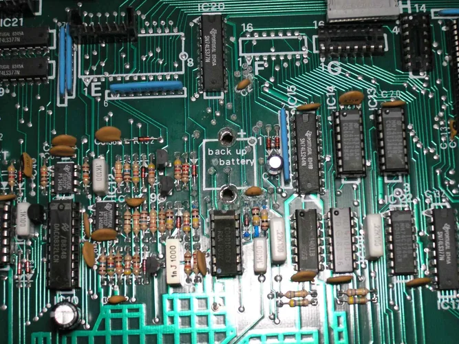

Ich habe hier einen Siel Expander mit ausgelaufener Batterie. Der Schaden aufm Board hält sich in Grenzen. Verbaut ist so ein alter NiCad-Akku.
Kann man solche Akkus noch kaufen, oder gibt es einen "modernen" Ersatz?
Beim Korg Polysix z.B. kann man ja so ne Knopfbatterie einbauen, muss dafür aber 2-3 Teile auf dem Board ändern. Bei Siel wäre das ja warscheinlich ähnlich, hab aber keinen Plan.....
Am liebsten würde ich einfach den Akku tauschen......
edit: hab gerade was gefunden, da hat jemand einen alten Akku durch ein NiMH AAA Akkupack ersetzt. Hmm, wie läuft das denn bei den alten Kisten, von wegen überladeschutz usw???
Ich hab das gerade beim Opera gemacht, da musste man nur einen Widerstand gegen eine Diode tauschen.

Der Expander bzw. DK600 sind ja (genau??) wie der Opera... Ich habe ein Manual gefunden, kann es aufm Apple aber leider nicht öffnen, weil Datei angeblich fehlerhaft, schnarch.....

Kannst du evtl auf dem Foto den Widerstand erkennen? Ich weiß nicht genau, wie ähnlich Opera und Expander sind, aber evtl funst es ja so....
Das sieht auf den ersten Blick verdammt *genau* so aus wie im Opera. Ich such mal das Foto raus, was ich von meiner Änderung gemacht habe.

ich habe ja mittlerweile einen nimh-akku reingelötet, funst wunderbar. beim expander ist es kein großer act zur kontrolle mal schnell reinzuschauen, insofern passt das schon. trotzden danke für den tipp.
Trotzdem und der Vollständigkeit halber:
Umbau vom Siel-Opera auf Batterie:
Kontrolle: zwischen 1 und 2 muss Durchgang sein.
Die eingekreiste Diode ist neu, vorher war da ein 220 Ohm Widerstand.
Der Strich am Diodengehäuse ist unten auf dem Bild.
Die Batterie ist mit zwei Kabeln auf der Unterseite an die alten Akkuanschlüsse angelötet.
Der Batteriehalter ist mit Spiegeltape befestigt, seine Beinchen gehen durch zwei neue Löcher in der Platine - da muss man eine Stelle ausgucken, wo keine Leiterbahnen sind.
