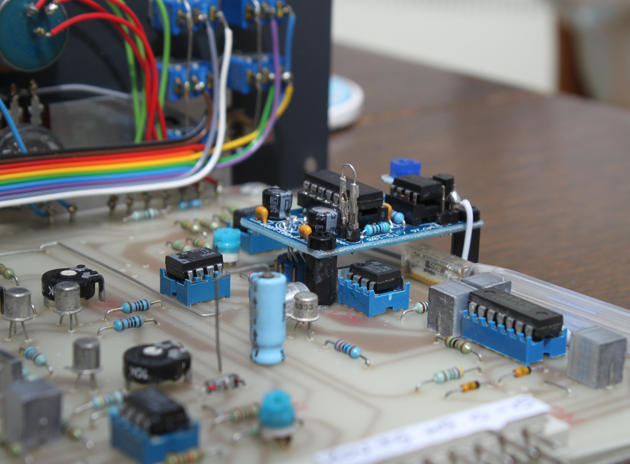

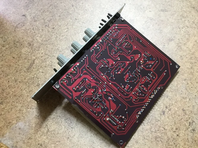

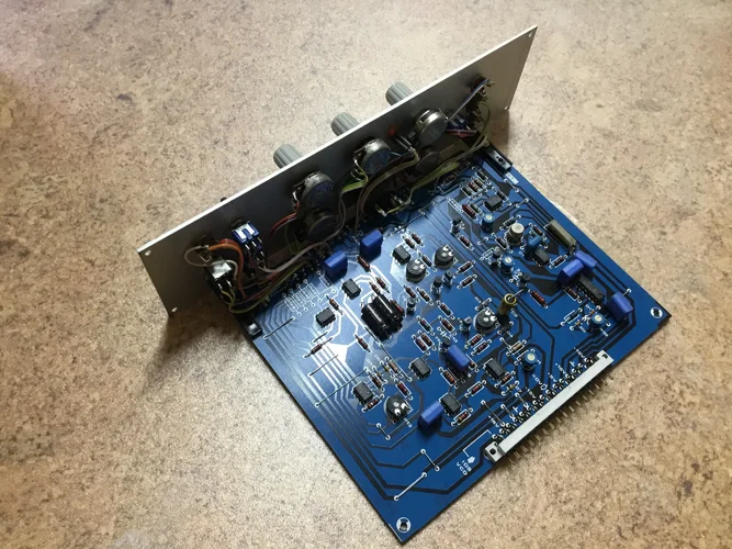

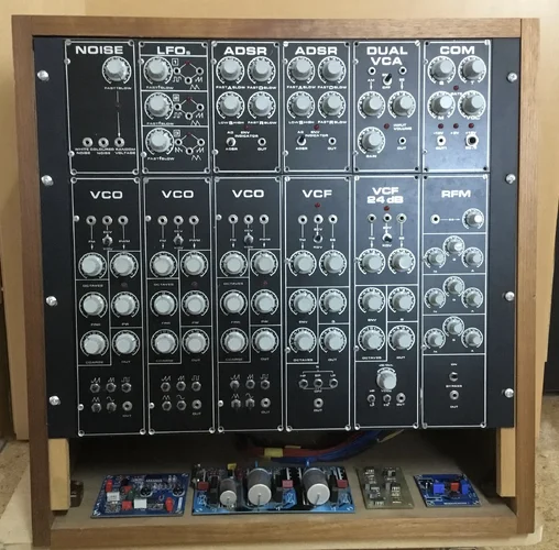

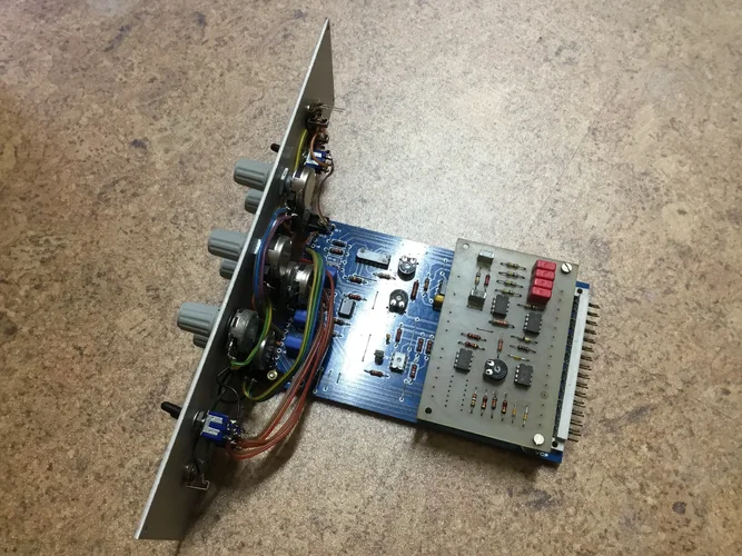

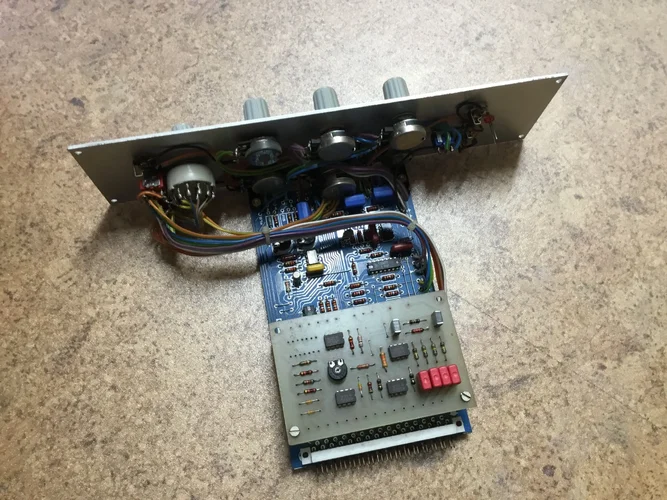

Es ist ein Original ICA Bausatz. Die Module sind fertig bestückt. Die Verkabelung für die Stromversorgung ist vorbereitet. Die VCFs haben Zusatzplatienen, die aber nicht angeschlossen sind. Teilweise sind die Schalter für die Wellenformen am VCO Defekt.

Das sieht nach sehr sauberer Arbeit aus! Das ist vermutlich nicht allzuviel Aufwand ihn zum Leben zu erwecken. Der ist sicherlich noch was wert.
Zum Vergleich:
Wenn du ihn in einzelnen Modulen verkaufst ist der Wert einiges höher. Jedes Modul vermutlich ca. 40-120 Euro.
Bei der Zusammenstellung wäre es aber schade drum, ihn zu zerreißen.
Ich würde ihn an deiner Stelle zuende bringen, da fehlt ja wirklich nicht mehr viel! Angefangen beim Netzteil.
Bei der Inbetriebnahme möglichst jedes Modul einzeln ans Netzteil, damit bei Kurzschlüssen andere Module nicht in Mitleidenschaft gezogen werden.

Wow , das Teil sieht wirklch sehr ordentlich aus . Wenn ich nicht schon selber einen Formant hätte .............
Unter 500 Euro würde ich den nicht verkaufen !

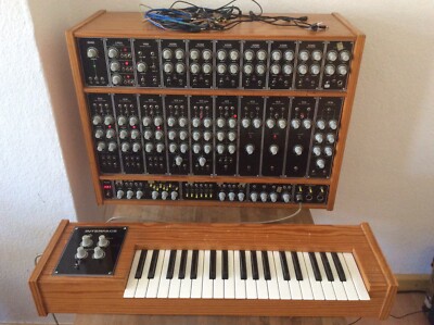

Ich dachte bei obigem Gerät mehr an die Kippschalter in der untersten Modulreihe, mit denen man CV und Gate zuordnen kann, wie es scheint.

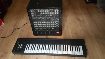

Hier wird gerade wieder ein FORMANT angeboten :
Der kommt mir verdammt bekannt vor. Bin mir sicher - aufgrund der seitlich angebrachten Haltegriffe und der Schalter-Matrix - daß ich den um 2008 oder noch früher besessen habe. Mit der Schaltmatrix kam ich damals auch nicht ganz klar.

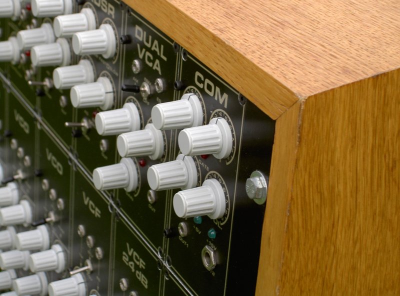

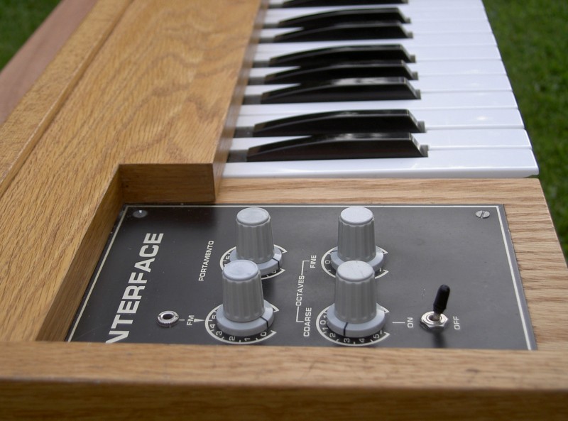

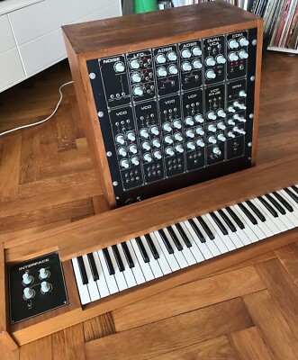

Meiner sieht so aus, zählt das?
Was meinst Du hier mit Original? Ein ICA Formant?
Ich meine genau den, der hier auf dem Prospekt von ICA abgebildet ist. Also kein privates DIY Projekt (Bausatz/Eigenbau)
Dein Formant sieht aber auch auch schick aus ;-)
Das ist ein perfekt aufgebauter ICA Formant in Eiche, den ein freundlicher Vorbesitzer so gebaut hat. Ich habe ihn gereinigt und mit Kaffee entmieft und dann mit den schwarzen Schrauben und der roten Kabeln gepimpt. Das liegt aber schon mehr als 10 Jahre zurück. Ich finde das 2-Pol Filter sehr genial und vor allem das RFM, gerne auch mit Rückkopplung. Doof ist, dass man nicht ohne Tricks mit CV/Gate arbeiten kann und auch, dass die LFOs nicht die Hüllkurven triggern können. Ist in dem Sinne kein vollwertiger Modular.
Und letztendlich: Allein die 3 µA726 (beheizte Logharythmiertransistoren) in den 3 VCOs sind GOLDSTAUB !!! Ich hab zum Glück noch 4. Damals schon teuer und heut fast unbezahlbar, da echte Rarität
Bitte unbedingt in Sachkundige Hände geben...
